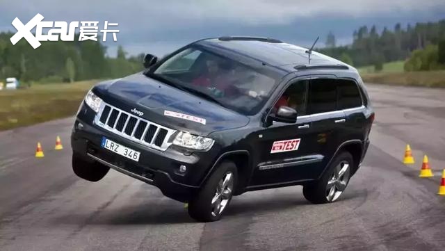

首先,重心高度是影响麋鹿测试成绩的一个重要因素。车辆重心越高,在快速转弯时受到的离心力作用就越大,翻转力矩也越大,这也是为什么大切洛基当时会在测试场差点翻车的原因,也是轿车的普遍成绩比SUV好的原因。
