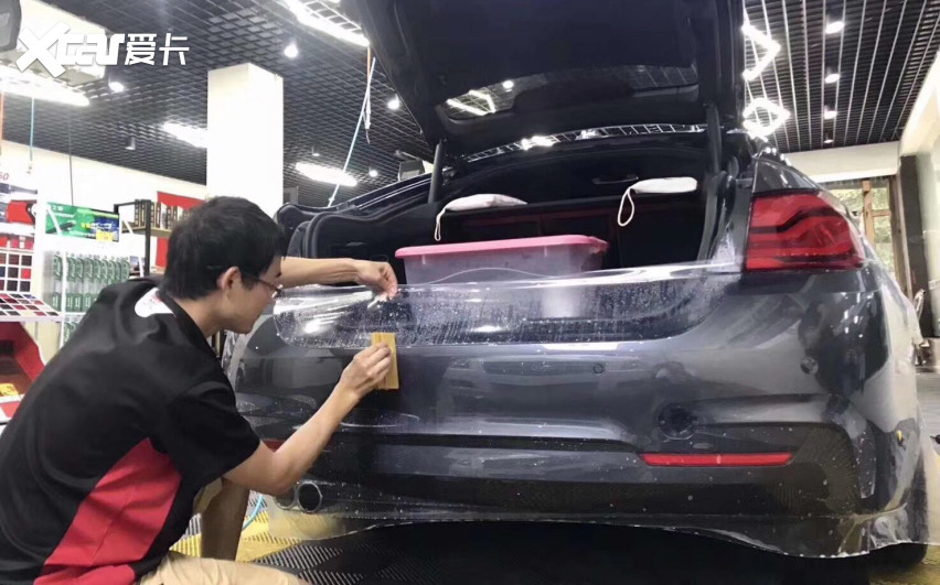

说到隐形车衣,近年来受到越来越多车主的青睐。然而,许多车主在贴完隐形车衣之后,体验并不好,黄变、龟裂、起泡等问题着实闹心。发生这些问题,主要还是因为车主没有选对车衣。
其实,隐形车衣有很多种材质PVC、TPH、TPU等,小编建议大家一定要选择TPU材质的隐形车衣。而TPU本身又分为脂肪族和芳香族两种,其中脂肪族TPU的抗老化效果更好。
那么,怎样才能选到对的隐形车衣,避免出现问题呢?下面小编给大家推荐几招:
1、闻味道
撕开隐形车衣,闻胶的味道,如果特别刺鼻,就不要选择了。
2、看厚度
隐形车衣从3mil到12mil都有,建议大家选7.5mil以上的厚度,因为理论上来讲,车衣越厚,防剐蹭效果越好。
3、抠背胶
撕开隐形车衣之后,平铺到一个硬物体上,用指甲抠一下胶,如果胶很容易和基材脱离,证明该隐形车衣贴完之后会很容易掉胶。
4、拉车衣
选择隐形车衣的时候,一定要试一下拉伸效果,如果很容易被拉断,就不要选择了。
5、辨涂层
拉伸隐形车衣的时候,要看涂层的织密度,细纹越细越好。
6、听声音
拉伸隐形车衣的时候,可以放在耳边听,如果有开裂的声音,就证明涂层比较硬,不能选择。
以上就是小编给大家推荐的辨别隐形车衣的小妙招,希望能够有所帮助。隐形车衣贴的不好可能会伤漆哦,所以大家在选择隐形车衣的时候一定要慎重哦!
