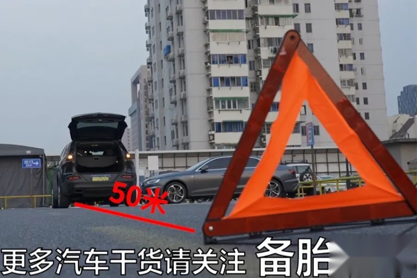

首先,把车子停在安全并且比较平坦的地方,熄火、拉手刹、双闪打开。

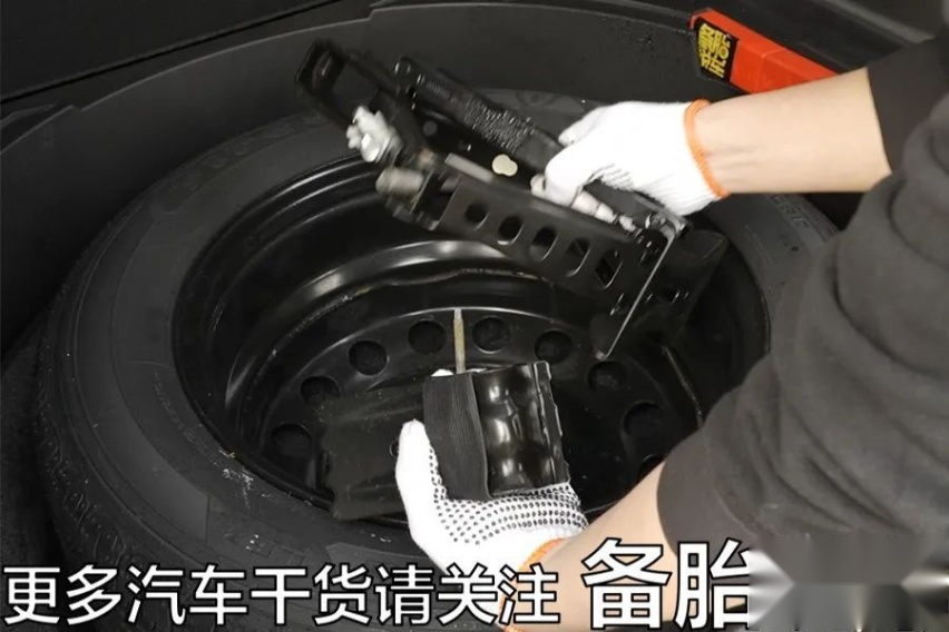

从后备箱拿出三角指示牌、备胎和换轮胎的套筒扳手、千斤顶、连杆,有些车子有可能还有专用的防盗螺丝。
警示牌一般是折叠的,展开之后就可以立在地面上。
在城市道路的话,警示牌放在车后50米,成年人差不多是走80步的距离。高速上面要远一点,要150米之后,成年人差不多是走250步的距离。
你看其实已经走出好远好远的那种感觉,会不会太远?
不远不远,大老远人家肯定是先看到你的警示牌,连车都没看到,警示牌就先看到了,要这么个感觉。

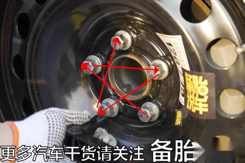

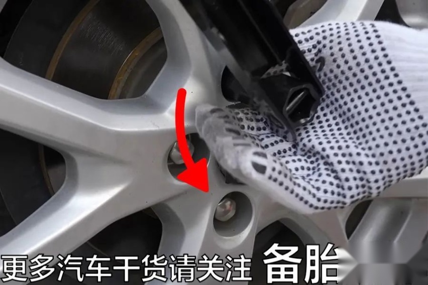

第1步是:用套筒扳手逆时针把轮胎上面的5个螺栓全部拧松。注意,不是拧掉,不是把它拧下来。
因为现在轮胎和地面不是还接触在那边吗?你还比较好拧,等到你抬起来,它不是悬空了?你就不太好发力了。

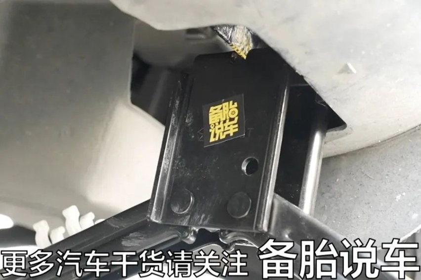

第2步就是:用千斤顶举升车辆让轮胎悬空,大概距离地面2厘米就差不多了。举升的位置是在车辆每个轮胎旁边都会标记的,一截凸起或者是凹陷的位置。
不确定的话可以把车主手册拿出来看一下,这个位置最好是不要弄错,不然的话一顶搞不好就把车子给顶坏掉了,或者说是没顶稳。

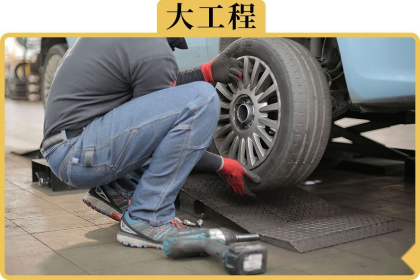

接下来的第3步就是:把5个螺栓全部卸下来,然后取下破损的轮胎。
这里同样记得:要把换下来的轮胎塞到车底,然后再把备胎装上去,记得对准螺栓口,把5个螺栓都拧上去,手拧到拧不动就差不多了。
因为这个轮胎不是还悬空在那边的吗?你用扳手是不好拧的,也发不了力。

我们要注意:拧螺栓的时候,比较推荐的是从下面的螺栓开始,对角线依次拧。
这个可以让受力更均匀,避免轮胎倾斜掉,5个螺栓全部用力拧,直到拧不动为止,这样轮胎基本上就算是换好了。

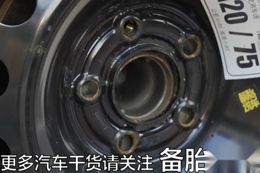

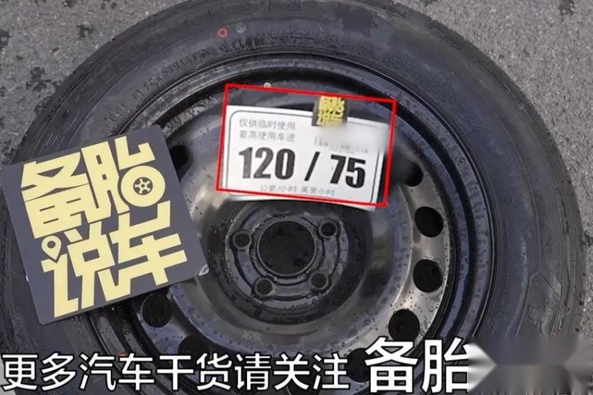

再提醒一下各位朋友:备胎上一般会写2个数字,是指使用备胎的车速限制。
比如说:你看我们视频中这个备胎的速度就是不能超过120公里(也就是75英里)每小时。
因为备胎本身就是应急使用的,它的作用就是让你撑到维修店。
但不是说:“我就备胎继续用吧。”那下次再爆胎的时候怎么办呢?是不能长期替代原本的轮胎用的。
