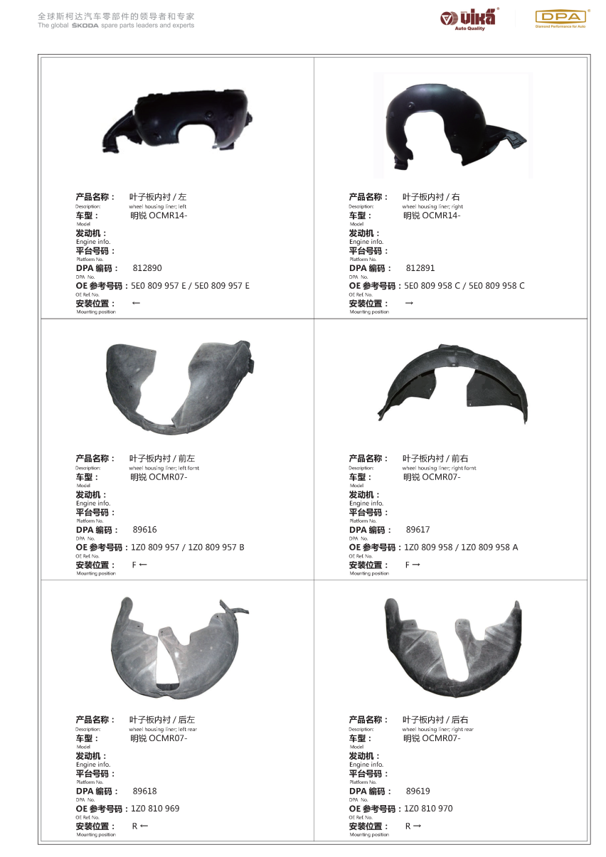

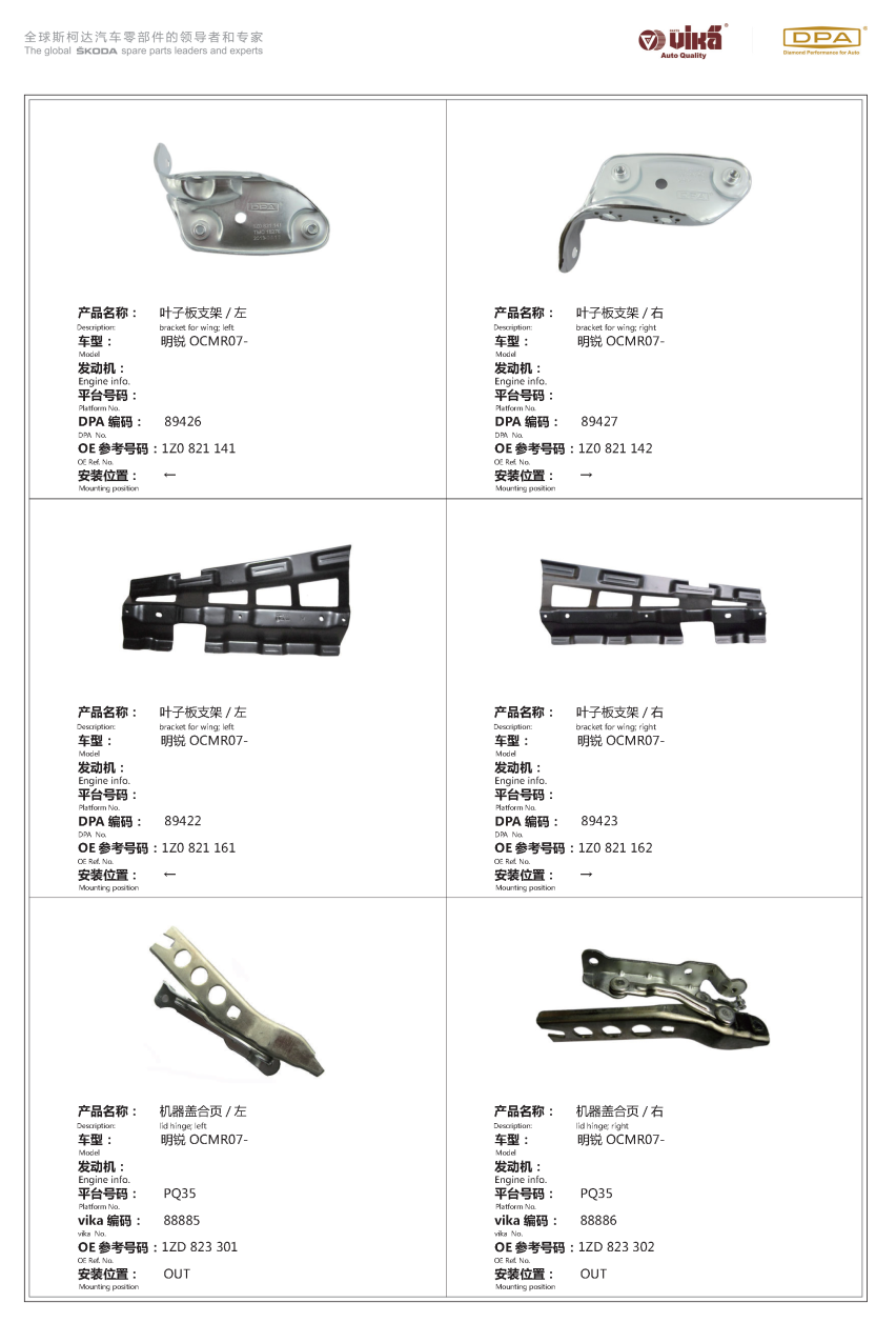

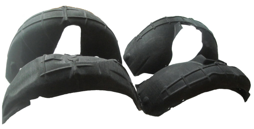

斯柯达明锐叶子板也叫斯柯达明锐翼子板,是遮盖车轮的车身外板。按照安装位置又分为前叶子板和后叶子板。
天德勤DPA叶子板有什么作用呢?
利用流体力学,减小风阻系数,让车行驶更加平稳。前叶子板安装在前轮处,因为前轮有转向功能,所以必须要保证前轮转动时的最大极限空间,因此设计者会根据选定的轮胎型号尺寸用"车轮跳动图"来验证翼子板的设计尺寸。后叶子板无车轮转动碰擦的问题,但出于空气动力学的考虑,后叶子板略显拱形弧线向外凸出。
天德勤推出的DPA叶子板满足斯柯达明锐所有车型,他具有以下优势:
1.采用进口具体弹性的塑料制成,具有一定的缓冲性,阻燃性,更加安全
2.能减小风阻系数,让车行驶更加平稳
适用车型:斯柯达明锐汽车配件
