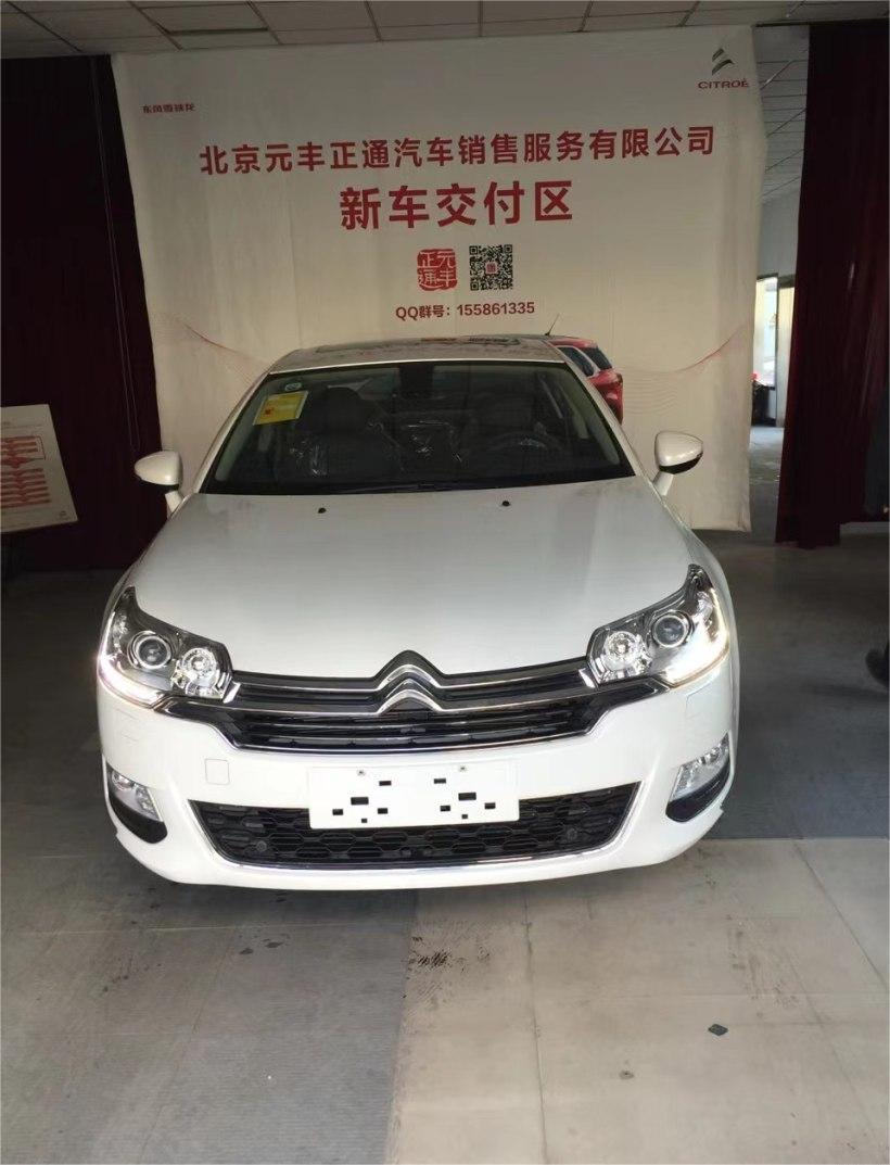

提车时候的照片,那时的心情就像男人娶了一个漂亮的姑娘,激动。

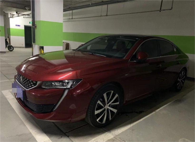

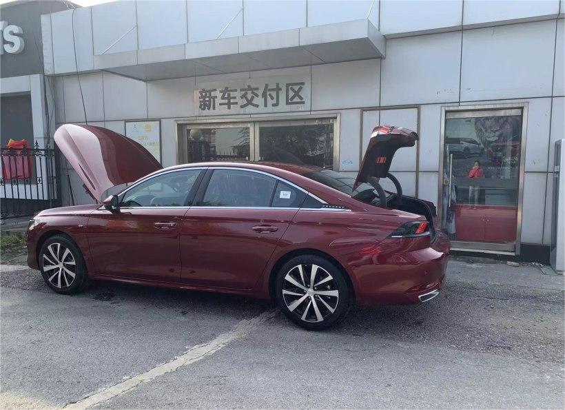

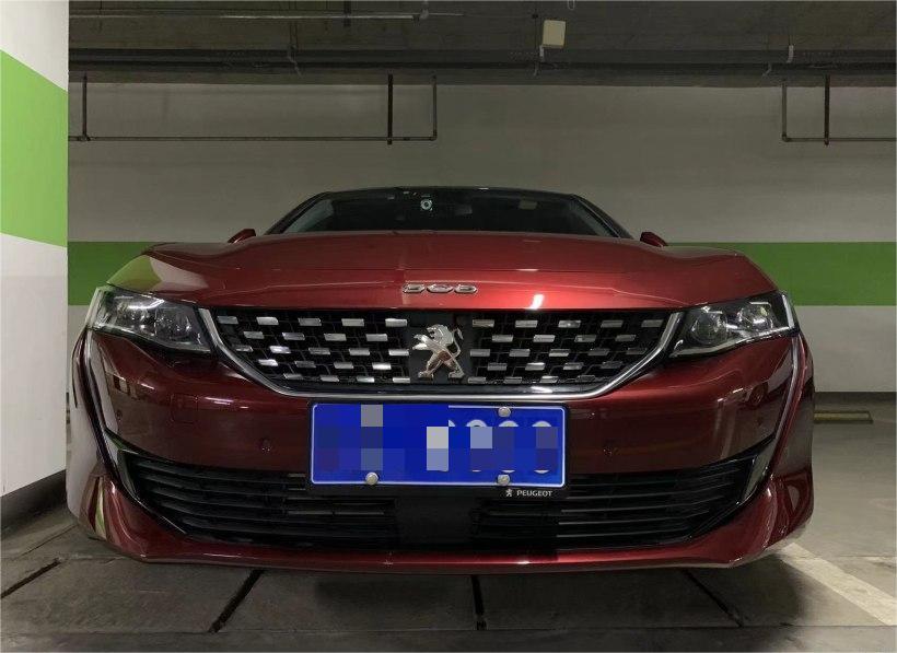

508L提车时候的照片,就像见到小情人一样的心动,都说车是男人长大以后的大玩具,其实男人的快乐很简单。
508L也来上个镜吧

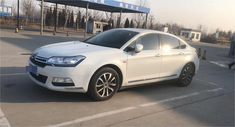

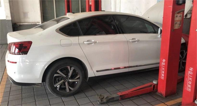

在检测场拍的照片,身形依然板正,车漆光亮如新,洗干净后手感依旧丝滑,并且全车都是原版原漆,全国难找的好车况。虽已七年,但是看上去还是那么的喜欢,有韵味。

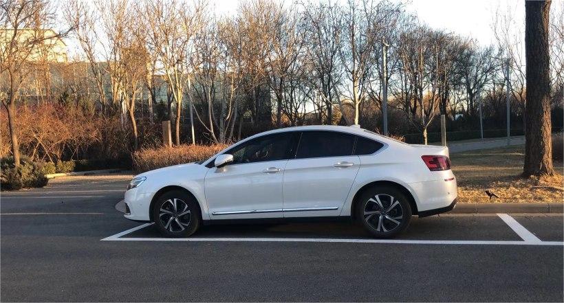

侧面的身姿依然妖娆

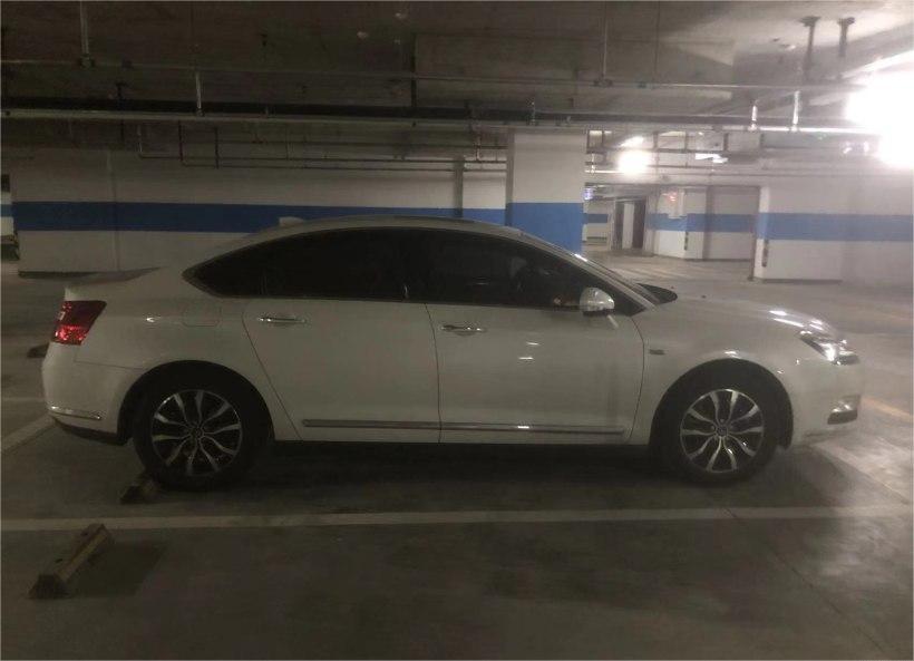

不管外面风吹雨打,我一直把你停在地库,而这就是你的家,三代胖五由于牌照原因,不能随意在道路上行驶,只能将她停在地库里,只有出去自驾的时候才开出去。

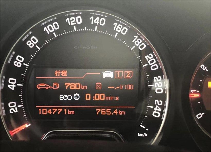

其实胖五也不是没有缺点,所有的车都有缺点。法系车最大的缺点就是到了八万公里左右烧机油,我的二代胖五算是比较幸运,也可能是我用车的频率多,跑的路远,所以机油的时间有所延长。到2021年中,胖五跑了大概10万公里多,急刹车时发现机油灯报警,根据多年法系车的用车经验,我觉得可能是机油压力不足了,急刹车时候由于机油底壳内的机油发生波动,机油泵有一瞬间不能泵上足够的加油,引发了机油压力报警。马上找个安全的地方停车,熄火后,抽出机油尺发现机油尺下限已经看不见机油了;中间尝试了一个保养周期,基本确定一千公里下0.3-0.4升;之前一直没发现过问题。
发现缺机油后赶紧换了机油
发现烧机油时候的里程数

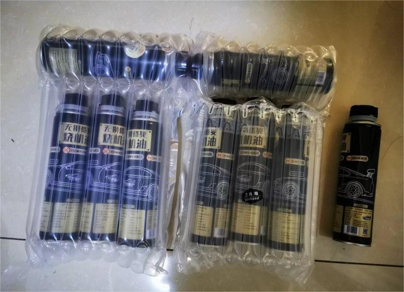

其实也纠结过,毕竟没有换车的打算。问了几家修理厂,大修费用也不低。应了那句话,法系车其实车不错,也真的不好养,高压缩比,高转速,对于汽油的品质要求比较苛刻,对于机油的粘稠度也有严格要求。发现烧机油后也换了不同的机油,甚至用了40粘稠度的机油,效果甚微。七年的胖五残值确实也没多少了。我在寻求有没有性价比高的方法,即低成本投入,高质量结果。法系车烧机油绝不是个例,烧的多了,总有有经验的车友,前人栽树,后人乘凉就行了。群里有车友用了活塞环释放剂,效果还不错,不能说达到新车标准,至少有了很大的改善,一个保养周期不用加机油了。网上搜了一下,这种东西种类还很多,也不知道买哪个好用,管用。只是根据车友的推荐以及评论买了试试。价格不低,但是远比大修便宜,也着实肉疼。养着三辆车,花费确实也不少。一直加机油也是治标不治本,反而烧机油越来越严重。

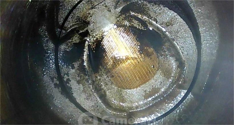

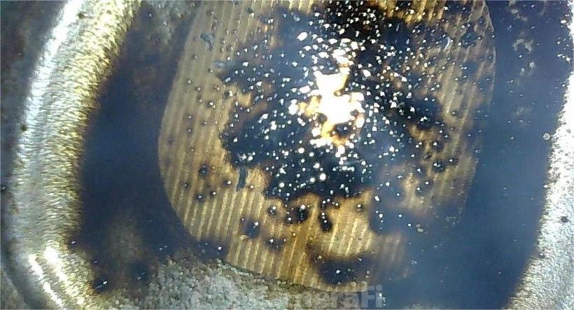

买了三次的,纠结了半天还是决定下单。忐忑的用了一次,效果还可以,积碳以肉眼可见的少了许多。
第一次用了以后,厚厚的积碳溶解了,露出了活塞的金属色
积碳肉眼可见的溶解了

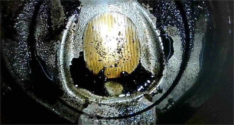

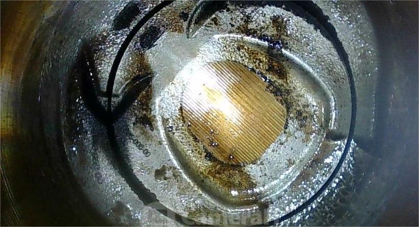

用了第三次,积碳基本干净了,烧机油也缓解了不少。
光亮如新的活塞

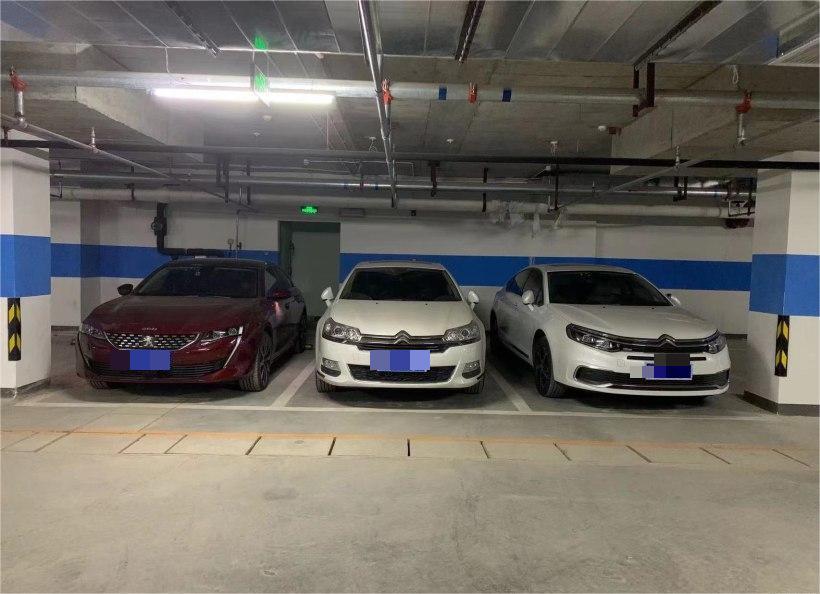

都说一日法系终身法系,我想我是用自己的实际行动来诠释了我对法系车的热爱。法系也有过高光时刻,在2014年2015年,法系车的销量在国内占有一席之地,2015年神龙汽车年销量突破70万辆,创造了销量巅峰,并且进入了当年的车企销量排行榜前十,雷诺也曾在2017年取得了年销量7.2万辆的最好成绩。而作为中国改革开放以后和大众桑塔纳同时来到中国市场来看,1985年,标致带着满满的诚意来到中国,寻求合作,打开中国巨大的汽车市场,可是由于当时标致对造车的高标准,所有配件都是以进口,到国内组装的模式来生产,成本过高,在1995年,退出中国。法系这几年混的不如意,有法国人的傲慢,也有对国内消费者需求的轻视,尤其是16年,17年,烧机油时间和1.2T发动机皮带掉毛事件,以及对热销车型改款失败,让法系车销量跌到地板,如今也只有留在国内的神龙汽车苦苦支撑着。好在法系车有了渐暖轨迹,似乎从去年10月神龙汽车发布的“元+”计划开始,在产品、营销、服务、运营等方面制定了更符合中国市场的系列举措。作为一名资深的法系车车主,我希望标雪在中国能够重新回到巅峰,就像它的小狮子一样,王者归来。我虽不能以个人的力量对法系车的销量力挽狂澜,但是我愿意将我对法系车的使用感受和治理烧机油的经验分享给车友, 结尾奉上三车合影。
