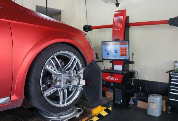

便宜的四轮定位和贵的四轮定位,其中最显而易见的一个差别就是它的设备不一样。

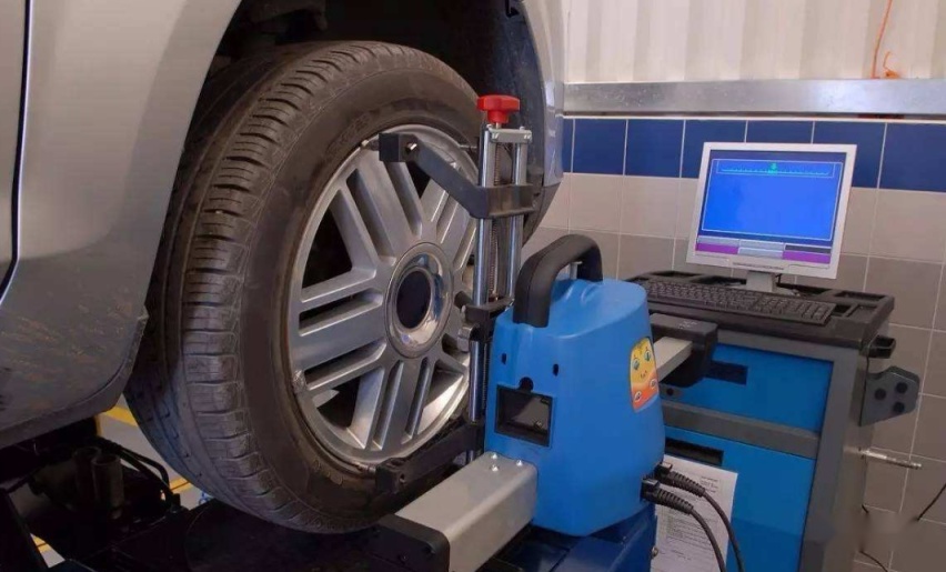

现在市场上四轮定位仪分很多种,有国产的和进口的,进口的许多厂家从上个世纪五十年代就开始生产这种设备,国内就不行了,直到八十年代才生产出第一台。目前几个大的生产厂家基本成立的时间都在2000年以后了,起步晚技术积累肯定不如许多前辈。
所以相比较下,国外品牌的四轮定位仪,不管是在精度和自动化程度都比我们目前国产的要好上一些。另外就是不少国产设备都是需要从国外购买传感器部件,然后在国内进行组装。听到这儿,大家心里的疑问应该算是基本解开了吧?
进口设备的价格更贵,所以收费更高
进口的四轮定位仪确实更先进,价格也就贵了很多,光是一台定位仪几乎都需要十万到十五万的价格,像美国战车、德国的百斯巴特、意大利的Rav,都是这个行业的佼佼者。国内的四轮定位仪,奔腾、元征,价格的话,也只有3到8万左右。
进口和国产的设备光价格就相差2、3倍了。有些地方四轮定位收费贵也算是有一定的道理,你说呢?

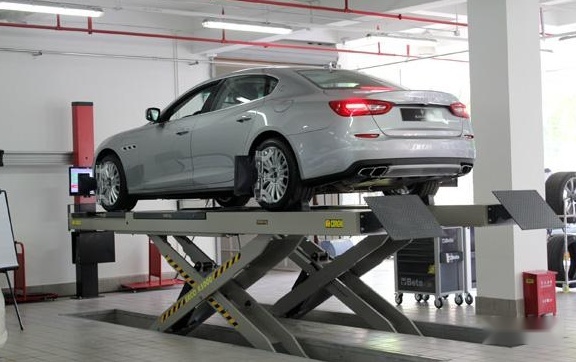

除了设备,操作流程上,贵的四轮定位和便宜的也有很大的差别。

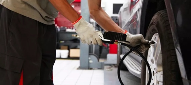

做定位前一定要校准胎压
4S店、大的专业的维修厂做一次完整的四轮定位,需要在测试前校准轮胎胎压、校准车辆配重,进行偏位补偿。这主要是因为轮胎它是充气的,不是实心的,所以车子停在地面上的时候轮胎不是圆的,和地面接触的地方是微微有点压扁的,气压低的话被压得更扁一些。
如果4个轮胎胎压都不一致,就会导致这4个轮胎的圆心其实不是处在同一个水平面上的,所以在做定位之前一定要校准胎压,太便宜的地方基本是不包含做这一套的。
车辆配重校准会影响车轮的外倾校准
假如你的车子载了一些比较重的东西,从车头正前方或者车尾正后方看车轮,略微像八字形一样站在那里,也是会影响车轮的外倾校准的。有些厂家在车辆出厂之前做定位的时候,甚至是要求油箱的储油量和玻璃水壶的储液量也要达到90%以上,很苛刻的,价钱也相差在认真不认真上的。

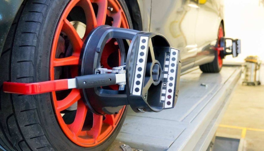

调整定位前还要对车子进行偏位补偿

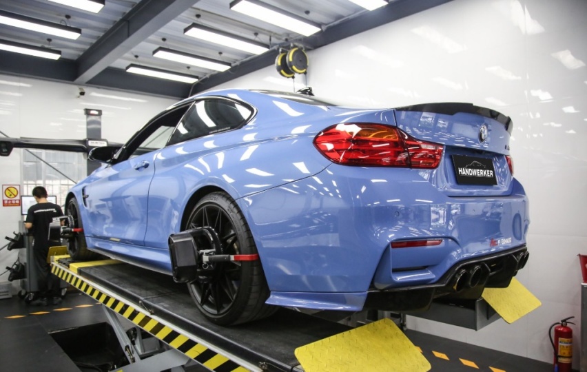

除了这个之外,你开始调整定位之前还要对车子进行前移和后移。高级一点的就是用举升机把它举起来,让轮胎进行前进和后退方向的转动,重新再锁定这个卡具,这个就叫做偏位补偿,是用来消除卡具卡在4个轮胎不同位置所造成的误差的。

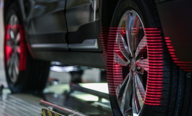

最终结果往往就是路边小店做完定位了,机器上看角度已经全部都是绿的,都OK了,但其实就是没调准。车子开起来的时候,该跑偏还是跑偏。
有些媒体朋友还测试过的,路边小店做完定位,再去正规大厂、维修厂重新检测前束、外倾角,很多角度仍然是错的。甚至有可能因为不合格的测试流程,导致机器把原来正确的角度识别成错误的,结果是越调越差。
