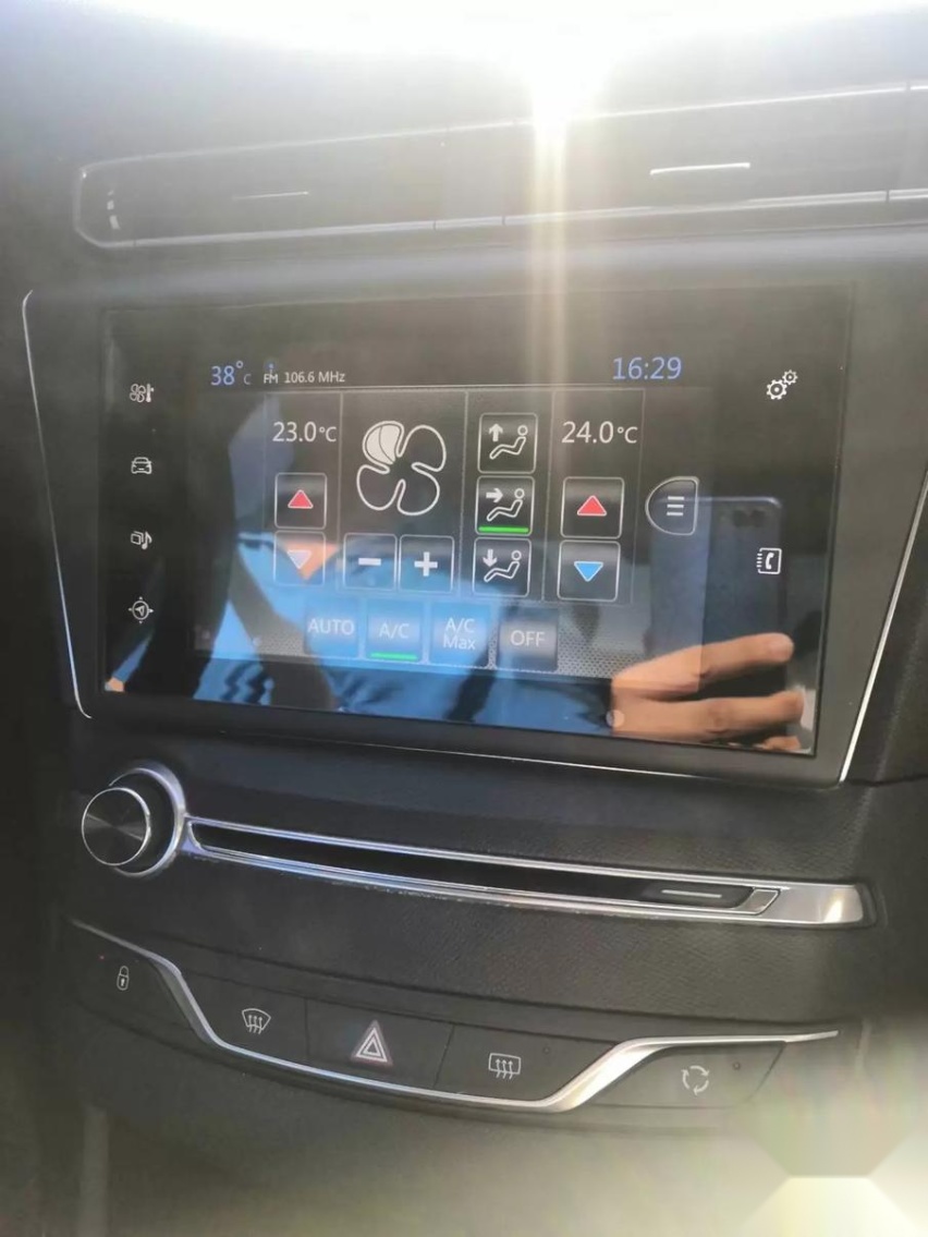

大热天空调也只要开2档

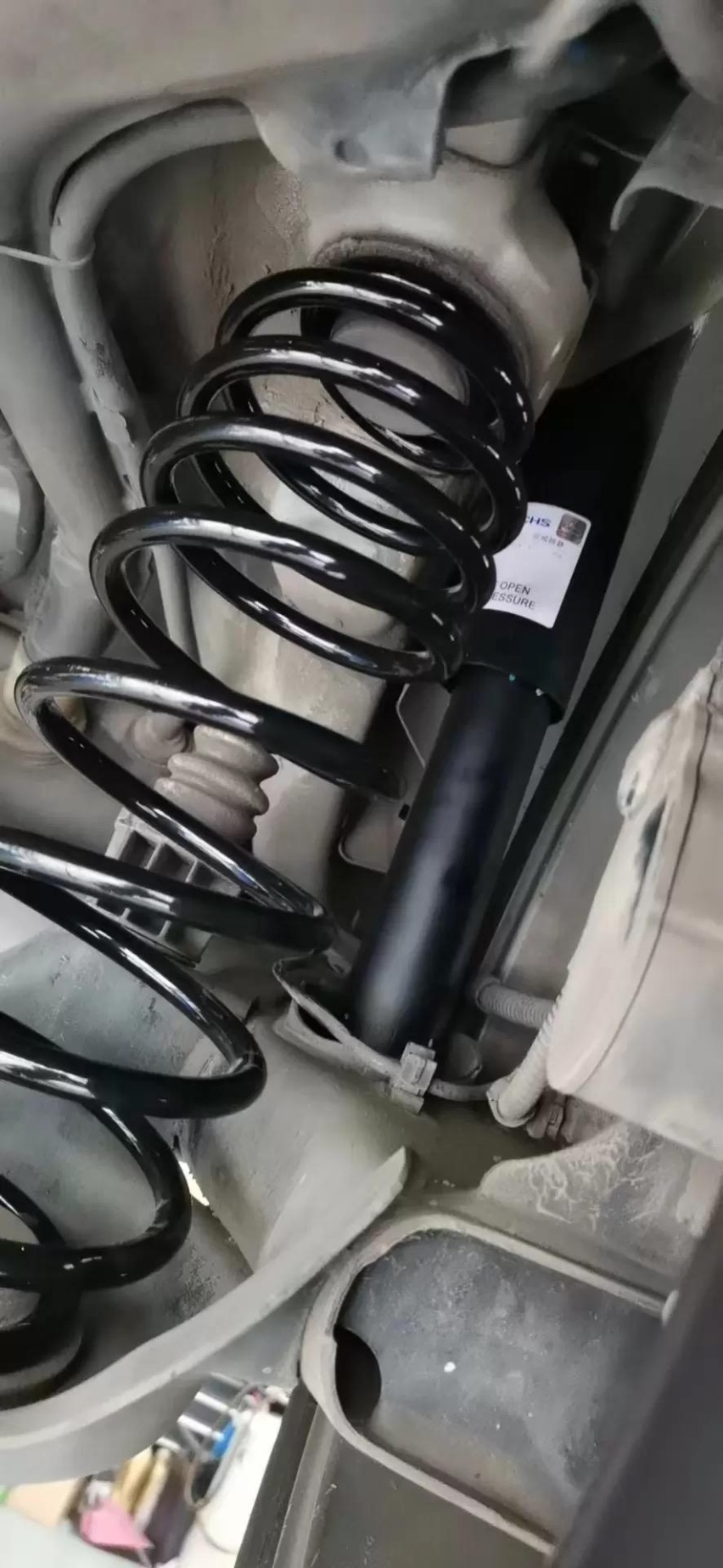

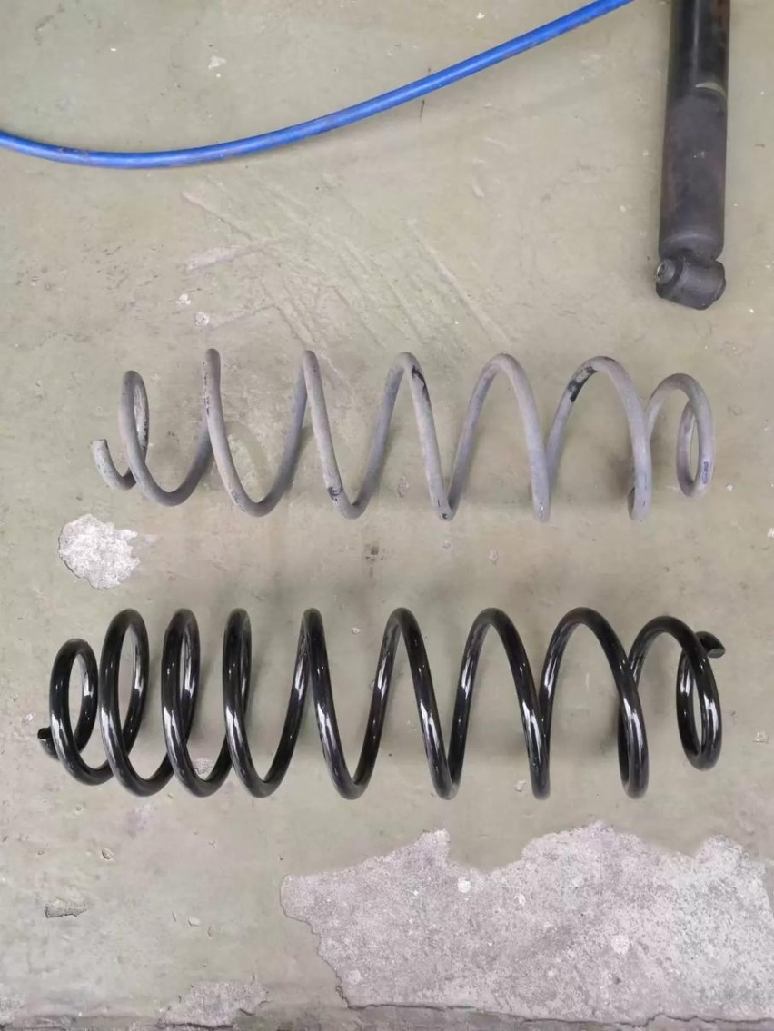

因为是自己买的第一辆车,所以我格外爱惜,平时开车时都是小心翼翼的,生怕它有任何一点点的受伤,连踩油门都很温柔(之前开公司的老君威起步都是4000转以上)。提车之后3年,考虑到质保的问题,都是在4S店做的保养维修,机油都是道达尔0W30的那款。随着使用时间以及公里数的增加,除了内饰和一些机械部件发出的异响之外,其余没有碰到任何问题(可能是我运气比较号吧)。最满意的就是车子的操控非常棒,转向精准,高速120码稳如狗,虽然是板车悬挂,但是整体舒适度比一般的独立悬挂还号,除了坑洼路面后排会颠簸一些并且有点甩尾的感觉,这一点不得不佩服法国佬的底盘功底,后来车友群里某408车友自己研制了一种弹簧,据说已经是他研制的第5版也是最满意的一版,我听闻后立即换上,顺便把减震也换了,之前颠簸甩尾的感觉立马减轻了很多,整个后悬挂韧性很足,不像之前那么软趴趴的感觉,看来咱408车友是人才济济啊。
标致408烧机油不大修,采用司有普无损修复解决烧机油困扰
新的弹簧更粗壮,结构也改进了
换上新的后减震和弹簧

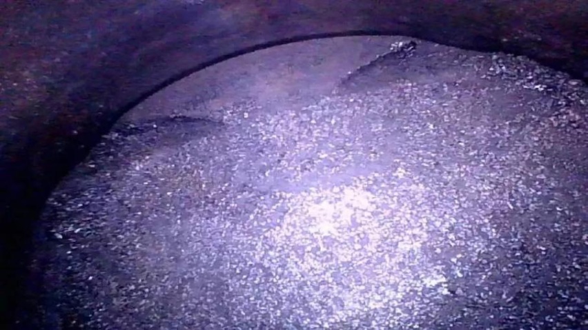

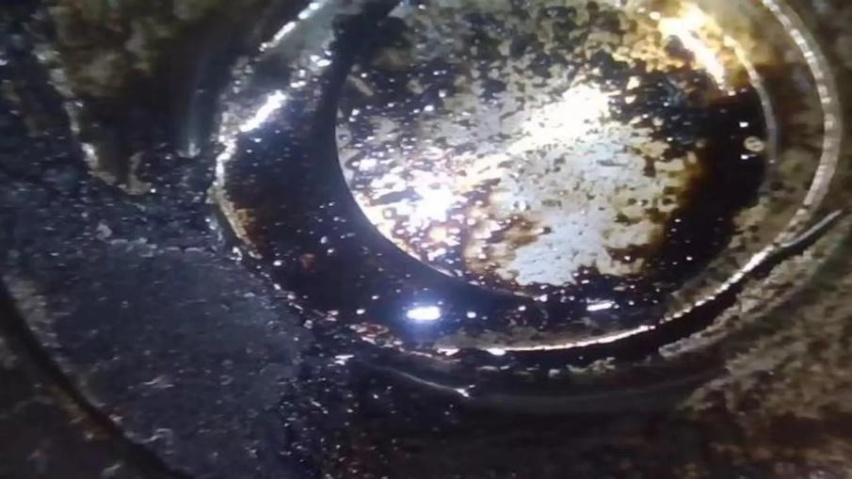

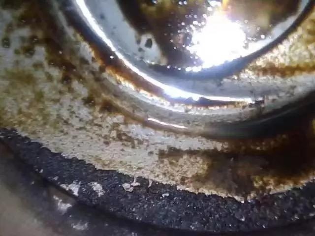

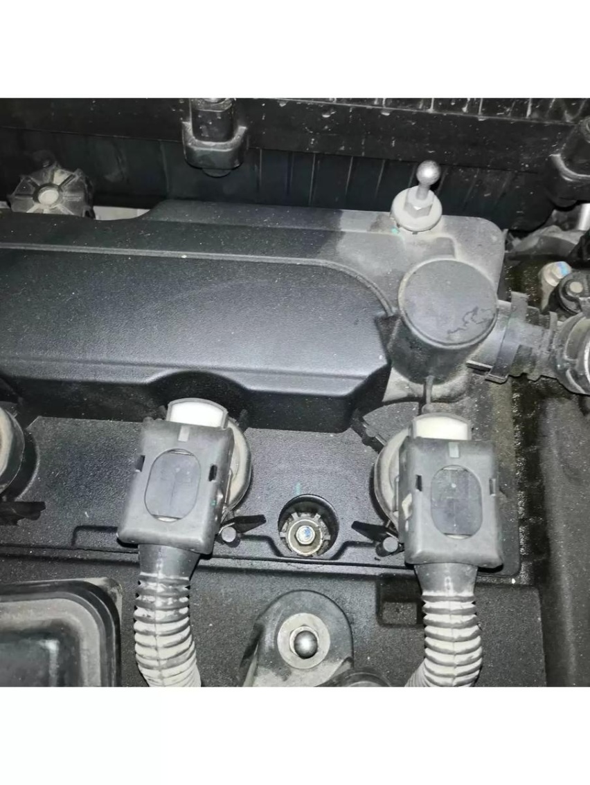

不甘心的我隔三岔五泡在之家408大本营,希望能看到治理成功的案例,功夫不负有心人,某天看到一位车友发帖说大部分法系车烧机油是因为积碳引起的活塞环卡滞,用一种叫司有普的PNF型活塞环修复剂的东东除积碳释放活塞环解决了烧机油问题,说的神乎其神,当时第一感觉又是某品牌的托,将信将疑的我又去度娘研究了半天,发现PNF型添加剂确实好市面上最常见的PEA型添加剂不一样。后来这位车友又不断更新进展,感觉可信度越来越高,就去某东跟客服沟通了一下,客服也很耐心,先让我检查发动机的一些情况:缸内积碳情况,是否拉缸,气门油封,以及废气阀等问题。去专修店看了下,缸内积碳确实比较严重,有2个缸壁已经有点拉伤了,气门室盖垫老化渗油比较其他配件没什么问题。又正好碰上厂家搞活动,一次性买了4组12瓶修复剂(这个加油箱里面,就叫汽油版吧),省了几百大洋,客服特意交代了要尽量多跑高速,连续使用3-4组;又看到一款加机油里的修复剂,据说是刚上市的新品,效果有待认证,我不管三七二十一也买一瓶,就当小白鼠吧。
活塞顶部积碳比较严重
拉缸了,不过不是很严重
气门室盖垫老化渗油了

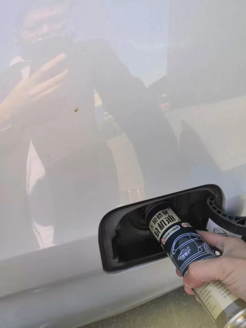

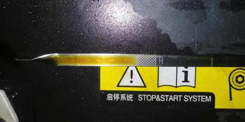

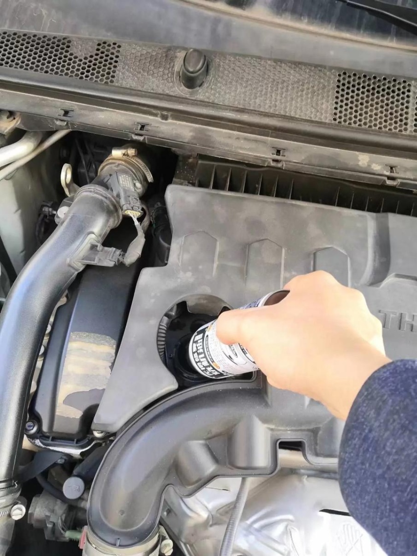

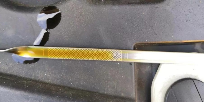

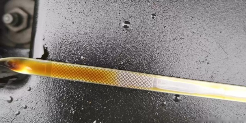

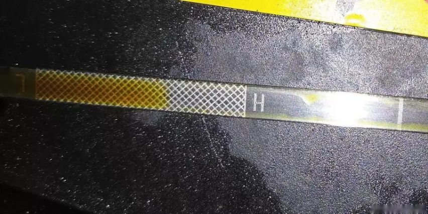

收到货后过了几天,正号碰到出差去外地,来回大约600公里高速,出发前将3瓶汽油版的修复剂加到油箱,然后将油箱加满,那瓶机油版的也加到机油里面,双管齐下。说来也真神奇,刚跑了十几公里,就感觉踩油门轻了不少,这应该是机油版修复剂的润滑效果起作用了,回到家再看机油尺,机油居然略微变多了一些(应该是汽油版修复剂已经开始渗透到活塞环,然后进入机油室里面)。第一箱油用完后又马上加了第二组,这期间又跑了大概400公里高速,等到第二箱油跑完,机油尺的液位已经上升了很多,我的第一感觉就是修复成功了,心里当时那个激动啊。
加入机油版修复剂
加入汽油版修复剂(一油箱3瓶)

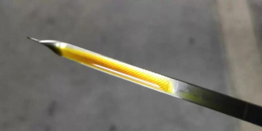

使用修复剂前机油尺液位
第一组汽油版修复剂600公里高速之后机油尺液位
第二组汽油版修复剂完毕之后机油尺液位

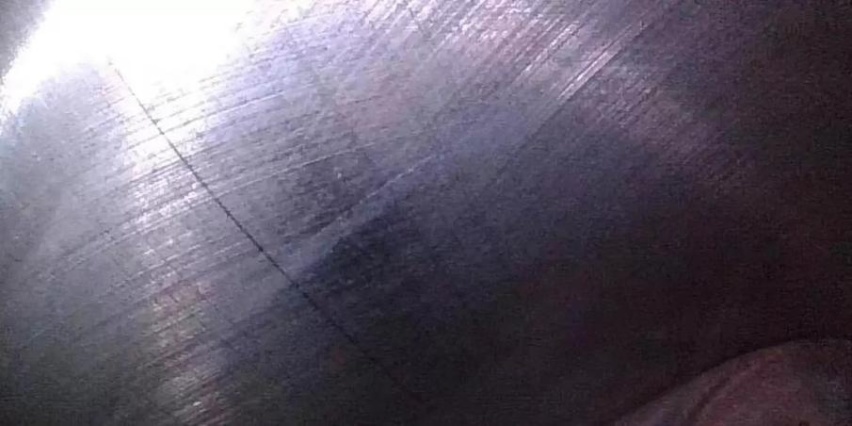

出人意料的是,停用汽油版修复剂行驶1500公里左右,再看机油尺又下降不少,大概下降了10格约350毫升(一格约35毫升),看来机油消耗过快的情况仍然存在,只不过稍有改善,又看了下缸内积碳情况,还有很多边缘部分积碳未清除,活塞环卡滞的情况依然存在,只是有所缓解,“革命尚未成功,治疗仍需进行”。
俩组汽油版修复剂完毕之后活塞顶部积碳

第一次停用修复剂1500公里后机油尺液位

说来也巧,公司刚号又有一个项目在湖北荆州需要去处理,来回2000多公里,算了一下2组汽油版修复剂不够,就又买了1组。这趟长途跑完之后再看机油尺,意料之中机油又增加了不少,再看缸内,积碳比之前又少了很多,只剩边缘有部分未溶解,据客服说可能是1.6T发动机喷油嘴角度问题,某些区域修复剂不容易喷到,不过这个问题对治理效果影响不大。
一路向西——去湖北
连续使用3组汽油版修复剂之后活塞顶部积碳(边上仍有小部分积碳,感觉像陈年老垢)

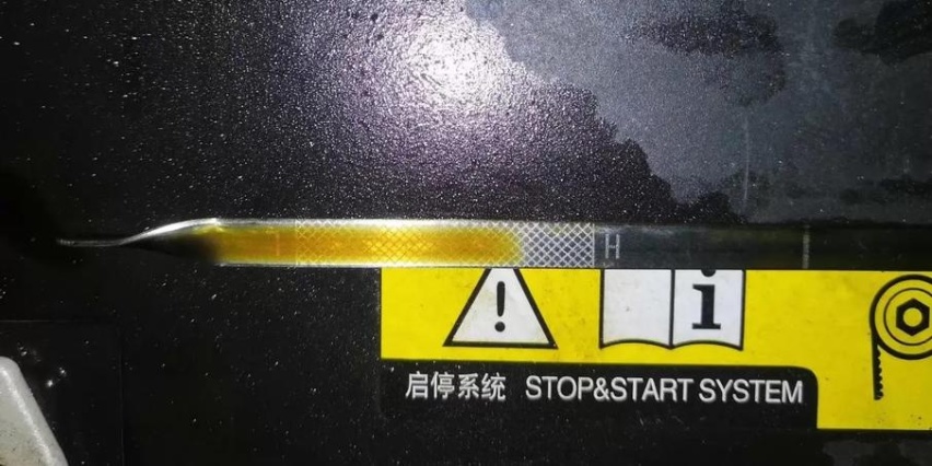

这次停用后又跑了1500公里左右,机油虽然仍有所下降,但是明显比之前慢了很多,大概下降了5格,约180毫升,这样一算大概7500公里消耗1升,一个保养周期应该不用添加机油了,考虑到发动机有拉缸的损伤以及相关配件的磨损,这个效果已经非常不错了,后期再把气门室盖垫换了,应该还能更好一点。
第二次刚停用修复剂时机油尺液位(液位超过H,抽掉部分机油之后)
第二次停用修复剂1500公里后机油尺液位
