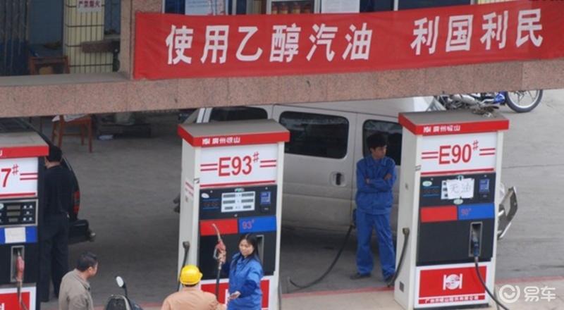

乙醇汽油保质期很快,2023年在很多地区要实行国6b的汽油标准,有些地区以前是无铅汽油,但是国6b的汽油采用了乙醇汽油,这时候我们要了解一下乙醇汽油它有什么特点。首先乙醇汽油它并不是我们国家的特色,美国在部分地区也有乙醇汽油,乙醇含量能达到20%,巴西是18%~25%乙醇汽油,欧洲很多国家地区也已开始使用乙醇汽油,德国2008年放弃乙醇汽油,现在也大面积使用乙醇汽油。乙醇汽油全球来讲的话,很多地方都在用,但是在使用乙醇汽油的时候就要特别注意以下四点:

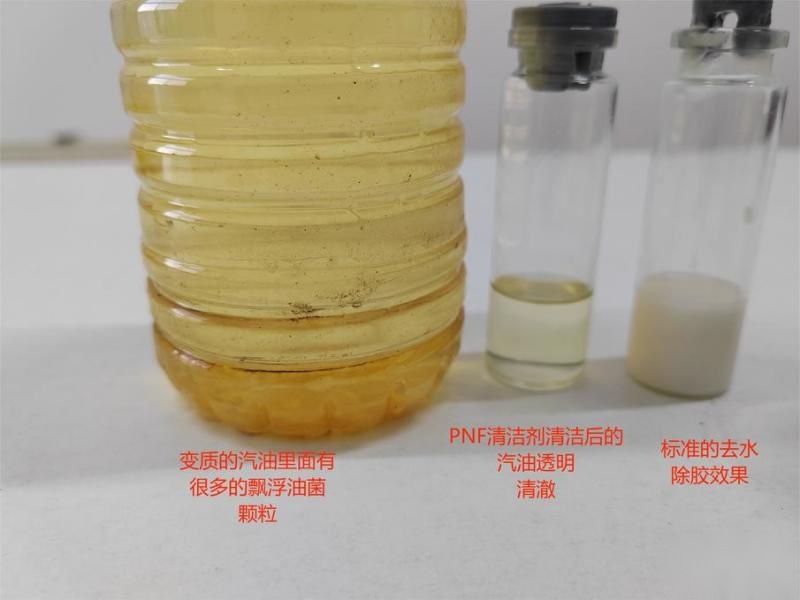

无铅汽油本身也是含有游离水,我们国家的标准是0.1%的游离水,游离水是什么?没有融到汽油当中的这部分水,这部分水其实对乙醇汽油是有严重影响的,这种游离水是以裂变的速度发展的,乙醇吸收水,乙醇挥发又增加水,很快含水量就达到0.5%,就是60升油箱里边含有30毫升的水,这个时候在气温10摄氏度的时候就会出现明显的油水分离现象,一旦油水出现分离,实际上这个事情后期不管使用什么样的汽油,水会一直存在,排不出去,会直接使后续的乙醇汽油含水量就会越来越多,最后导致车辆就会出现各种故障,所以乙醇汽油一定要定期除水。

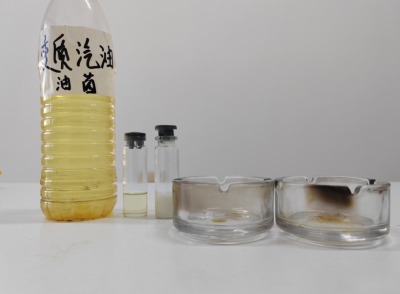

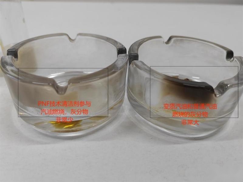

可以使用燃油清洁剂,使用清洁剂的时候就要使用这种PNF技术的清洁剂,能除水和除胶,并且能把很多杂质物清除掉。这是一种有效的方法,也是一个最简的方法,还是一个成本最低的方式。

另外在除水的事情上我们补充一下,一定要有这种相对的变化,下图
就是乳化的这种变化,为什么?因为在市面上有很多人在说宣传水和清洁剂能融到一起,所以是去水,其实这个事根本不存在,因为我们加的燃油当中的东西,它一定属于石化类产品,也就是它是具有油性的,因此,是不可能和水融到一起后,是个一个透明混合物的。
如果能加油箱的物质,能跟水混合,并且不分层是透明的,只有醇类物质。
比如说我们之前用的车小将,它是一种醇类物质,这种物质开始用的时候感觉车挺有劲,因为醇类物质含氧量高,短期燃烧更好,但很快就发现问题来了,几箱油之后车非常没劲,而且油耗特别高,抖动问题全都出来了,到最后都换喷油嘴,缸内有很多积碳,甚至有的开始出现拉杆了,为什么乙醇汽油我们国家只用了10%,不用到15%,醇类的清洁剂是将油箱里边加入过量的醇类物质,很快就会因为醇类物质的不稳定性导致油泵等各种配件损坏。
因此,只要看到去水的清洁剂是和水混合融合状态,可以扔掉了,百分之二百很快就导致发动机各种问题。
