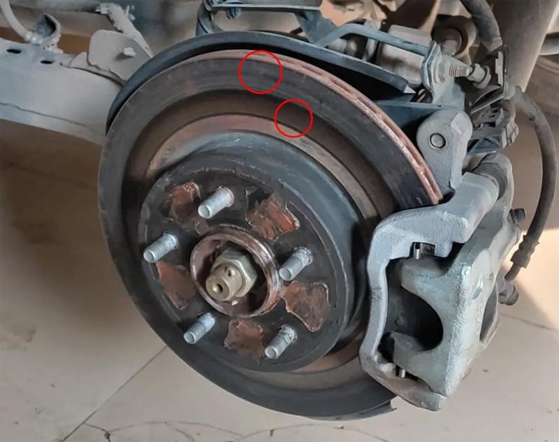

另一个就是直接观察,这是比较准确直观的。找到刹车卡钳,里面有一层黑乎乎的东西紧紧贴在刹车盘上,那就是刹车片的摩擦材料了。新刹车片摩擦材料厚度大概在15毫米左右,当摩擦材料的厚度减少到4毫米左右时就可以考虑更换了。这个厚度大概就是我们手机厚度的一半。
而刹车盘一般都是更换两次刹车片后需要随着一起更换。
刹车片偏磨也是比较常见的故障,一般新车不会出现这种情况,都是更换刹车片时安装不到位或者刹车片本身质量有问题导致的。刹车片偏磨会影响制动力,而且影响刹车的稳定性,还会使刹车盘由于过度偏磨而报废。
一般来说只要刹车盘摩擦面很规则、均匀,那么基本上就可以排除偏磨的情况了。如果发现刹车盘磨损痕迹明显异常,那就要及时拆卸检查了。
有时候我们会发现刹车盘上磨损出来很多凹槽,看起来很不舒服。如果凹槽是波浪状的,非常平缓,没有深度,那一般不需要处理。
如果凹槽很深很明显,而且边缘明显那就要及时处理了,否则可能导致刹车盘提前报废。一般出现这种情况都是刹车片本身质量不过关,里面有硬点。
