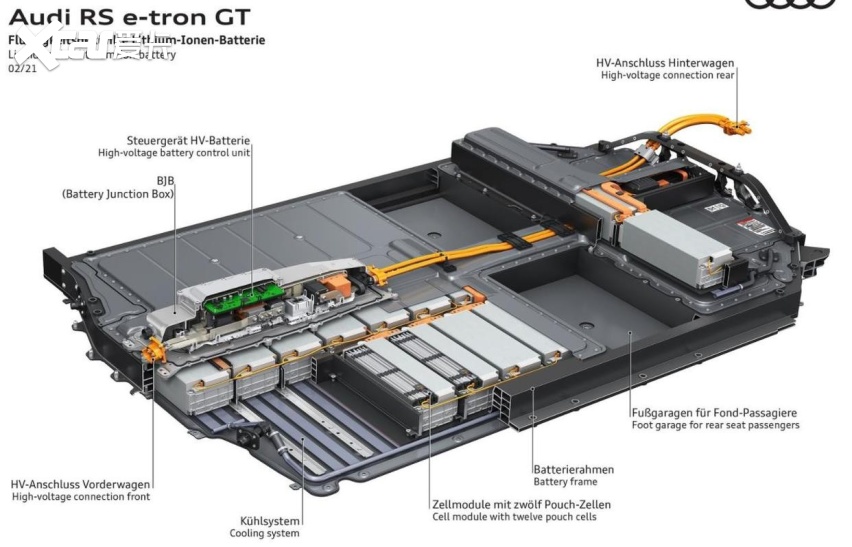

作为高性能车,减重是第一要素,为了降低车重,奥迪没有采用如今常见的100度以上电池,而是搭载83.7度三元锂电池,集成了 33 个电池模块,每个模块都包含 12 个具有柔性外壳的软包电池。此外,电机功率也是续航短的原因,RS e-tron GT前轴电机为238马力,后轴电机功率高达456马力,在升压模式下,最大功率可以短暂提升到646马力,常见的双电机高性能车功率在400-500马力。

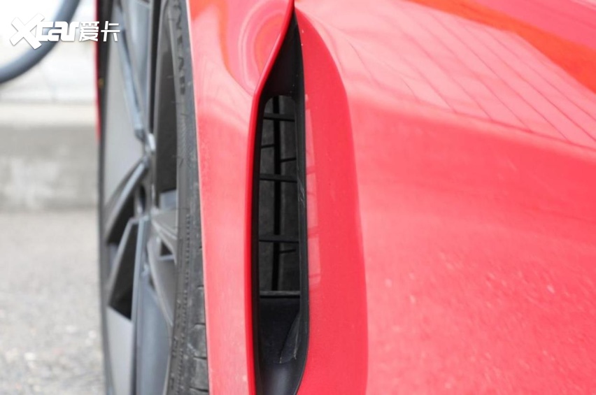

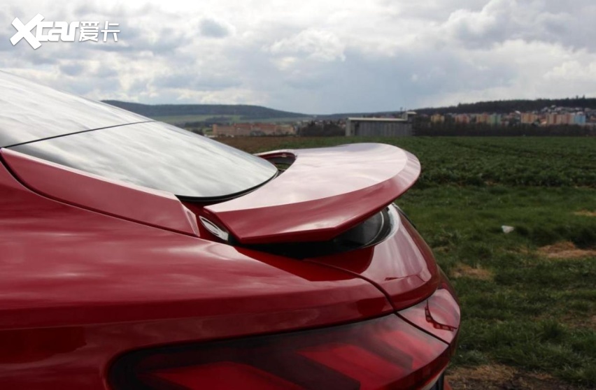

高性能车的风阻系数也增加了能耗,为了冷却前刹车,通风导管设计增加了风阻,Y 形通道将空气输送到冷却器并进入前轮拱,为刹车降温;后部的尾翼虽然可以在高速时提供空气下压力,让行驶更稳定,但也增加了阻力,0.24的风阻系数相比0.20左右的电动车,能耗更高。

RS e-tron GT的电池内部结构和框架采用轻质铝制成,通过 28 颗螺钉固定在车身上,降低重量的同时增加了整车的抗扭刚度,电机、电力电子设备和变速箱在两个车轴上形成一个紧凑的模块,底盘前后配重比为50:50,接近中置跑车,RS e-tron GT的独特之处在于使用了2挡变速箱,相比常见的单速变速箱,长速比的2挡增加了高速效率,极速接近300km/h,当前电子限制在250km/h。

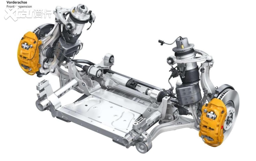

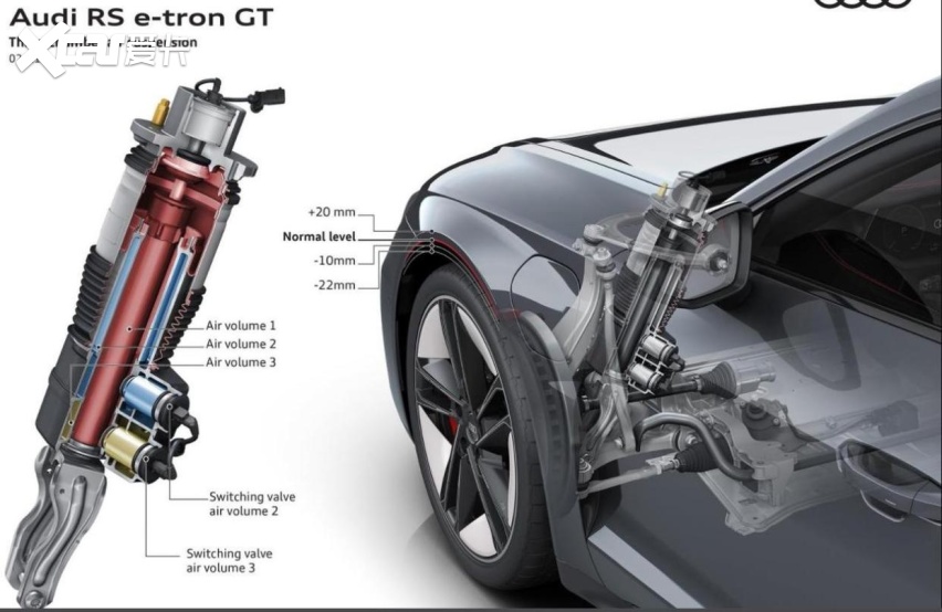

悬架结构为前双叉臂后多连杆设计,包括连杆和副车架,都是用铝锻造或铸造而成,降低了簧下质量。RS版本标配自适应悬架,其空气弹簧可以将车身调整至不同的高度,相比常见的单腔或者双腔空悬,奥迪采用三腔室设计,通过不同的阻尼组合,真正在操控和舒适度之间切换,车身高度可以向下 22 毫米,向上 20 毫米。每个弹簧中的腔室都可以单独启用和停用,结合受控阻尼器,满足各种驾驶需求。

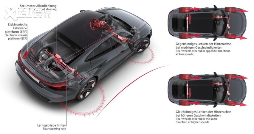

根据不同的驾驶模式(舒适、节能、运动、个性化),空气悬架、减震器、电机、2挡变速器和受控后桥差速锁都拥有不同的参数。RS版本的后轴主动转向可以让后轮最大转动2.8度,在70km/h内与前轮方向相反,提供转向灵活度,缩短轴距,超过80km/h则转向相同方向,增加高速过弯稳定性。

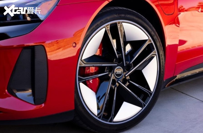

RS标配了碳化钨涂层的铸铁刹车盘,相比普通刹车盘减少了刹车粉尘,避免刹车生锈问题,可以选装碳纤维陶瓷刹车,相比铁盘更轻,刹车热衰减更少,前部直径达到布加迪级别的420毫米,前置卡钳活塞的数量达到10个,作为参考高性能的特斯拉刹车直径只有355毫米,活塞数量为4个,提供极短的刹车距离。
