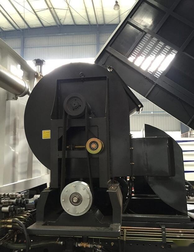

3、自动离合器驱动风机和高压水泵,减少风机启动和停止时对发动机的冲击。离合器在使用过程中具有高度耐磨、使用寿命长、低噪音、低油耗量和节省成本的优点。可咨,询 133-o866-g098
4、采用洛阳上市公司,北玻台信大功率耐磨免维护离心风机,无噪音,效率高风量大,使用寿命长。

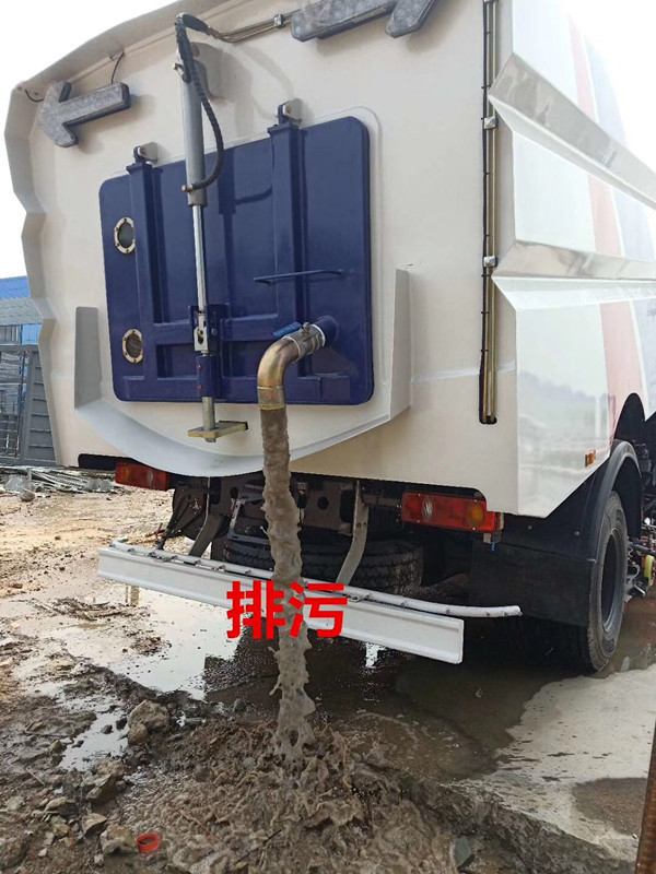

7、7m3垃圾箱采用双层内胆不锈钢结构,内部加装过滤网板,能有效地防止树叶、塑料袋之类的轻飘物堵塞风口及灰尘的排出。内置污水报警系统,通过后门处污水阀方便的将污水排至下水道,最大限度的利用了垃圾箱装载垃圾的空间。厢体采用倾翻卸料,带高压冲洗自洁装置。

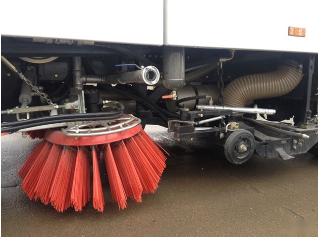

9、左右立扫为单扫盘,减少了扫刷的数量和扫刷消耗量,能降低使用成本。扫刷上加装喷水装置,用于喷雾降尘。左右立扫分开控制,可实现右扫和全扫等不同的作业模式。
10、宽吸嘴的吸口宽度达到2000mm,确保作业总宽度大于3m。4个高度可调的吸嘴轮,能方便调整和保证吸嘴与路面间合理间隙,从而达到更好的吸污效果,吸污效率更高。
11、吸盘内有喷水杆,高压洗涤喷嘴布置在吸盘内部,不但清洗效果好,还能最大限度减少高压水气流冲起污物产生的二次污染。左右喷杆安装在吸盘上,随吸盘升降,结构简单紧凑,保证喷水杆的离地高度固定不变,达到最佳清洗效果。

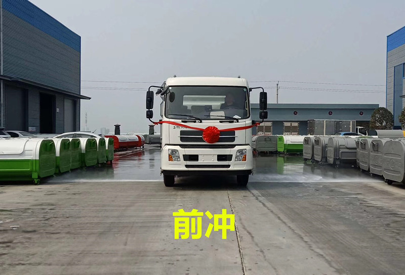

东风16方天锦洗扫车具有路面清洗、路面清扫路缘和路缘石立面洗刷、低压冲洗、喷雾除尘等多功能。有“全洗扫”、“左洗扫”、“右洗扫”、“全扫”、多种作业模式可选择。选择“全洗扫”模式清洗广场和路面,清洗效率高效果好,洗净率达95%以上。选择“左洗扫”或“右洗扫”模式清洗路面和路缘。需要进行路面清扫或路面保洁作业时,可选择扫路模式。需要喷雾除尘时,可开启喷雾装置,进行喷雾除尘作业。可以像洒水车一样对路面进行低压冲洗作业。
