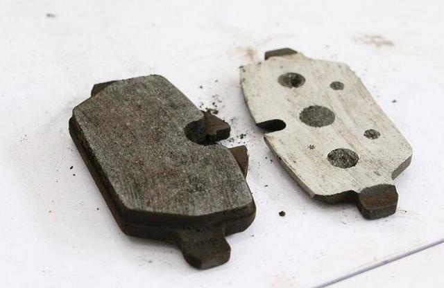

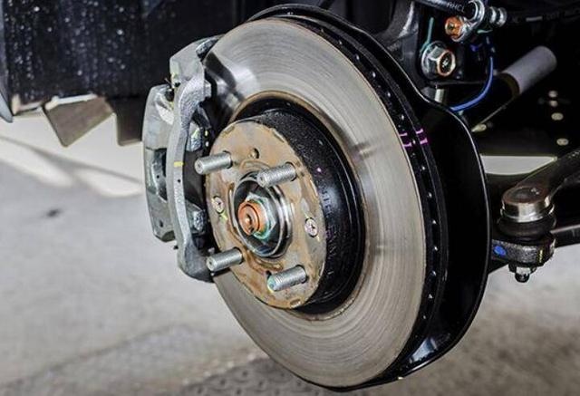

一个新的刹车片它的摩擦片厚度一般是15毫米,刹车片在长期使用中,随着制动时不断摩擦,厚度会越来越薄。一般刹车片的使用寿命普遍在6万公里左右,而恶劣的用车环境和激进的驾驶风格也会提前缩短使用寿命。一些车型因为设计原因导致无法用肉眼看到刹车片,可以在保养车辆时,让保养师傅拆卸下车轮检查刹车片。刹车片的两段都有一个突起的标识,大概2-3毫米厚,这是刹车片最薄的更换极限。如果发现刹车片厚度已经快跟标识平行或者已经只剩下3毫米以下时,就需要立即更换刹车片。

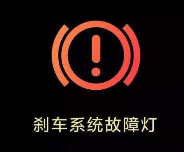

刹车片报警提示有几种,通常情况下,我们轻点刹车时,如果听到比较尖锐刺耳的“呲呲”声,有可能是触发了保险丝磨损提示,有可能说明厚度已经到达极限,导致两侧标识直接摩擦刹车盘。此时检查刹车片,如达到极限位置就必须立即更换。还有就是行车电脑提醒刹车系统故障或者检查刹车片时,一般行车电脑显示就表示接近极限了,需要立刻更换。

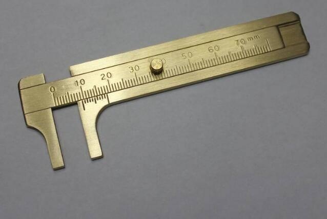

测量刹车片厚度其实也非常简单,如果我们手里没有合适的测量工具,可以用一段吸管代替,把吸管放到刹车盘上,在吸管和黑色刹车片接触的地方做个记号,再把吸管拿出来用尺子量一下,这样也可以精确的判断刹车片的厚度。
