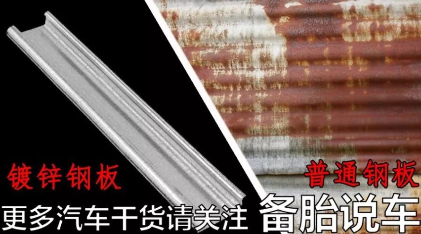

镀锌钢板本身就有一定防锈能力
现代汽车使用的钢板叫做“镀锌钢板”,镀锌的目的就是防腐蚀。
长城汽车技术中心有篇文章《浅谈汽车防锈技术应用》:镀锌量为350g/m²的时候,镀锌钢板在屋外的寿命,田园地带15到18年,工业地带3到5年。
这个寿命已经是普通钢板的几倍,甚至是十几倍了。

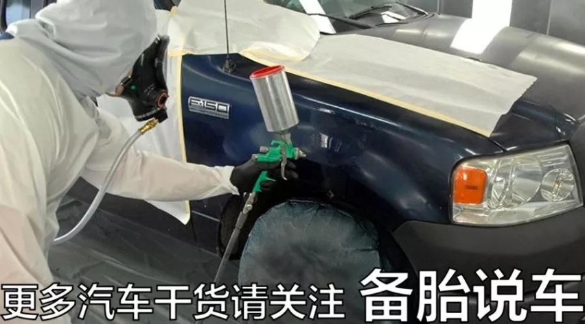

底漆喷涂完之后,还要经过中涂、色漆、清漆,也能起到一定的隔离作用。
和女生出门的时候一样,不是说就涂个防晒霜,她们东西多了:乳液、面霜、眼霜、BB霜……好多,我也叫不全。

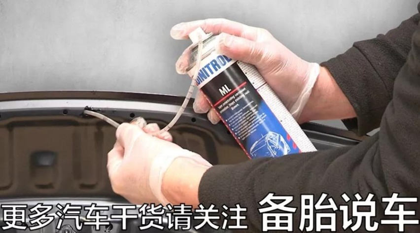

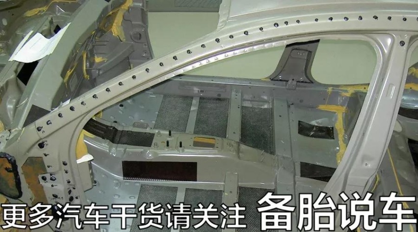

空腔注蜡可以对车身内部进行防锈
车漆针对的主要是车身表面,对于车身内部,厂家也是有防锈办法的——空腔注蜡。
车身其实不是实心的,对于有空腔的部件,在设计的时候已经预留了孔位。
先加热车身,再从预留孔注入液态防锈蜡,最后把多余的蜡倒出来,空腔内壁就形成了厚度为几百微米的蜡膜。
蜡膜的目的也是隔绝空气,和电泳的原理其实也差不多。

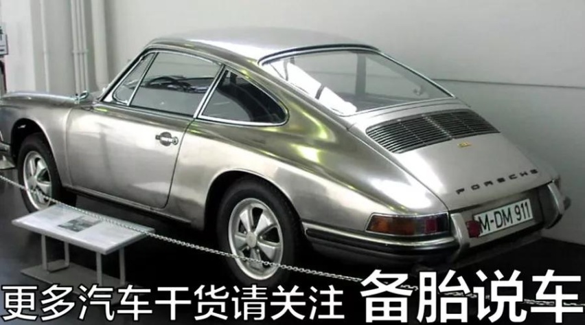

其实在历史上,确实有厂家用不锈钢造过车子,保时捷就曾经干过。
在1967年,保时捷生产了1辆全不锈钢的911S,现在还存放在慕尼黑的德意志博物馆里面。
之所以生产这辆不锈钢的911,是因为那个时候车身防腐技术没有现在这么发达,属于实验性的产品,但由于不锈钢很贵,它的造价是当时普通911的2倍。

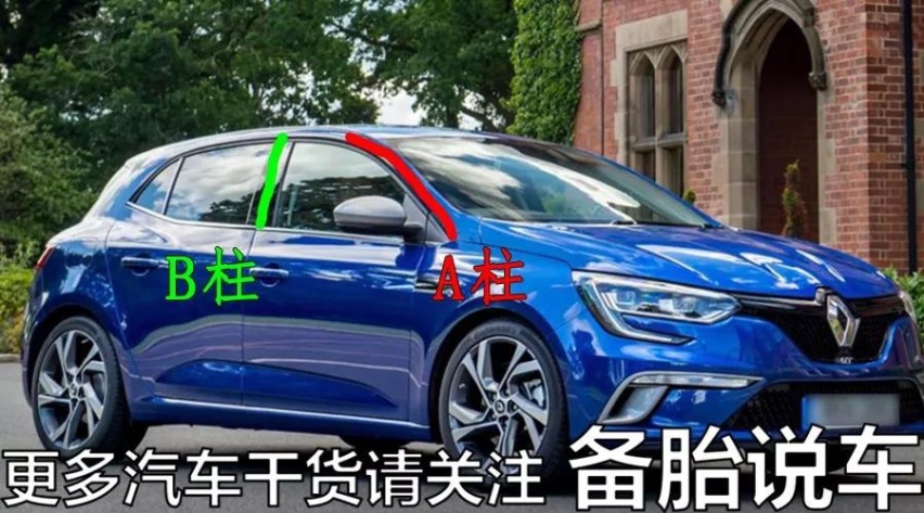

像A柱、B柱这些重点部位,厂家使用的都是1000MPa左右的热成型钢,有些厂家用的硼钢,强度达到1800MPa。
在不锈钢家族里面,应用最广泛的304不锈钢,已经属于强度比较高的了,它的屈服强度大概就205到400MPa,属于高强度钢,还是达不到超高强度和热成型钢的级别。

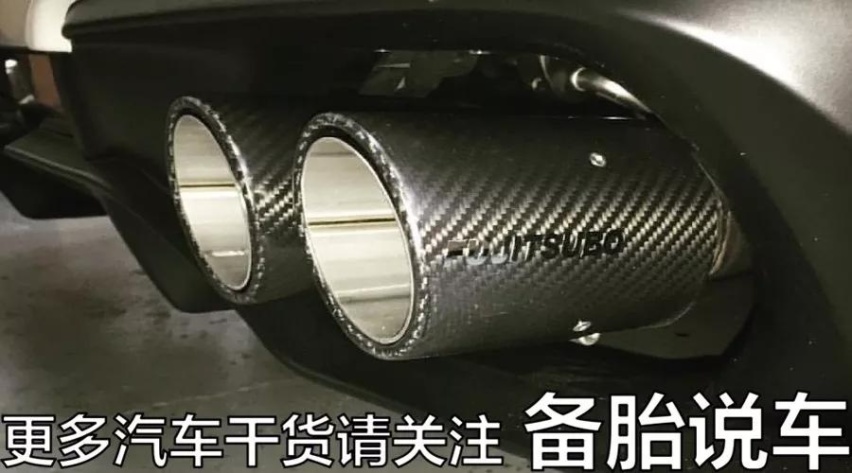

所以说,现在的车子上,不锈钢配件其实并不多,主要是排气管路,还有一些装饰配件。
