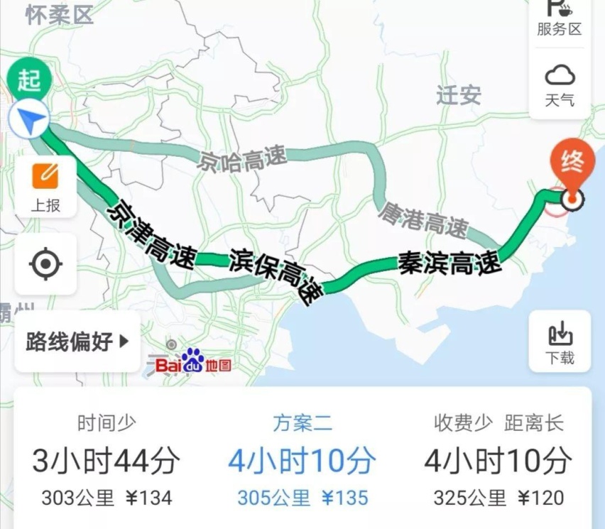

比赛路程:起点是大望路SOHO现代城立体停车楼6层,终点是昌黎滑沙场国网充电站。行驶路线:大望路-东五环-京津高速-秦滨高速-昌黎滑沙场国网充电站。全程306公里,其中270公里为高速路段,36公里为市区路段和国道。可以充分检验电动SUV的高速续航实力。

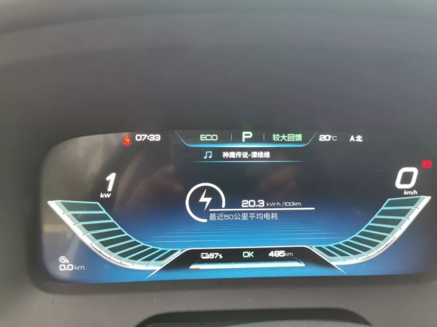

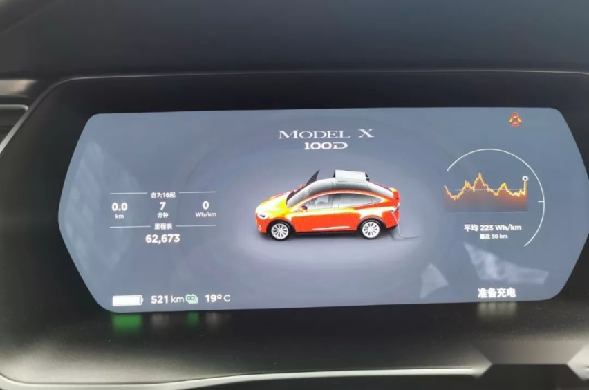

9月10日早上,两辆参赛车在大望路SOHO现代城立体停车楼6层集合,充满电。准备出发。上文已经介绍,去程比赛,表显续航数据统一按标准续航计算成绩。出发前,唐EV600表显总续航为485公里。MODEL X表显总续航为521公里。

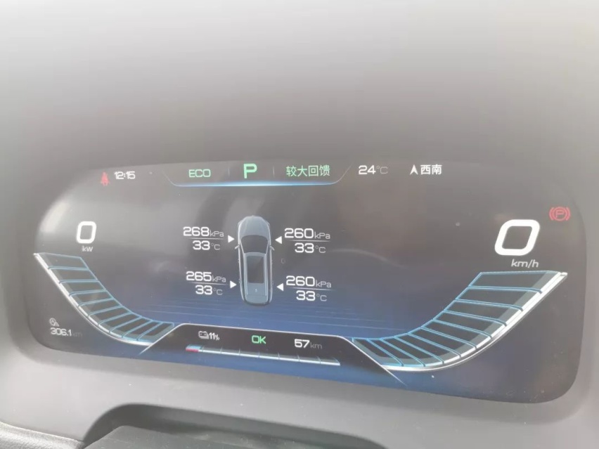

最后,两款车在中午12.15分前后脚到达昌黎滑沙场国网充电站。
豪华电动SUV高速续航对决!唐EV600大战MODEL X
由于MODEL X中间充气,不仅增加了自己的行驶里程,也增加了两车的时间消耗。本来,按照两个车的行驶速度,4个小时完成比赛是绰绰有余的。但高速路上寻找充气站,前前后后消耗了共约40、50分钟。从平均车速来看,两款车高速行驶速度都在95公里/小时以上。因此,两款车都算是在规定的4小时内完成了比赛。

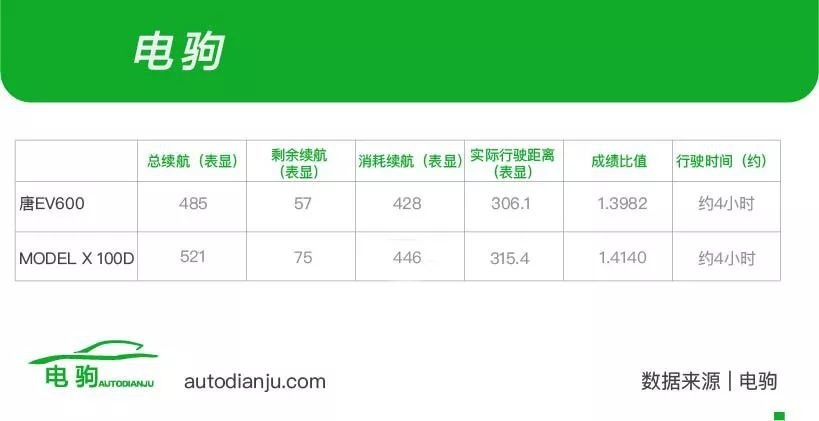

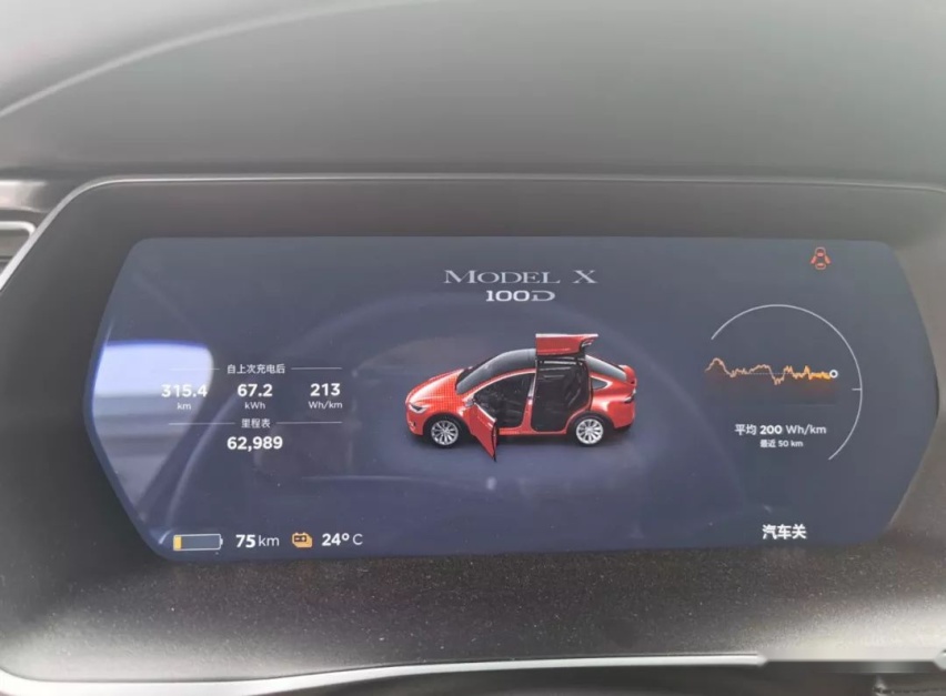

接下来就是计算成绩的时刻了。以下是两款车的成绩。
由上表可以看出,本次续航争霸赛,唐EV600以0.015的优势胜出。这跟车手的驾驶技巧和车速也有关系。如果考虑到加气过程中,MODEL X 100D频繁起停增加电耗的因素,两款车的成绩不相上下。

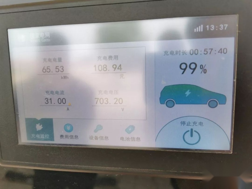

唐EV600接上快充桩后,刷卡,显示充电成功,就迅速进入充电状态,充电电压超过700伏。大约仅用了1个小时就从14%电量恢复到满电状态。
唐EV 600用了57分钟就充至99%电量

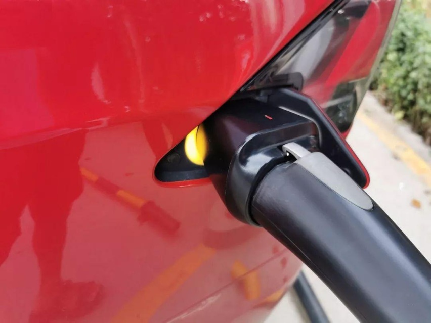

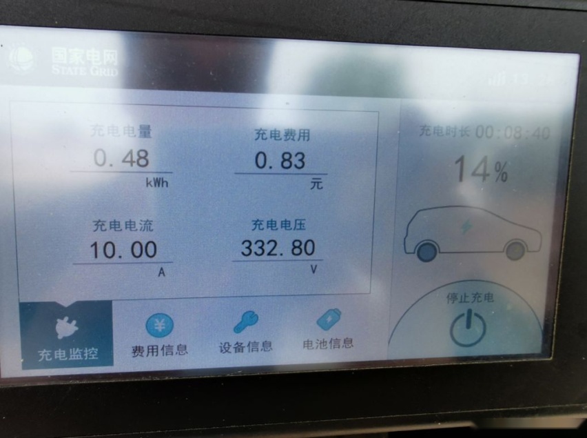

但是,MODEL X在接上充电枪后,一直显示充电电流为10A,充电口亮起黄灯或红灯。把旁边的充电枪试了个遍,依然没有成功的。我们初步推断为电压不稳或不兼容。
由于和国网不兼容,MODEL X用了8分钟才冲进去0.48度电

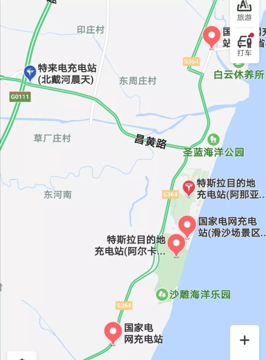

后来,搜索到旁边阿尔卡迪亚景区有特斯拉充电站,就赶紧冲了过去,结果,百度地图显示的特斯拉充电站与实际地址不符。打听路人,终于找到了特斯拉充电站,却发现只有4个特斯拉慢充桩。

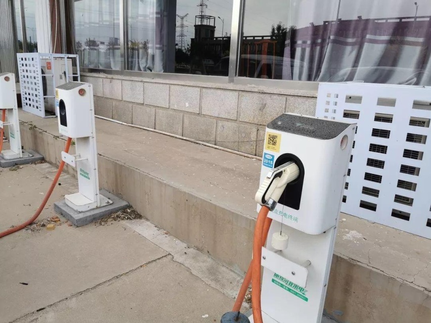

后来,我们用地图搜索,发现15公里之外有一处特来电充电桩,就赶紧赶过去碰碰运气。到了那边一试,依然是同样的问题。
昌黎的特来电也无法给MODEL X充电
难道特斯拉跟昌黎的国网和特来电充电桩有过结吗?特斯拉客服告诉我们,在唐山市区和秦皇岛市区,有特斯拉超级充电站,可以过去充。
地图显示,此处距离秦皇岛还有50公里的路程,离唐山还有90公里的路程,而这辆MODEL X,经过到处找桩的蹂躏,仅剩20多公里续航里程了。
此时已经下午3点了。小伙伴们为了找桩还没吃午饭。后来,我们决定先回到阿那亚特斯拉充电站,用慢充补一点电,同时吃点午饭。然后,兵分两路,一路开着特斯拉去50公里外的秦皇岛瑞通汽车园充电。一路驾驶唐EV600直接返京。
跟着百度地图进入阿那亚园区,发生了同样的问题,地图上的特斯拉充电桩与实际位置不符。打听路人后,终于找到了四个特斯拉慢充桩。两个园区特斯拉充电桩地图位置和实际位置都不符,真是大大的差评。

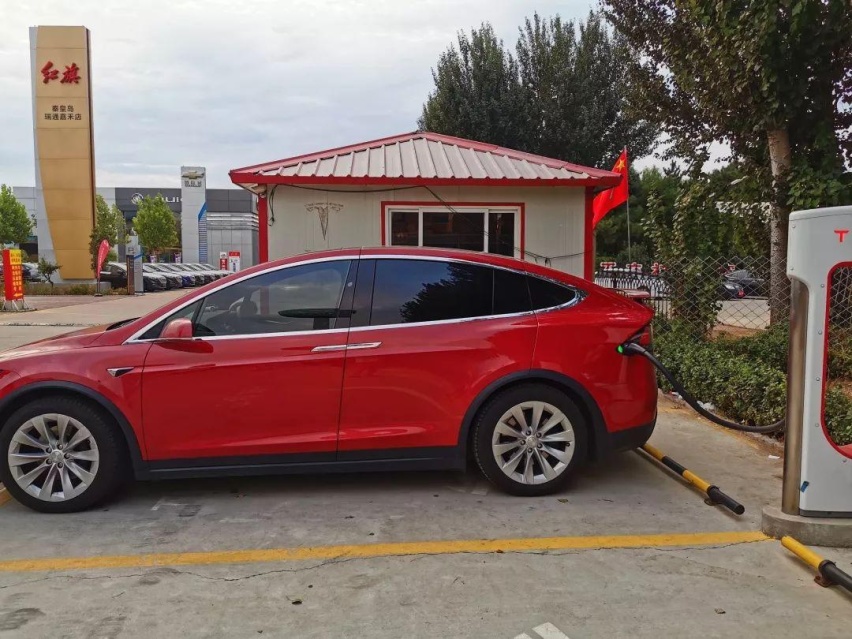

MODEL X在秦皇岛超充站总算充上电
下午5点,MODEL X到了秦皇岛瑞通汽车产业园,总算在超充站充上了电。超充站旁边也有一排国网快充站,我们特意试了一下,结果还是同样充电故障。一位看门老大爷过来说,这些国网充电站不是给特斯拉充电的,没法充。要充就到旁边的特斯拉超充站。
