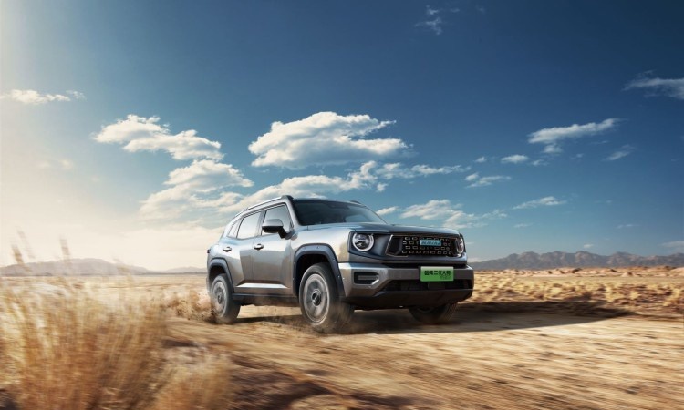

目前,该类型主要有长城系的哈弗狗系列、哈弗猛龙(即将上市),以及奇瑞系的探索06、捷途旅行者,基本都把价格控制在15万左右。从价格分布来看,轻越野和相同“三大件”的都市SUV价格基本持平,而比正统的硬派越野,大概要便宜5万左右。

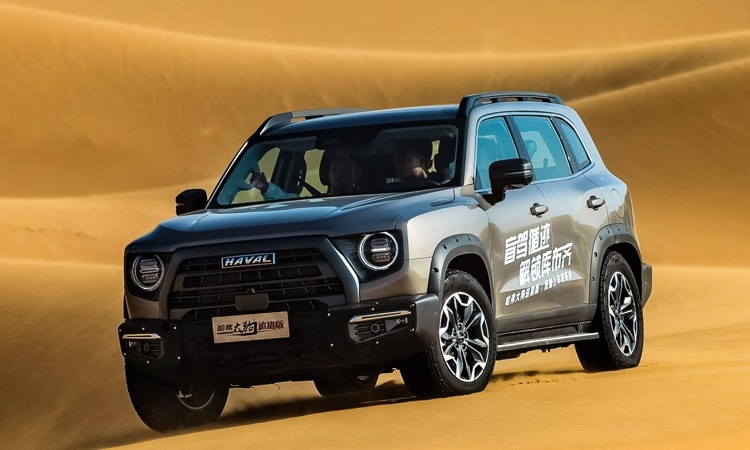

以进藏道路上现在非常普遍的哈弗大狗为例,其四驱版指导价14.99万元起(2.0T DCT中华田园犬),相同三大件的第三代哈弗H6则为14.69万元起(2.0T DCT四驱Max)。而作为对比,同样是2.0T四驱的配置,坦克300的最低配也得19.98万起,而且没优惠。
其实站在用户视角,这种类型的“轻越野”已经用上2.0T+7DCT+AWD,已经是前横置车身底盘架构的顶级待遇。更重要的是功能上,既能满足日常出行的家用需求,偶尔中长途自驾的活动范围也比传统轿车/SUV更广,再加上硬派越野的设计元素加持,确实对劳碌半生,想要出去放松放松的中年人很有吸引力。

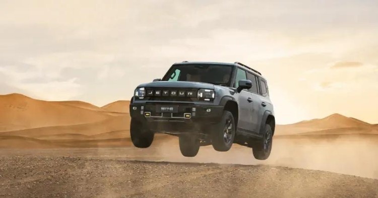

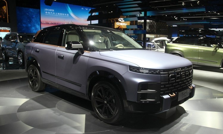

以近期上市的捷途旅行者为例,这台车不光在设计上绝对是同类型中越野味道最浓厚的存在,拥有28°接近角、30°离去角、220mm最小离地间隙、700mm涉水深度。同时,这台车的“三大件”上也是非常舍得下本钱。

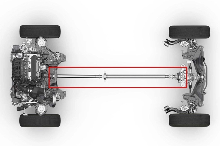

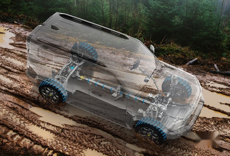

前横置四驱系统
奇瑞的鲲鹏动力2.0TGDI发动机就不多说了,优异的动力表现在奇瑞三大品牌中已经充分检验,更重要的是四驱版标配博格华纳第六代四驱系统,带中央差速器锁止,蠕行模式,甚至部分车型还有后桥差速锁,顶配还换装了横置8AT变速器。

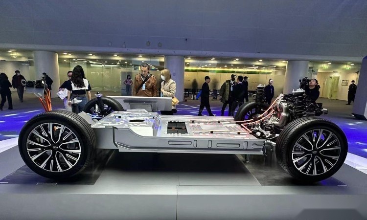

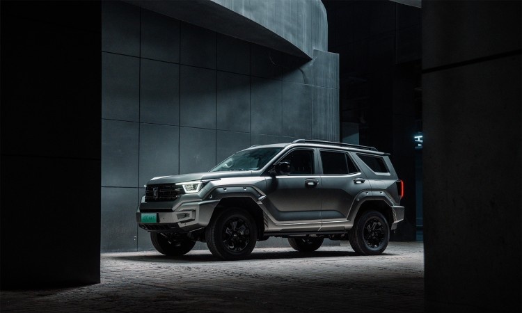

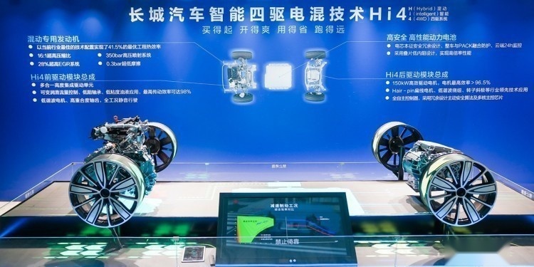

长城Hi4混动电四驱技术
值得一体的是,长城/奇瑞都准备在将电气化理念融入到“轻越野”车型中,例如即将上市的哈弗猛龙,这台车就使用的长城Hi4混动电四驱解决方案,不需要中央传动轴和差速器就能实现前后轮动力的精准分配,不失为一种全新“四驱轻越野”思路。

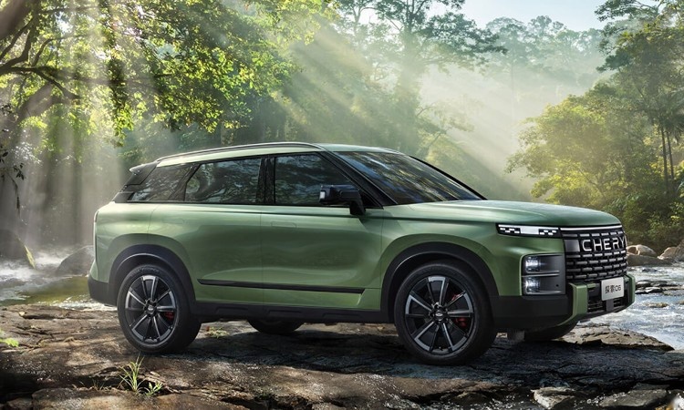

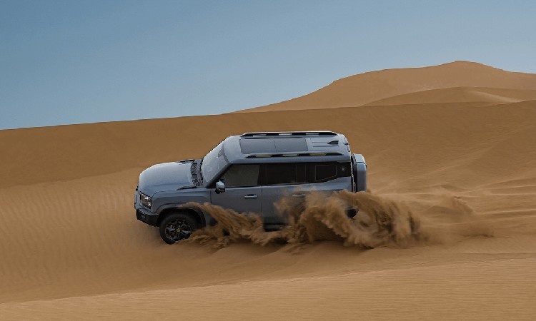

奇瑞鲲鹏超级电混C-DM
另外,奇瑞探索06、捷途旅行者也计划推出C-DM版本,但奇瑞用的是前桥双电机的混动方案,如果要扩展成电四驱版本的话,就一共需要三台电机。如果价格能控制在长城Hi4方案的水平(20万以内),确实比哈弗枭龙MAX、哈弗猛龙更有吸引力。

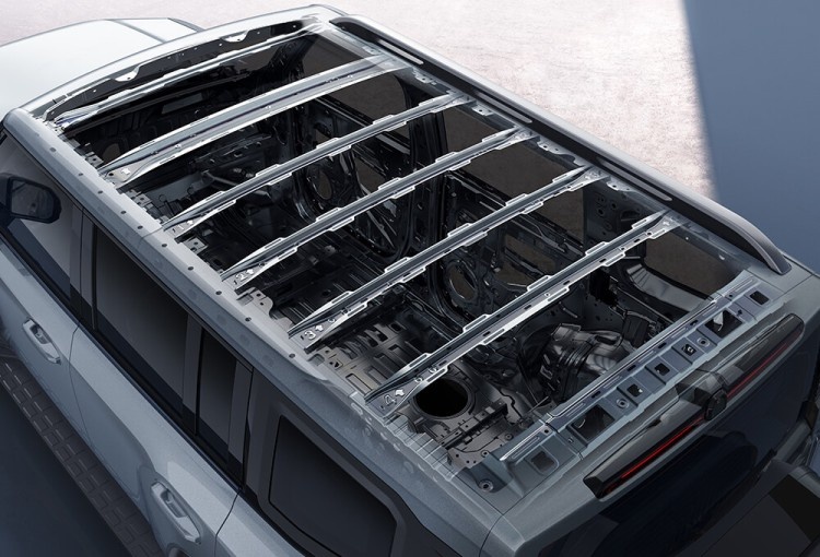

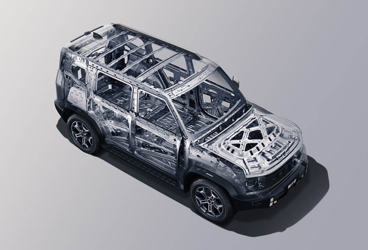

至于车身部分,虽然没有正统越野的独立纵梁,但旅行者也针对白车身进行进一步强化,一体式激光拼焊笼式车身加上阵列式横梁加强筋,整车拥有高达31000Nm/deg的车身抗扭刚度,这比20万以内绝大多数都市SUV都高(基本在20000Nm/deg左右),基本跟宝马X5、奥迪Q7这种前纵置架构的豪华SUV持平。
当然,如果从三大件角度来看,“轻越野”都是都市SUV的承载式车身架构,前横置前驱(四驱)动力布局,只是在功能上进行一些越野化的改装,这是其与硬派越野最本质差异。
相比于非承载式车身的硬派越野车,“轻越野”最大的弱点还是少了两根独立的底盘纵梁,没有这东西,在遇到炮弹坑、交叉轴这种特殊场景,整车质量压力会直接作用到白车身上,抗冲击力会差一点。

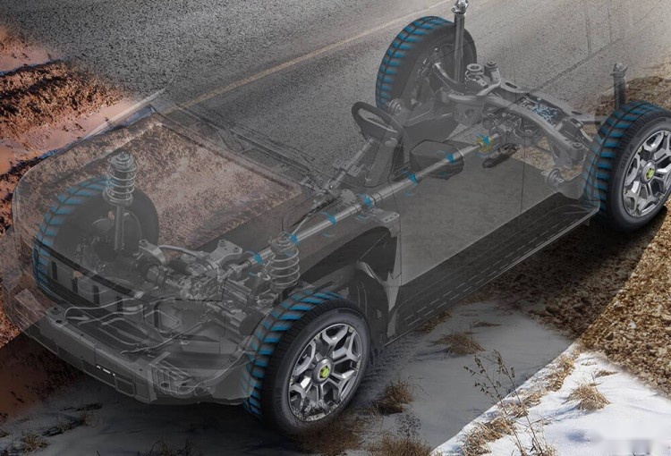

同样的,底盘部分,源自前横置平台的“轻越野”也基本都是烂大街的“麦弗逊+多连杆”,其悬架行程和抗侧倾能力都有其结构上限,对非铺装路面的激烈驾驶,显然不如“双叉臂+整体桥”的硬派越野靠得住。
至于动力架构部分,同样搭载的2.0T发动机“的轻越野”和硬派越野之间不会有太大差距,甚至可能因为车重更轻的关系,前者动力响应还会更好一些。当然,前横置布局普遍使用的7速双离合变速器确实是一大短板,特别是面对激烈驾驶工况,双离合模块(靠摩擦片传动)的始终不如液力变矩器(靠液力风扇传动)靠得住。
最后是四驱系统部分,甭管是长城还是奇瑞,其“轻越野”车型都是以多片离合器为中央差速器的适时四驱,只是在功能上进行了一定的强化扩展,从结构上就没法兼容更强大的四驱体系。而像坦克300、普拉多这种都主打以中央分动箱为基础的分时四驱,甚至有些更高级的还会有双速分动箱、前后双差速锁(分动箱基本都自带中锁)。
