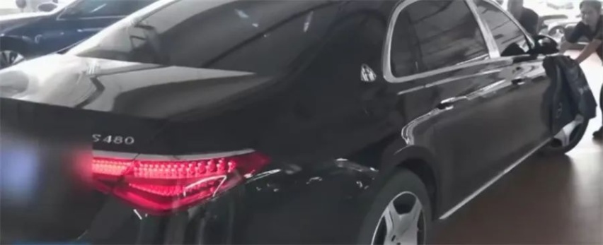

近日,一位来自江苏南京的寇先生在相关投诉平台上投诉称自己花168万购买的一辆迈巴赫S480轿车,提车仅几天,车子行驶中就突然显示发动机油液位,寇先生立刻给4S店打电话,4S店让其立刻停车。
就这样,168万的迈巴赫“趴窝”在了高速上。寇先生在将车停在了路边后立刻拨打了救援电话,苦等了约4个小时后,4S店的救援车辆赶到现场。据寇先生所说,自己到4S店的时候才发现,车辆底部的挡板上有大量机油。

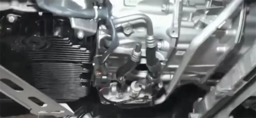

为了弄清楚这些机油究竟从何处漏出,4S店工作人员第二天将车辆底部挡板以及一些配件拆除,在拆除电机观察孔的盖子时,大量的机油再次漏出。然而经过2天的检查,即便拆掉了许多零部件,仍无法确认发动机漏油的具体原因。
“拆了八个小时,把外面能看到的全部拆了,再把发动机和变速箱拆掉,相当于大修一次,花费168万,新车使用却不到一周,我们还敢要吗?”正当4S店打算继续拆掉发动机和变速箱进行检查时,被寇先生和其家人出面制止,并提出退车的诉求。
4S店工作人员解释称,车辆有漏油的地方,目前需要把变速箱分离开,确认漏油点。与此同时,工作人员也强调,发动机漏油问题的确不是寇先生造成的,可根据厂家的回复,想要弄清楚漏油的原因,一定要将发动机和变速箱分离,退车必须查明漏油的原因,厂家需要知道一个结果。“按照先前的经验,只要寇先生同意拆变速箱,就能够很快找到发动机漏油的根本原因。”4S店技术总监如是说。
提车几天就漏油 168万的迈巴赫高速“趴窝” 竟是奔驰传统?
寇先生最终答应了4S店的检修要求,经最终查明,车辆之所以漏油,是因为发动机曲轴后油封开裂导致发动机渗油。而按照奔驰官网上针对新车质量保障的明确约定,自车辆交付日期起60日内或者行驶里程3,000公里之内,如因产品质量问题导致需要更换主要总成或主要零件的情况下,消费者可要求更换同款、同型号新车,或者退车,其中主要总成和系统主要零件中就包含发动机。经过沟通,考虑到新车行驶里程不多,厂家也认可车辆存在问题,4S店已经同意给寇先生置换车辆。
