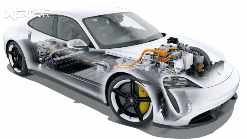

2019年,保时捷推出了全球首款采用800V高压电气系统的纯电车型--Taycan,有了800V技术加持后,Taycan能够用22.5分钟的时间,把93.4kWh的电池从5%充到80%。尽管电动车每年都会迎来技术升级,但4年前发布的Taycan,它的充电速度放到今天依然名列前茅,可见800V是一项非常前卫的技术。

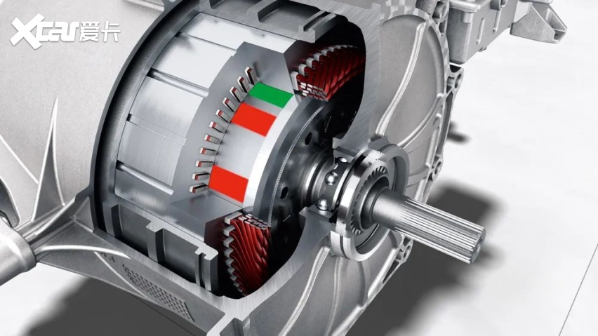

在电机设计方面,比亚迪曾对高压平台做过研究,在电机功率相等的情况下,基于高压平台打造的车型,电机的体积要比低压平台更小,也就是说高电压平台可以提高电机的功率密度。从电机生产角度来看,电机体积减少也意味着成本更低。

在电气系统中,系统工作电压一般是额定电压的1.1-1.2倍,也就是说系统电压可以在一定范围内变动。比如最早宣传采用800V的保时捷Taycan,它的Turbo版额定电压为723V,最大工作电压为854V;而更便宜的Taycan 4S 额定电压只有613V,按照1.2倍的最大工作电压计算,Taycan 4S的最高电压预计在735V左右。
