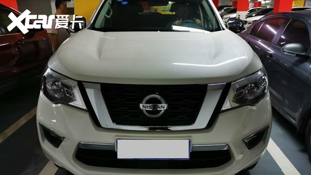

答案揭晓:日产途达 !
这款车是2018款 2.5L 自动两驱豪华版,目前这个车型也只有2018款暂时还没换代,
甚至很多人都没听过这款车。

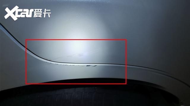

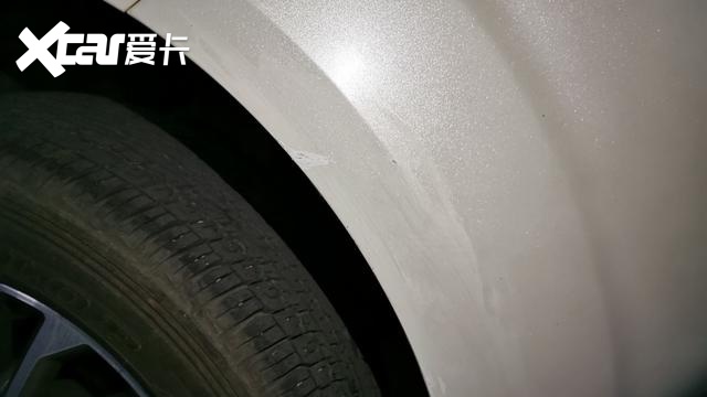

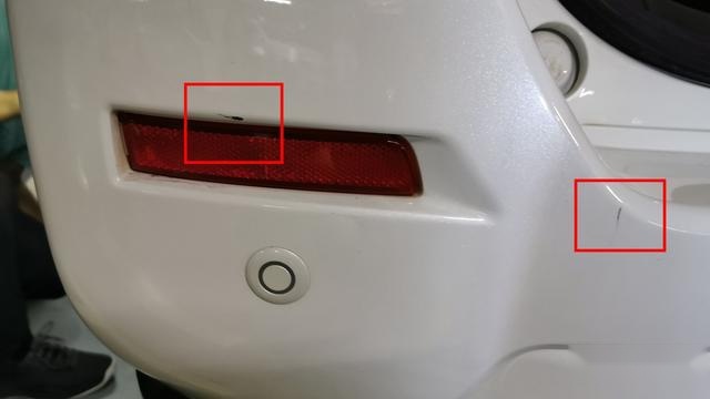

绕车一周初步检查车子外观漆面,发现有几处漆面的划痕需要后期喷漆修复。
(上图为后保险杠)
(上图为右后C柱)
(上图为前保险杠)
上述的位置都还是比较小的问题,只需要进行简单的喷漆修复就可以了!

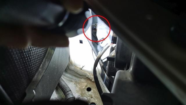

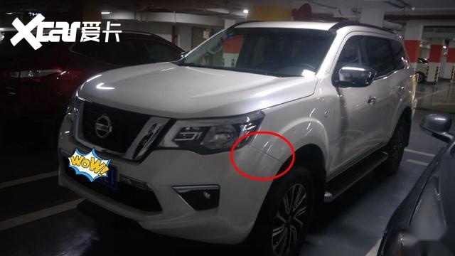

但是有另外一个位置可能存在的问题让我感觉应该不小。

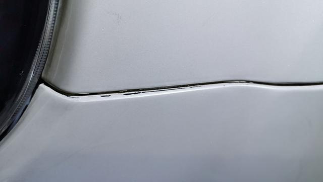

就是左前保险杠的支架位置,接缝处的间隙明显不对经!
这张图看起来就很明显了!
结合车主的描述和实际检查的车况,不禁在脑中浮起了一个问号!
这个位置的异常现象难道只是一个简单的剐蹭造成的吗?
以我们的经验判断,显然不是!
证据来了。。。
漆膜仪显示该处的数值高达726,明显是做过钣金修复的!
而且左前翼子板内衬有轻微整形修复的痕迹。
由此可以推断左前的位置是有过碰撞的,根本不像车主描述的只是前保险杠的问题。

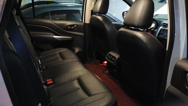

经过1个多小时的详细检测,这台车的车况已经有了整体的了解。
表显公里数是12450公里,结合全车整体的磨损情况判断是实表公里数。
这台车主要车况问题就是集中在左前的位置:
左前翼子板的下沿有大概一个巴掌大的位置有进行过钣金喷漆修复,保险杠有过更换,
左前大灯更换,左前翼子板内衬有轻微整形修复。
除了外观漆面那些有剐蹭的位置,其他部分的车况都还是原厂状态。

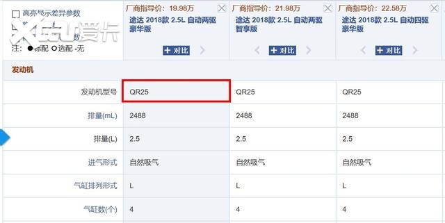

其实途达和奇骏都是共用型号为QR25的发动机,只是两者配备的变速箱有所区别。
途达用的是手自一体的7档AT变速箱,而奇骏用的是CVT无级变速的模拟7档变速箱。
