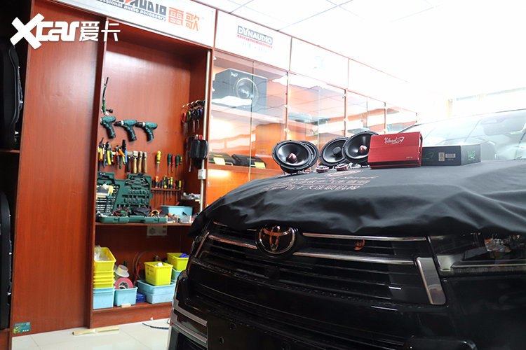

乌鲁木齐汽车隔音改装升级哪家好?这辆汉兰达的车主对于音乐有着狂热的喜爱,开车的时候若没有音乐相伴就会觉得有些不自在。在漫漫的车途中有音乐的相伴确实能够让人舒服放松许多,开车的疲劳完全可以烟消云散。但由于爱车的音响品质远远没有达到车主的要求,所以为了提升汽车音响的品质他特意到了乌鲁木齐慧声进行音响升级。
丰田汉兰达汽车音响隔音配置:
前声场:黄金声学GT165.2
后声场:黄金声学GE65
处理器:好莱坞T6
隔 音:四门(止震层GT2密码mm、密封层GT2mm、吸音层:中道吸音棉)
四轮(止震层GT4mm、隔音层:GT隔音垫、吸音层:GT15mm高弹记忆棉)
改装店:乌鲁木齐慧声汽车音响

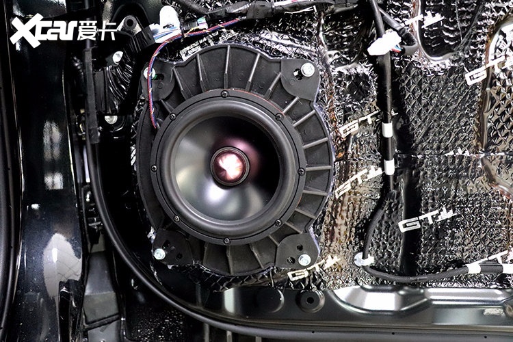

好了,四轮隔音说到这,接下来就是音响改装了,自然音响改装那跟门板隔音又脱不了干系,汽车音响改装先隔音,这是公认的,有好音箱才有好音响,隔音是必须要做的,四门GT止震板双层隔音,可有效阻隔外界噪音向驾驶室内传导的同时,让车门钣金间形成一个类似于音箱的扎实箱体,大幅提升喇叭音效。然后在塑料门板上加上GT吸音棉,将多余的噪音全部吸收掉,让听音环境得到进一步的提升。
门板隔音铸造好啦,根据车主的音质追求前声场选择的是黄金声学GT165.2套装喇叭,中低音单元通过专用喇叭垫安装,使得音质更稳的发挥,黄金声学GT165.2喇叭做工精细,用料十足。喇叭子弹头的设计使得外观又加分了不少,安装细节也能看出店家的专业性和用心程度,喇叭垫都是用不锈钉牢固安装的。
