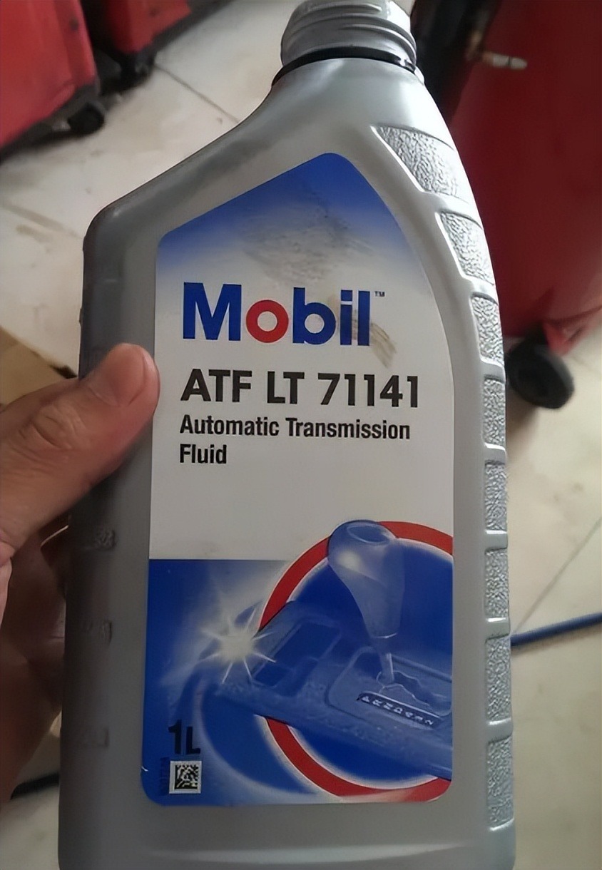

对于变速箱油来说,更换的时候首先要认清变速箱油的型号,这个可不是随便换的,就像上面提到过的一样,变速箱里面的这些电磁阀,变速箱油是作为其媒介使用的,所以说变速箱油的粘度在很大程度上会决定车辆电磁阀的精准度,因此变速箱油的型号是不能随意更换的。如果说更换了型号不一样的变速箱油,还真的有可能会导致变速箱坏掉的情况出现。

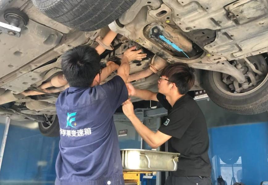

其次就是更换变速箱油的方法,方法无非就是重力换油法,拧开螺丝让变速箱油流出来就可以了,然后更换上新的变速箱油。但是就和这个粉丝朋友采用的是循环机换油法一样,很多人在去一些汽修店甚至是4S店的时候,可能会遇到工作人员告诉你用重力换油法换变速箱油换不干净,最多也就换一半,所以开始推荐使用循环机换油的情况,美其名曰使用循环机换油能够把变速箱油换的更加彻底一些,就会让很多朋友听信了这个说辞,采用了循环机换油法。

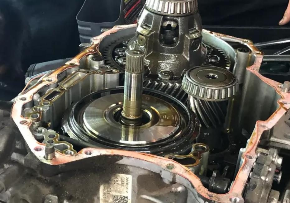

但是其实循环机换油对变速箱来说没有什么好处,换油换的太干净了也不算什么好事,可能很多朋友会好奇兔兔为什么会这么说呢?这个问题也很简单,首先循环机是怎么使用的呢,车辆要在启动的状态下,用重力换油把之前的变速箱油先流掉一部分,然后用循环机通过油泵加压把新的变速箱油打到变速箱里面。
这种情况下发动机和变速箱都是在运转状态下,但是油压又不足,电磁阀也不能正常的进行工作,而且强行的对变速箱进行加压,还有可能会导致变速箱油的回流,把一些原本好好沉积在油底壳的杂质和磨损的金属碎屑带出来,带出来之后就有可能会残留在变速箱内部的一些犄角旮旯,包括电磁阀周围,问题就在于如果这些杂质碎屑残留在这些犄角旮旯之后,有可能再往外冲就不是那么好冲出来的了。
这种情况下就有可能会引发变速箱内部的一些问题,甚至造成堵塞,而且这种方法是特别浪费钱的,因为普通的方法换变速箱油可能一桶就够了,但是用循环机一直不停的在循环,用新变速箱油对变速箱进行冲洗,有可能就会多买好几桶变速箱油才能够搞得定,源源不断流出来的,其实就是刚进去的新变速箱油,本身也是一种浪费行为。

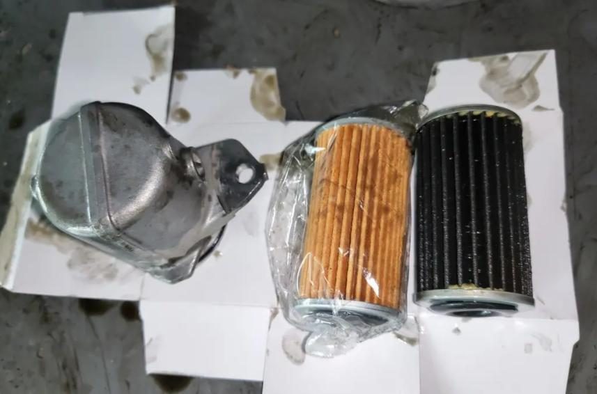

说白了就是在换变速箱油的时候没有必要选择循环机换油法,除此之外换变速箱油的时候记得也要把变速箱油滤清器一起换掉,这个东西就相当于机滤,也是一个滤芯,因为车辆的变速箱在运转的时候也会产生一些金属碎屑,通风孔也会进入空气或者是一些杂质,时间久了以后也会出现堵塞,所以说只换变速箱油不换滤芯的话同样也没有什么太大的好处。当然对于家用车手动挡来说,变速箱是没有变速箱滤芯的,这一点是不需要考虑的,只是针对于自动挡变速箱。

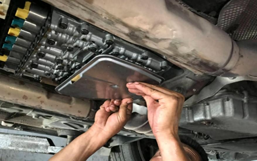

所以说想要在换完变速箱油之后让变速箱得到比较好的养护,而不是得到破坏,只需要记住型号要认准,采用重力换油法,换油的时候一起把变速箱滤芯给换掉,按照这样的操作流程,换变速箱油基本上是不成任何问题的。不知道大家的爱车有没有更换过变速箱油呢,是采用何种方法更换的呢?换完油之后车辆是否也出现过什么问题呢?欢迎留言探讨。
