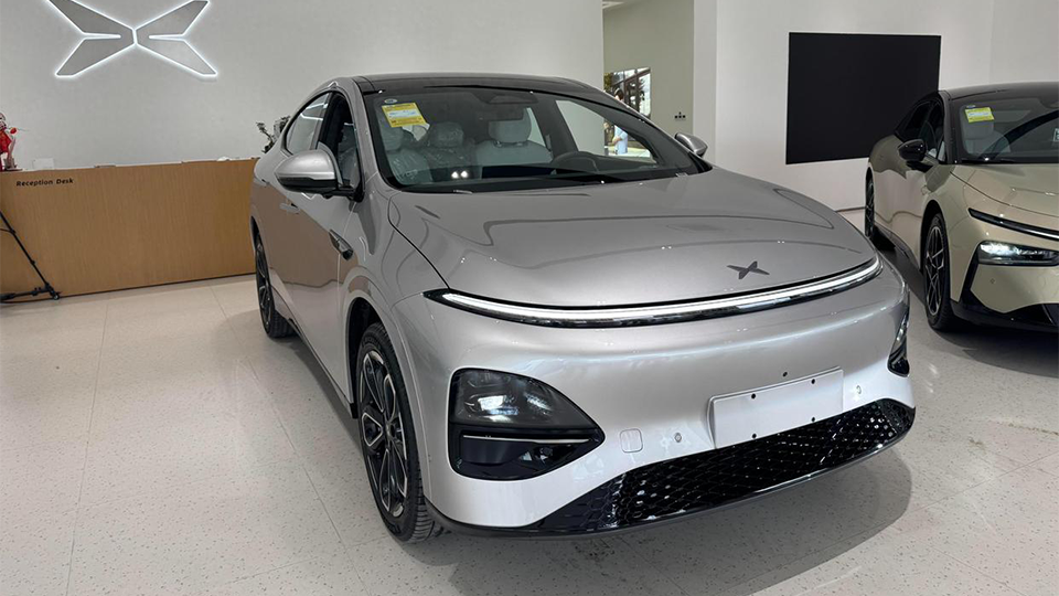

起售价比老款便宜2.31万,比焕新Model Y便宜8.67万,顶配也没超20万的新款小鹏G6,这个定价确实在很多人意料之外,毕竟在配置上,增加了一颗英伟达Orin X,标配了免费的XNGP,座舱芯片从8155换到了最新的8295P,前排座椅多了通风和主驾头枕扬声器,除了不再支持全车无钥匙进入和少了一颗摄像头之外,这次小鹏G6几乎就是奔着换代来的,很显然,在降价和增配的平衡上,是换掉34%的一级总成件后,降本起到了作用,既然成本降了下来,新车在核心技术上会不会受到影响?换句话说,改款后的性价比提升了多少?和同级的焕新Model Y相比,又有多大胜算?

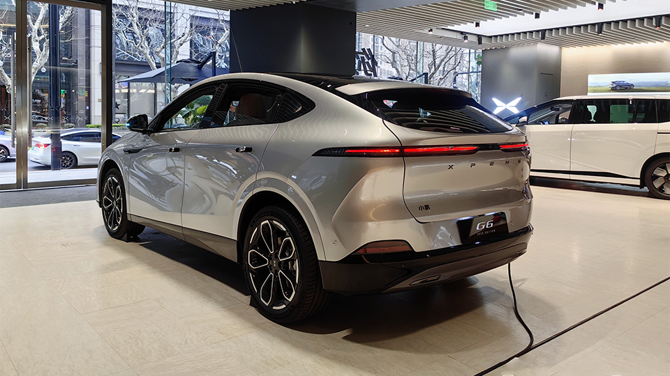

聚焦在核心技术上,新款小鹏G6有两个变化,一是重新调教了底盘,二是升级了三电。需要注意的是,小鹏汽车这次放弃了三元锂电池,全系都改用5C磷酸铁锂,且不再推出双电机四驱,后电机还是服役2年多的那款218kW机型,尾部代号的变化,意味着只是小幅上调了扭矩,对电池和电机的调整,不难看出小鹏G6依然选择了长续航+节能的路线。
从电池容量和续航能力来看,新款小鹏G6有68.5kWh和80.8kWh两款规格,CLTC工况下的纯电续航,分别是625km和725km,相较于2024款小鹏G6(全系仅有单电机版本),电池容量增加了2kWh,续航里程多了45km;相较于焕新Model Y后驱版,电池容量少6kWh,但续航里程多了32km,而且Model Y长续航四驱版,用的是78.4kWh的三元锂电池,在二者容量只有2.4kWh的差异下,续航差距只有6km,这意味着什么?意味着在电机功率、风阻系数都较为接近的情况下,新车搭载的这块磷酸铁锂新电池,在能量密度上已经非常接近同等规格的三元锂了,价格则便宜了1.3倍。

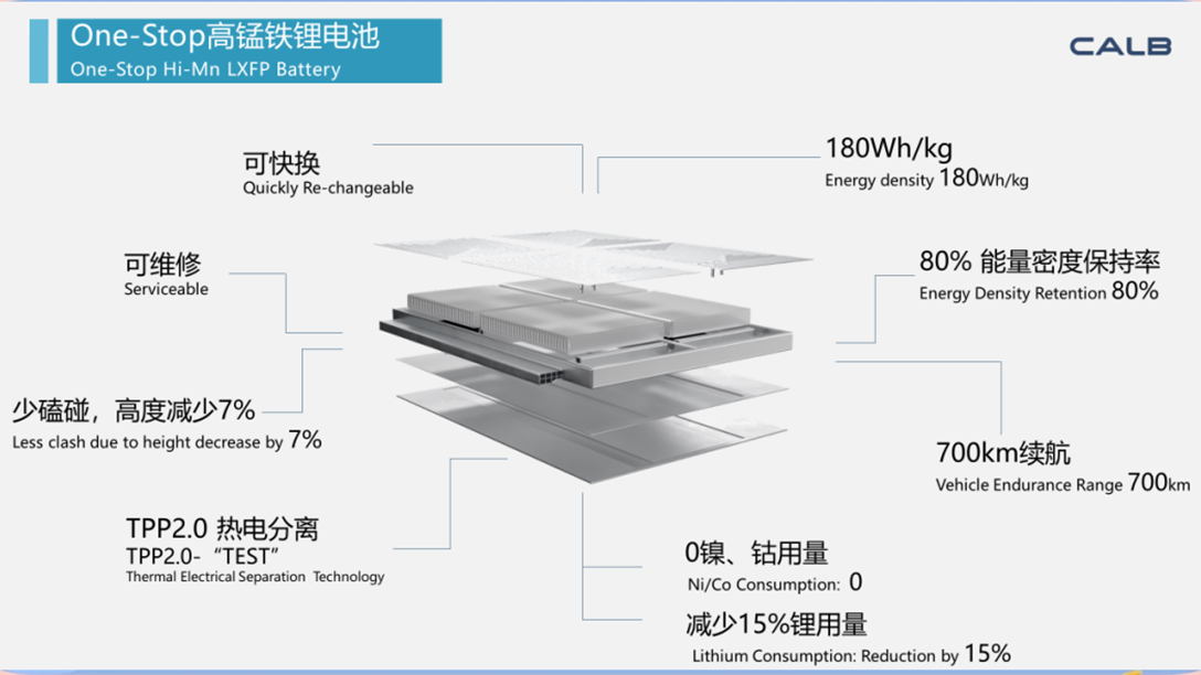

这是怎么做到的?答案还是在5C倍率上。不过一般来讲,由于磷酸铁锂和三元锂在化学成分和结构上有本质的区别,譬如,在正极材料上,前者使用的是磷酸铁锂,后者使用的是镍、钴、锰或镍、钴、铝等多元金属复合氧化物,更多的活性物质,意味着在相同体积或重量下可以存储更多的能量,这也是为何后者更容易实现高能量密度的根本原因,相对的,由于离子脱嵌活性过于积极,反而又增加了电池热失控的风险,尽管何小鹏在发布会上只提到了行业首装5C磷酸铁锂,但就技术细节上没有展开细聊,若按照电芯成组再PACK的封装逻辑,要让磷酸铁锂实现高倍率,操作起来也不难,在额定电压之下(比如800V高压架构),最简单的办法就是串并联更多的电芯,来增加电池包容量,进而怼到更高的倍率。
以目前磷酸铁锂电池技术来看,5C可能是目前能够满足量产上车安全标准的最高倍率了,这意味着LFP在材料或电解液配方上,肯定还有一些额外的突破,在已知的信息中,One-Stop电池平台就使用了高锰铁锂作为正极材料,通过极耳直连Gen3.0提高低温稳定性,放在三元锂体系上,主流做法是等比掺钠,利用钠离子较大的原子质量(稳定性强),来强化整包的抗寒能力,一方面能保证最大4C倍率,另一方面也能提高BMS对电量的标定准确性,不出意外,小鹏汽车接下来正筹备的增程SUV,大概率就会使用小鹏G6同款的5C磷酸铁锂电池。

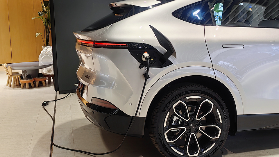

再回到使用的体验上,这块新电池10分钟能补充450km纯电续航,对比5C麒麟电池(三元锂),同等充电条件下,10分钟补充500km,所以第一个小结论是,除了比换电慢,新款小鹏G6的补能效率,也明显是在基于400V架构的焕新Mode Y之上的,再加上X-HP 3.0热管理系统来辅助标定,以及不主打性能输出的电机,第二个小结论就是在续航达成率上,新车大概率也要比焕新Model Y更准一些。

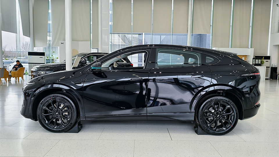

前面提到,三元锂和磷酸铁锂这两个体系,由于化学性质不同,会导致在同等容量下,体积规格有明显差异,所以在增加电芯数量后,由于底盘尺寸没有发生改变,解决办法只能从Z轴上找,问题又来了,按照小鹏汽车CIB电池底盘一体化技术,理论上基本不能再允许地板高度发生变化,所以要么缩短电池包厚度,电芯遵循短刀思路,要么就直接抬高离地间隙,很显然,优化离地间隙是肯定的,增加50mm就是佐证之一,最主要的肯定还是以缩短电芯高度为主,毕竟,也要考虑为悬挂行程预留压缩冗余,规避电池底板磕碰,而最主要的,是整备质量随着电芯变多而额外增加的这35KG,在悬挂调教上该如何调整。

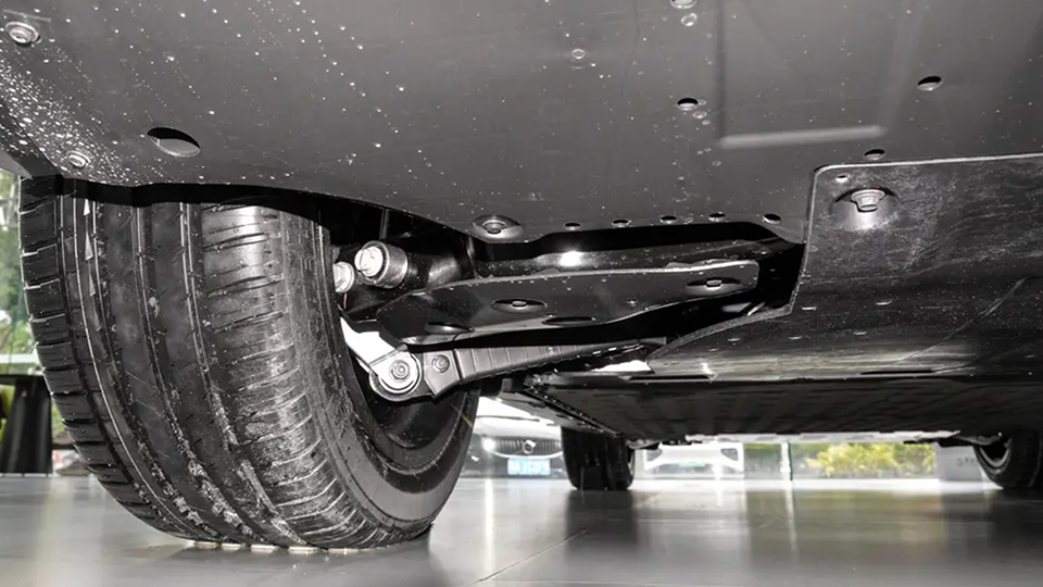

就目前主流方案来看,前双叉臂和后五连杆,基本上已经是20-30万级的首选,在这套硬件结构以外,甚至还有额外的单腔空悬和CDC可变阻尼减振器来拔高舒适上限,当然了,还有一套属于主动底盘的调节算法,通过包括激光雷达、摄像头等感知雷达矩阵,对道路环境提前预瞄,之后交给控制单元分析处理,最后交给底盘调节单元执行响应,可能有人不理解,小鹏已经放弃激光雷达了,何谈预瞄和主动底盘?其实可变阻尼也能根据道路数据提前改变阻尼硬度,只不过新车重改底盘后也依然没有采用,而是更换了HRS液压衬套,好消息是对成本有利,坏消息是需要大量的验证,给整套悬挂做精细化的回弹标定。

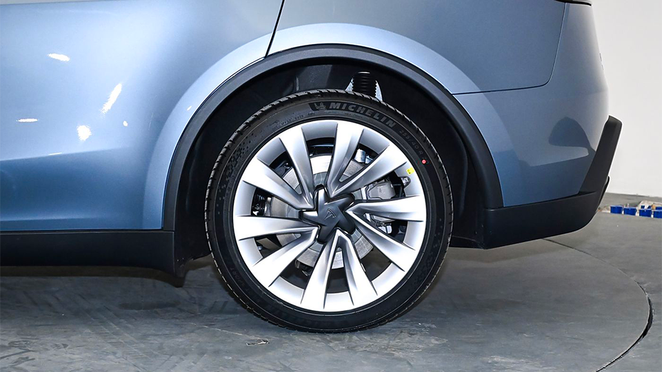

这部分参考价值较高的,依然是焕新Model Y。特斯拉在原有悬架基础上,对衬套硬度的调整并不多,而是通过给减振器增加了一个频率响应阀系。一般来说,以传统螺旋弹簧作为弹性元件的减振器,在低频和高频振动的调校并不同,难点也就是在这两类场景的权衡取舍上,多了一套响应阀系,整套减振系统就可以用两套阀系分别处理不同路面颠簸的回弹力度,也就是说,新增加的频率响应阀系,仅针对的是高频振动路况,大部分路面振动还是靠基础阀系自身去化解,也可以这么说,增加这个小回弹单元,是焕新Model Y从硬桥硬马操控中对基础舒适性的靠拢,本质上,依然是偏高支撑性、主打操控的。
回到新款小鹏G6,调整的策略是将不可调整刚度的限位器,改为液压系统,简单理解就是在悬挂上方,又增加了一个有行程的弹性单元,可以说新车和焕新Model Y在这部分的基础逻辑类似,但效果截然不同,毕竟,在HRS液压回弹减振的帮助下,车辆不论在低频还是高频振动场景,都能削弱悬架的纵向弹跳力度,整套底盘的稳定性优化明显要更强一些,所以结合前面提到的,第三个小结论就是,不用包括磁流变在内的可变阻尼减振,一方面就是为了省成本,另一方面也是出于对减轻簧下质量的考虑,仅对衬套做系统性优化,明显效果要来的更直接一些。
