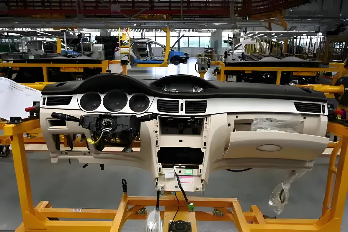

侠义的汽车仪表板仅仅指Tier 1的供应商生产的一个壳子,仅仅起装饰作用,唯一具有功能性的部分就是空调出风口和手套箱。而广义的汽车仪表板总成,还包括了方向盘、气囊、组合仪表、空调、HUD、中控大屏、阳光传感器、CCB、各种线束和实体按钮。
从零跑B10座舱,解构仪表板20年变迁史
由于上述零部件的价值比较高,又是不同供应商提供的,一般是由汽车总装车间的分装工序来完成。当然也有特殊例子,比如长安福特,它把分装放到了仪表板供应商IAC的车间里。

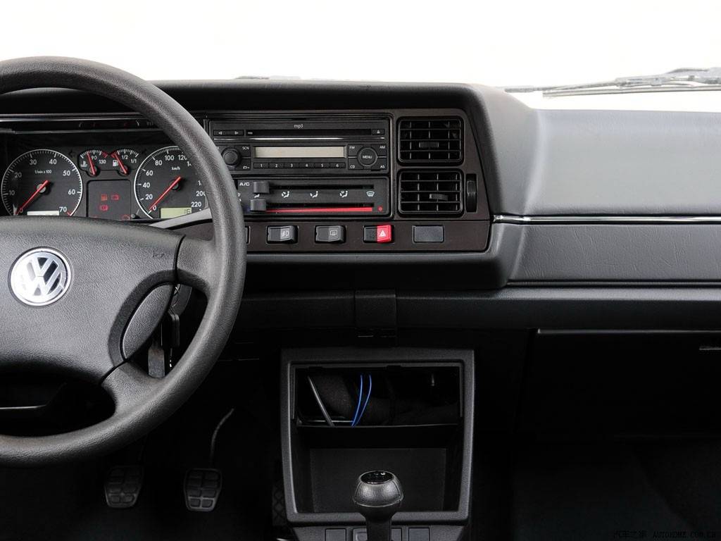

但我国的汽车消费受人均收入水平影响,即使到了2000年以后,占据销量榜前列的都是以工具属性用车为主,所以那个时代非常畅销的大众捷达、桑塔纳、五菱之光、长安之星等车型的仪表板都非常简单,整个框架都是一体式注塑,几乎没有任何美感和舒适性可言,能摸到的地方都是硬塑料,只是简单的集成一下空调出风口、组合电器开关。甚至连五菱和长安的部分车型还没有乘员侧的安全气囊。
那个时代的仪表板虽然结构简单,但造型为了辅助中控面板的电器件,在断面上并不是流线型,甚至还显得比较复杂,安全性一般。在工艺上因为是一体式注塑成型,大型弧面缺少支撑,很容易变形,装配时很难保证与中控面板之间的间隙一致性,也没啥做工可言。

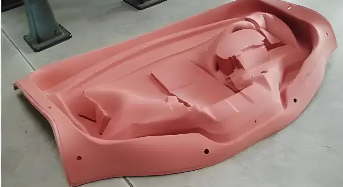

到了2013年以后,大量平民化车型开始在仪表板表面普及搪塑材质。汽车仪表板的搪塑表皮主要是PVC材料,模具需要使用镍,成本较高,并且模具设计技术掌握在外资供应商手中,在那个年代能用上搪塑的产品都算高级货,很多车评人在评价的时候都会来一句“这个地方有搪塑包覆”,来着重强调该车型的内饰档次。
搪塑在生产过程中有个缺点,就是随着模次增加,有些残料会卡在纹理间隙中,导致表面光泽发生变化,所以一定模次后必须清理模具,不能偷懒,否则产品表面就会起“斑”,一块暗一块亮。

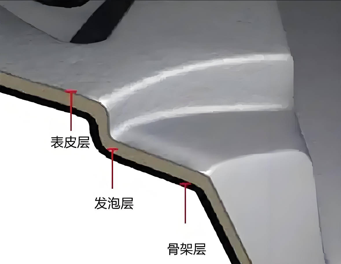

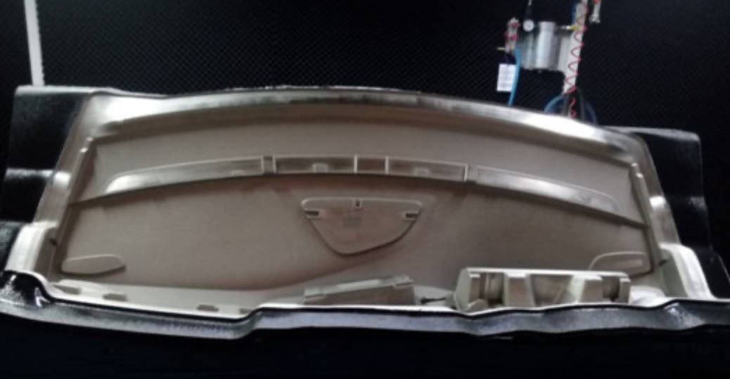

搪塑只是表皮的成型形式,表皮要与仪表板的塑料骨架粘接在一起,还要放在凹模内发泡或者阴模成型。如果是非搪塑材质的表皮,还可以采用阳模成型。
搪塑的优点是表皮柔软,即使有轻微变形也不影响最终成型的效果,可以成型一些注塑模具成型不了的结构,但表皮比较薄,不能增加更高级的缝线,只能成型假缝线。所以更高级的仪表板就需要使用更高档次的皮革来单独包覆,可以在表面增加各种风格、样式的缝线。

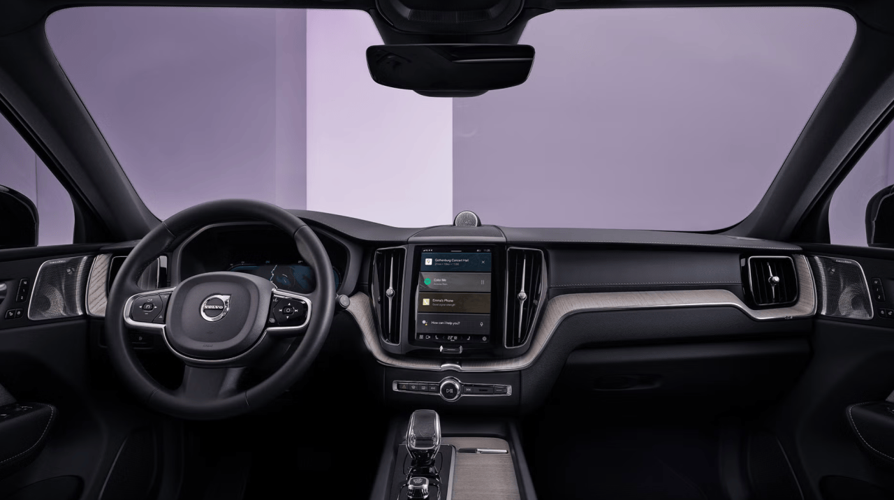

同时这种材料抗紫外线和老化能力比较好,不容易开裂。这种表皮无法在表面做真缝线,所以像沃尔沃XC60等高端车型的仪表板上包覆了两层表皮——在最底下是喷塑的PU表皮包裹仪表板骨架的基础上,再在表面包覆一层带缝线的PVC 表皮来增加舒适性和豪华感。

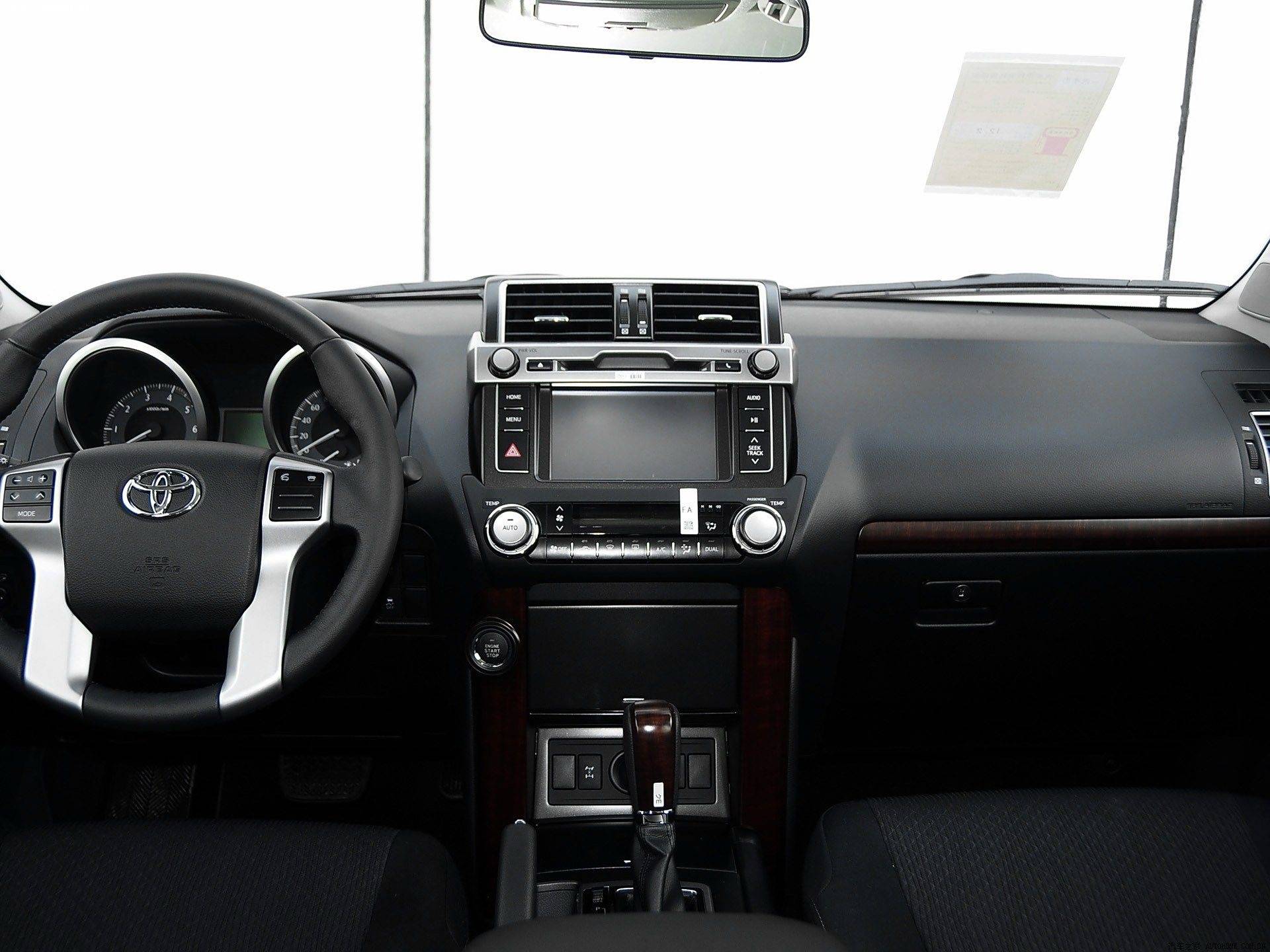

丰田普拉多曾经推出过微发泡注射的仪表板,它的原理是在同一个设备中分别先后注塑出仪表板骨架和注塑出表皮,再在这个设备中浇注发泡结合在一起,减少了模具和成型工序。
但这个设备只有克劳斯玛菲能生产,造价一个亿起步,因为普拉多的量比较小,而且这个工艺并不流行,也不能共用在其他项目来分摊设备成本,所以普拉多多年前想对在成都产的车型的仪表板进行国产化的愿望最终落空,最后还是KD提供。

当然,特别崇尚环保主义的沃尔沃和极星,个别配置还会在仪表板表面使用可回收的织物纤维材料或亚麻进行点缀,看起来有种特别的感觉,个人觉得比翻毛皮顺眼多了。

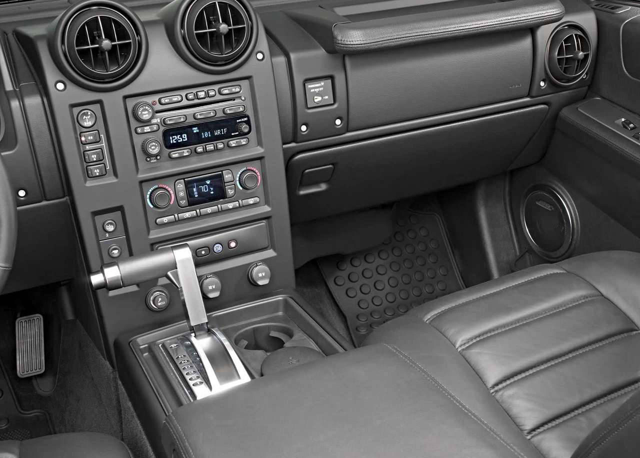

上面无论是提到的哪种材料仪表板,其实在那个年代的结构都大差不差。都是在驾驶侧用一个带帽檐的组合仪表罩来遮蔽异形组合仪表,中间是一串复杂的实体按键,以及老旧的空调和娱乐设施。
那个时代电子挡把和怀挡并不流行,所以副仪表板也必须与仪表板紧密连接,这也让整个中控显得特别复杂,甚至很多车型在这个位置处理得并不好,断面轮廓特别突出,甚至存在断层。
左中右的四个出风口一般都设计得硕大无比,甚至会打破仪表板的连贯性,有的还会搭配上一些奇奇怪怪的各种纹理的装饰板,风格并不年轻时尚简洁。很多都是在仪表板上很小的区域分布七八种颜色或纹理的原材料,毫无紧凑感,哪怕用上了最豪华的材料,看起来都非常累赘。

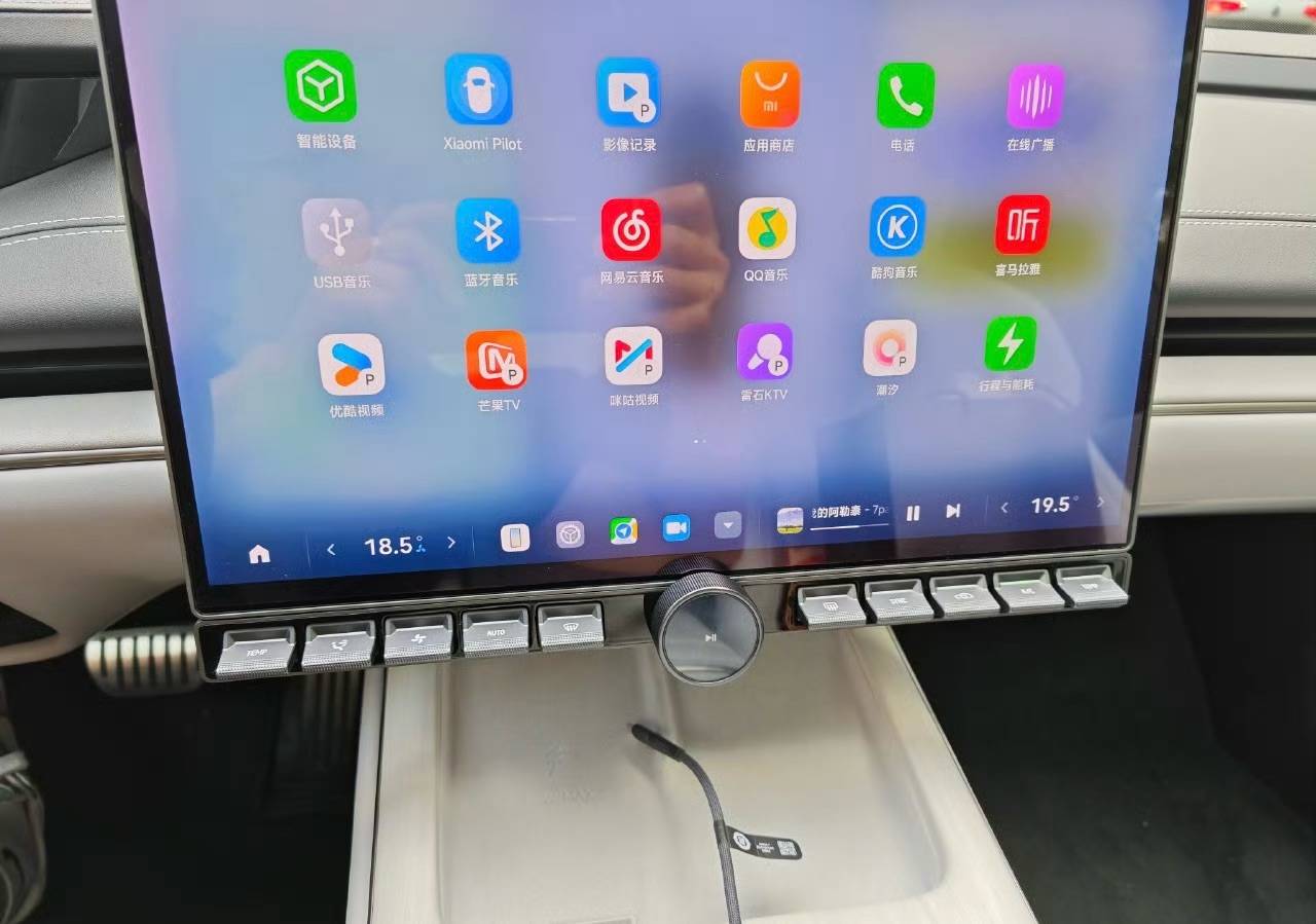

后来小米SU7发布时,虽然没有使用错层的仪表板,但是在仪表板上增加了很多拓展结构,比如仪表板上的几颗螺母可以用来增加支架,屏幕下面的接口可以接入实体按钮。

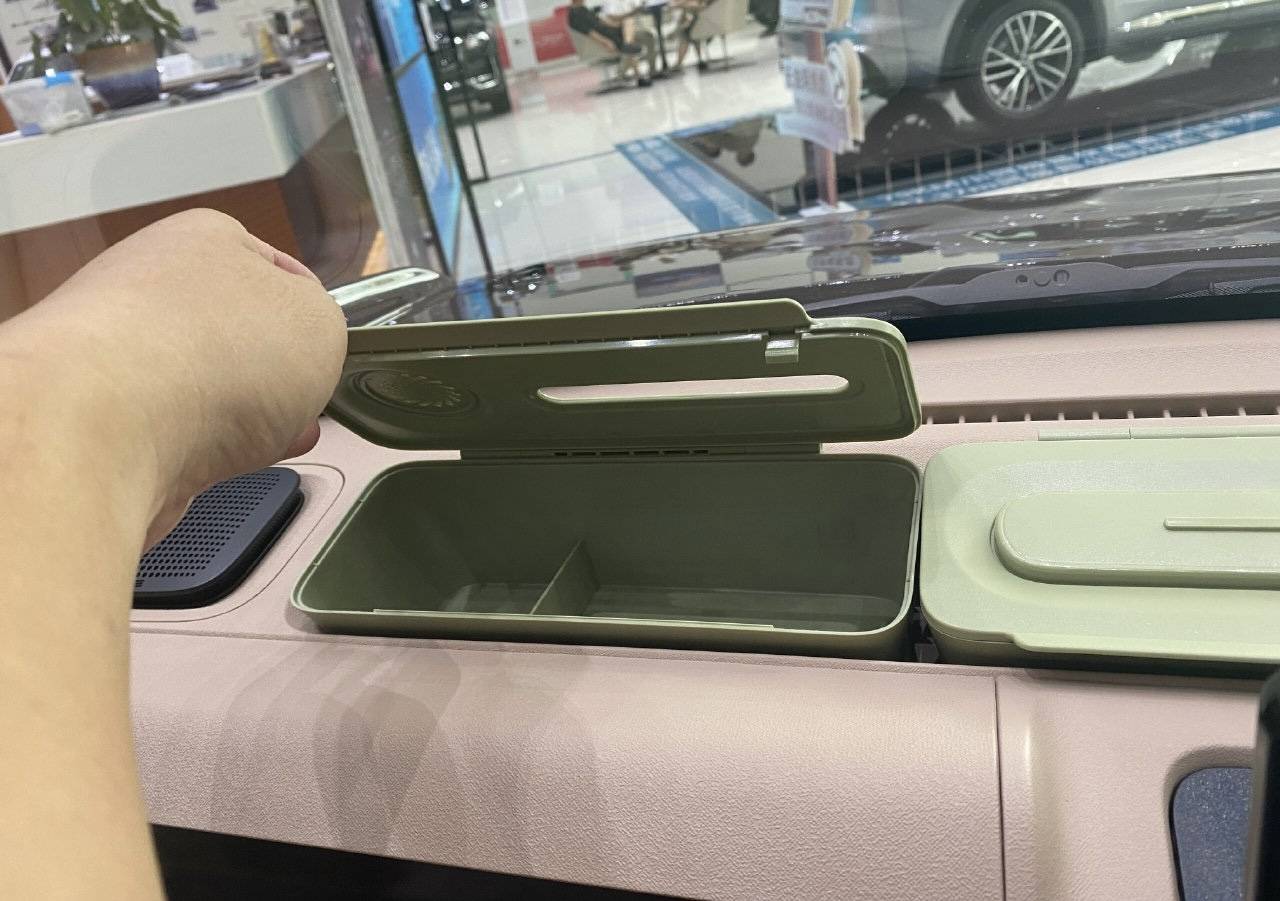

这次发布的零跑B10同样契合了这一需求,在乘员侧增加了很多镂空的结构。在官方宣传中可以利用这几个镂空结构来增加支架来额外储物或者固定物品,增加了拓展空间和功能。
零跑B10为了实现这一功能,没有将仪表板设计成鸿蒙智行那种明显的分层式,也没有像小米那样把可拓展的接口设计得更隐蔽,而是非常直白的留了几个大洞,这让一些强迫症患者可能很难接受。如果你再仔细观察,这几个拓展口所在的结构与仪表板的主体部分是分开的,站在挡风玻璃朝车内看,二者之间有很大一个间隙,这在汽车工业的历史上,从来没有这种设计。
