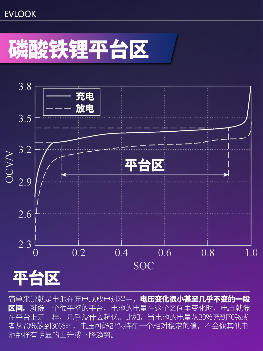

追根溯源,磷酸铁锂电池有个独特的 “小秘密”,那就是它的开路电压 - 荷电状态曲线(OCV-SOC)。
所谓开路电压就是电池在不工作的时候(没电流流过),电池两极之间的电压。就好比一个装满水的水池,开路电压就是水池里水位的高低。
而荷电状态(SOC)就是电池的剩余电量,相当于水池里还剩多少水。这个开路电压和荷电状态的关系,就像是水位和水量之间的关系。通常来说,水位高,水量就多;水位低,水量就少。
但是,在磷酸铁锂电池的放电过程中,开路电压 - 荷电状态的曲线在荷电状态 SOC 的 24% 到 98% 这个大区间里,其走势相当的平整,简直就像一条笔直的 “小路”,平坦无比,而这则被称为 “平台区”。
在平台区里,荷电状态 SOC 变化了 10%,电压可能只微微挪动几毫伏,这就像在电量的 “迷雾森林” 中,让人难以分辨电量的真实位置。比如,某型号电池,当荷电状态 SOC 是 30% 和 60% 时,开路电压 OCV 都是 3.3V,这就像两个不同的电量 “站点”,却有着相同的 “电压标签”,让人傻傻分不清。
电池管理系统 BMS 就像一个在迷雾中摸索的 “电量侦探”,它努力估算荷电状态 SOC,但难免会有误差。当误差太大时,BMS 就会 “出手纠正”,于是,用户就看到电量显示像被按了 “跳跃键”,出现了。

充满电有助于摆脱平台区的困扰。在电池电量处于 24% - 98% 的平台区时,荷电状态估算容易出现偏差,而且误差会不断累积,就像滚雪球一样越滚越大。而当电量超过 98%,进入高 SOC 区域,开路电压(OCV)会有明显变化,电池管理系统(BMS)就能依据这一变化对荷电状态(SOC)进行精准校准,进而降低后续出现“跳电”的可能性。

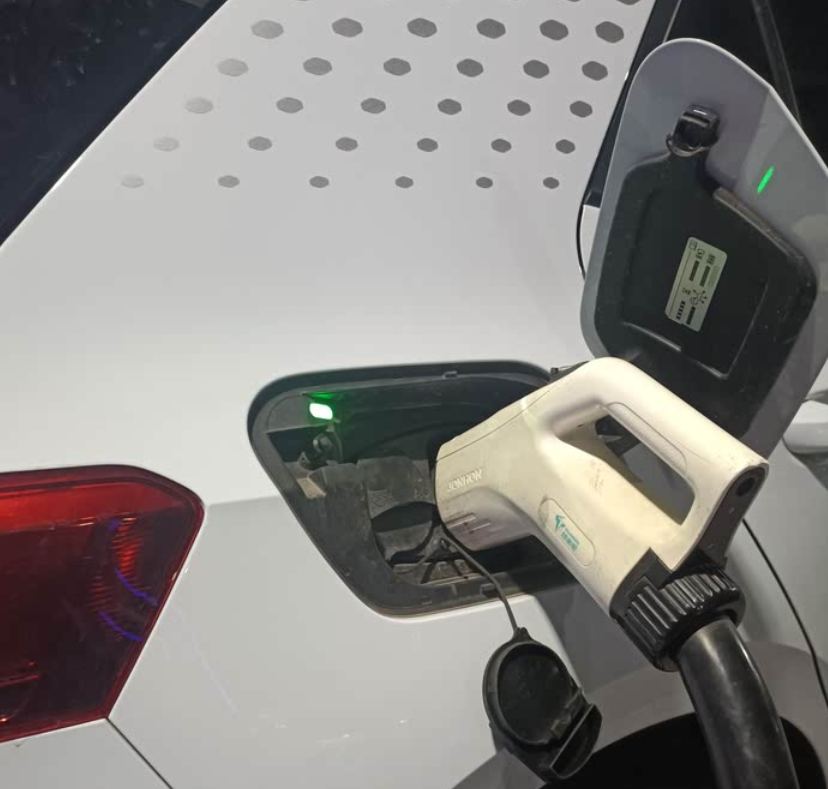

其次,要为磷酸铁锂电池制定专属的充电方式。每月设定一个“电池校准日”,使用慢充桩将电池充满至 100%,并保持连接至少 2 小时,夜间充电是个不错的选择,既不影响日常用车,又能完成校准。
这里需要注意的是,校准的关键在于静置而非单纯充电。正确的操作是充电至 100% 后,继续连接 10 分钟,然后拔枪,让车辆静置 2 个小时以上,这样才算完成校准。
同时,要避免一些常见的错误操作,比如预约充电完成后,电池管理系统(BMS)会因电池未静置而放弃校准;充满电后马上用手机开空调,会导致静置中断,校准失败;使用第三方充电桩满充时,部分充电桩可能会提前断电,达不到校准所需电压。
