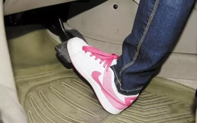

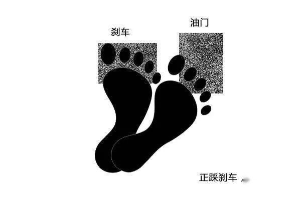

不出错的保障,其实是正确的脚法:正踩刹车,斜踩油门。
开车时,右脚其实并不是一直换来换去。
正确的方法是,右脚跟放在刹车下方;正常状态下,脚自然放在刹车踏板上;需要踩油门时,右脚脚跟不动,上半部分转动油门方向,“探”到油门踏板上,踩下油门。
记住,右脚跟是不动的!以右脚跟为轴,在刹车和油门踏板之间转动右脚。
不需要加速时,脚就放在刹车上
要保证,在踩刹车踏板时,右脚是最自然最舒服的状态;在踩油门踏板时,是要有点“探”的感觉的;当然每个人感觉不一样,可能感觉不到“探”的感觉,但意思是这个意思。
这样的脚法,当你遇到紧急情况下时,你通常都是以最自然的姿势一脚踩下去,那当然踩到的是刹车踏板。大大降低踩错的可能性哦。

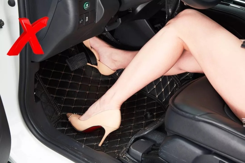

脱下高跟鞋。
开车的时候,千万不要穿高跟鞋。这不仅仅是关系到安全问题,关键你穿高跟鞋开车,你也不舒服呀!
因为踩踏板的时候,脚跟不动,脚尖是要向前伸的。如果是高跟鞋,你的脚在鞋里就是前伸的状态,需要踩刹车的时候,还那里有空间再向前伸呢?
所以,想要开车安全,不管距离多短,还是换上平底鞋吧。美女们可以在车上备一双,开车时换上,下车时换回就可以了,很方便。
