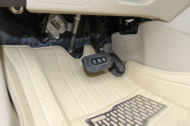

电子油门加速器到底是个什么样的存在呢?我们先来探讨一个关于油门的问题。油门在现今的汽车上,单指油门踏板,早在化油器时代,油门的整体控制是很机械的,但是发展到现在,油门踏板只是起到一个传感器(位置传感器)的作用。发动机ECU结合油门踏板的位置信号,输出指令来控制节气门的翻转角度。那么电子油门加速器就是通过改变油门踏板位置信号,进而改变发动机ECU的判断,增大ECU对于节气门翻转角度的控制,最终完成油门加速,加快车速的提升目的。那么电子油门加速器是如何改变油门踏板的位置信号的呢?

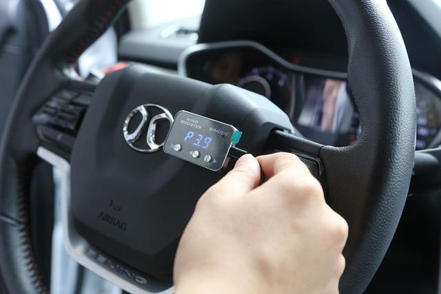

电子油门加速器的工作原理其实很简单,其实电子油门加速器就是一个电压放大器,内部是一个集成电路,将油门踏板位置传感器产生的电信号放大,再将放大后的电信号传给发动机电脑ECU。进而误导ECU对油门踏板位置传感器信号的判断,最终输出一个错误的指令而使节气门的翻转角度非正常增大。节气门翻转角度增大后,势必会是提高发动机的动力输出效率,达到快速提升车速的目的,驾驶员会有油门似乎没踩多少,但是车辆动力却提升很多的错觉。

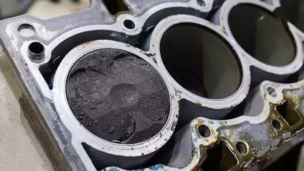

第三,从发动机自身的角度出发,加装了电子油门加速器后,在车辆低档位、低速行驶时,很容易因为节气门翻转角度增大,喷油量增多而燃烧不充分。久而久之,发动机积碳是在所难免的。
