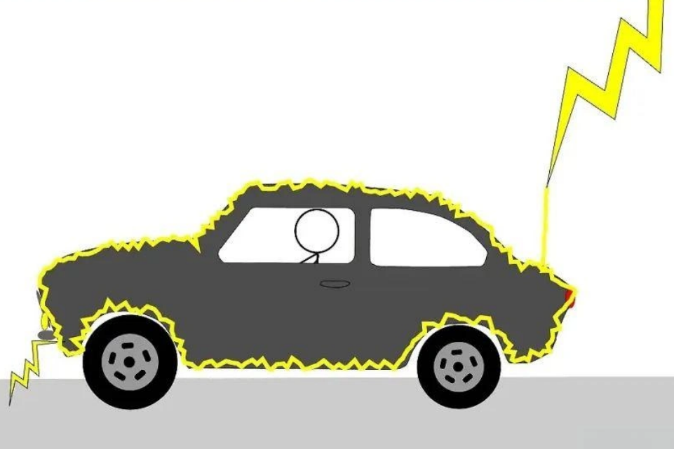

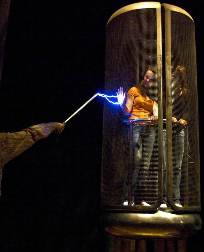

不用对上述结论感到惊讶,这是一个简单的科学道理;参考下图,这就是“法拉第笼效应。”
电磁学奠基人、英国物理学家迈克尔·法拉第解释了“法拉第笼效应。”
在一个金属或者具有优良导电性材料制作的笼子里,只要让笼子接地(与大地相连);那么就算给笼子连接上高压电源,电流也会通过笼子导入地面。在试验中甚至可以让人员进入笼内并让人员用手指指向放电火花,结果确定是人员不受任何损伤!究其原因是人体触电是因为不同位置存在电位差,也就是存在不同的电压;由于不同电压的情况存在,电荷则会从一个位置移动到另一个位置,说白了电流流经了身体,于是会导致触电。
可是只要在法拉第笼内,电流都只是经过笼子的外壳直接流入大地,根本没有电流去通过笼内人员的身体,所以才不会触电。
汽车是金属外壳。
不论是车身框架还是外层的覆盖件,其材料基本都是钢;其次则是铝合金材料,而铝的导电性能在金属材料中排在第四,仅次于银、铜和金,比钢更理想。所以汽车就是一个移动的法拉第笼,只要能够接地,那么就算闪电来回劈也不会让车内乘员受伤。
