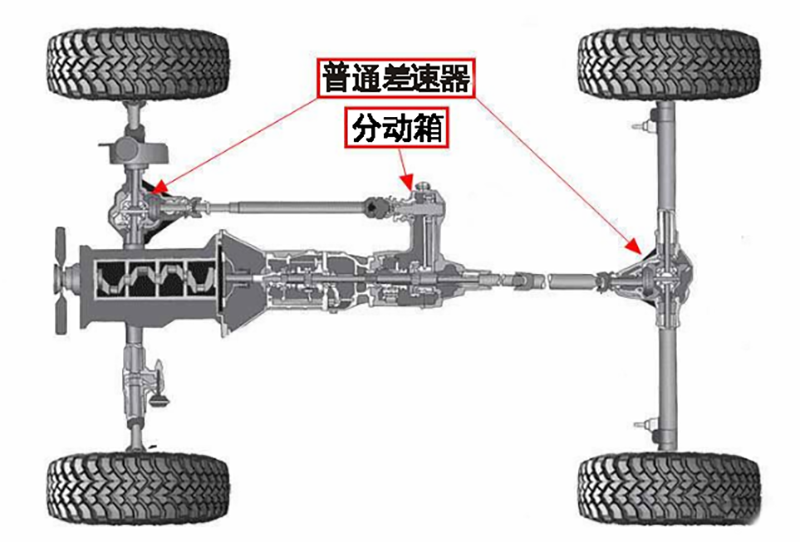

以丰田普拉多为参考,该车搭载2.4T涡轮增压发动机,是车辆唯一的动力单元;其动力想要传递到车轮需要经过一系列的传动系统,首先动力会输入到变速箱(也称变速器)里;在四驱模式中,变速器将动力传递到分动箱里,分动箱连接的是前传动轴和后传动轴,分动箱里就有一个差速器。
前传动轴连接着前桥的差速器,前差速器连接的是前左右车轮的半轴(也是传动轴)。
后传动轴连接着后桥的差速器,后差速器连接的是后左右车轮的半轴(还是传动轴)。
至此动力才能达到车轮。
参考下图:

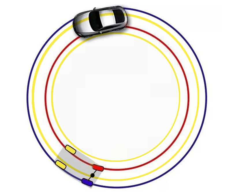

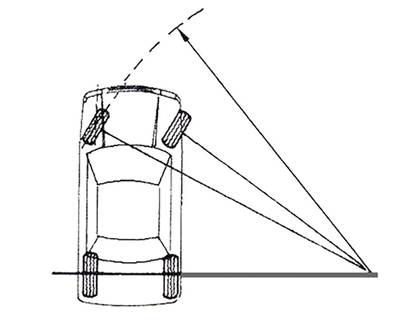

汽车的车轮周长是相同的,除非极个别的大马力后驱车或四驱跑车才会有差异。由于车轮的周长相同,可是转弯的时候的每个车轮的转弯半径又不同;此时如果每个车轮的转速都一样的话,车轮开过的距离(长度)是不是完全一样呢?
答案正是完全一样。
所以汽车就没法转弯了,此时就必须有差速器。
差速器的作用是根据每个车轮的不同滚动阻力去分配动力,比如车辆转弯时的左前轮和左后轮存在转弯半径的不同,于是滚动阻力也不一样;此时差速器就会给滚动阻力大的车轮和半轴更少的动力,或者理解为阻力克服了动力、从而只能获得较少的动力,这个车轮的转速就会变慢;反之,另一个车轮的转速会升高,车辆也就能正常转弯了。

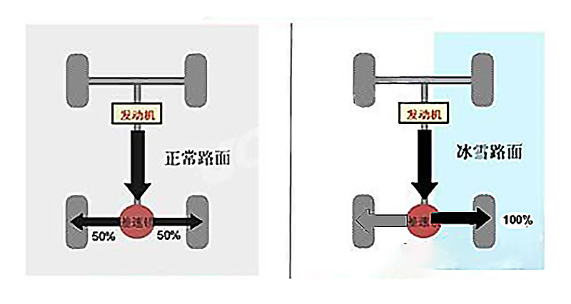

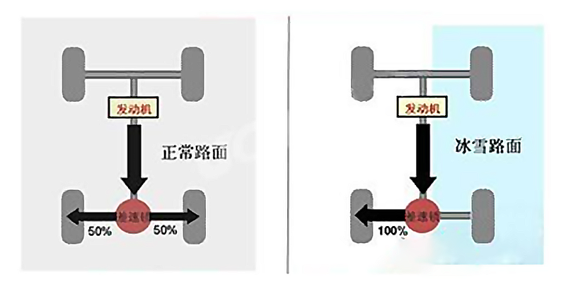

差速器是依据车轮滚动阻力去分配动力的。
那么如果车辆左侧停在有摩擦力的路面上,右侧停在冰面上,结果会如何?结果是左侧车轮的摩擦力过大、滚动阻力也很大,而右侧车轮摩擦力极低,于是动力会通过差速器全部输入到右侧车轮上——右侧车轮因动力强而持续打滑,左侧车轮因无法获得动力,车辆也就无法脱困了。
这种场景在越野时很常见。
此时想要脱困就得把动力分配到左侧车轮,也可以全部给左侧车轮,也可以半对半的实现左右分配;理想的状态还是左右分配,车轮同速转速,车身姿态会更加稳定。

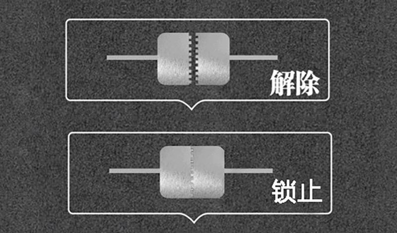

导致车辆无法脱困的原因是有差速器,反之,不让差速器发挥作用不就行了吗?答案就是这样。差速锁的作用其实就是取消差速器的差速功能,让动力从差速器开始,半对半的分配给左右车轮,这就是差速锁的作用。

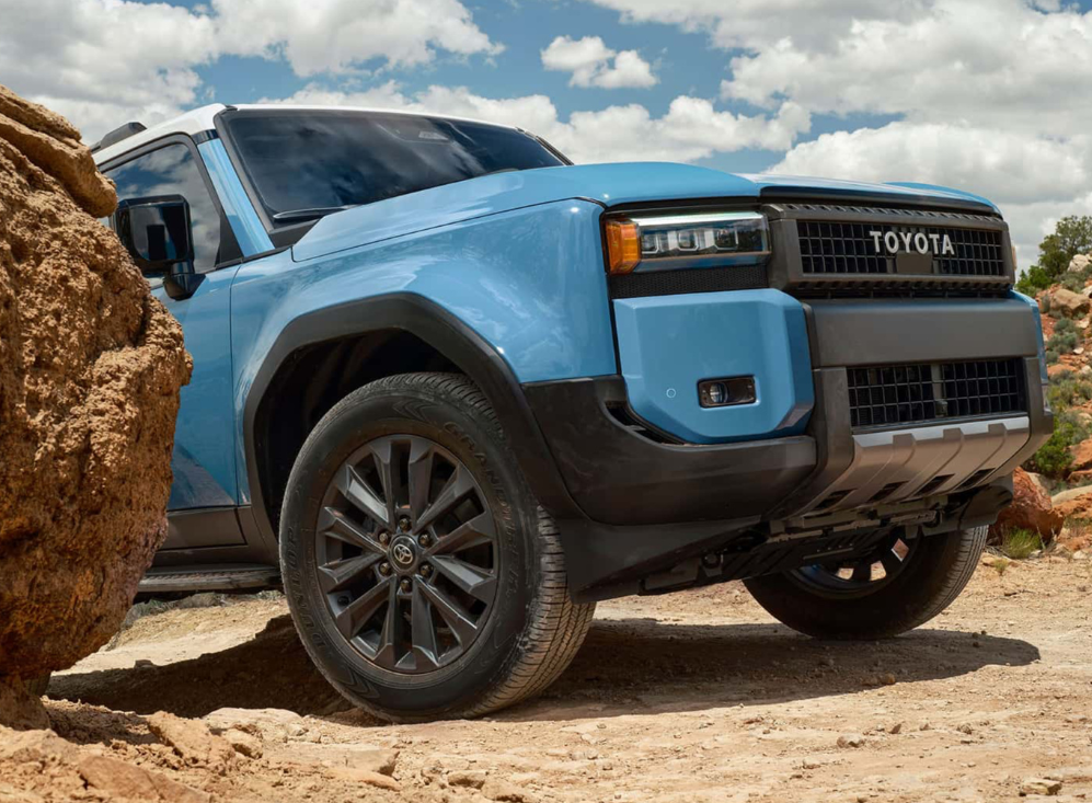

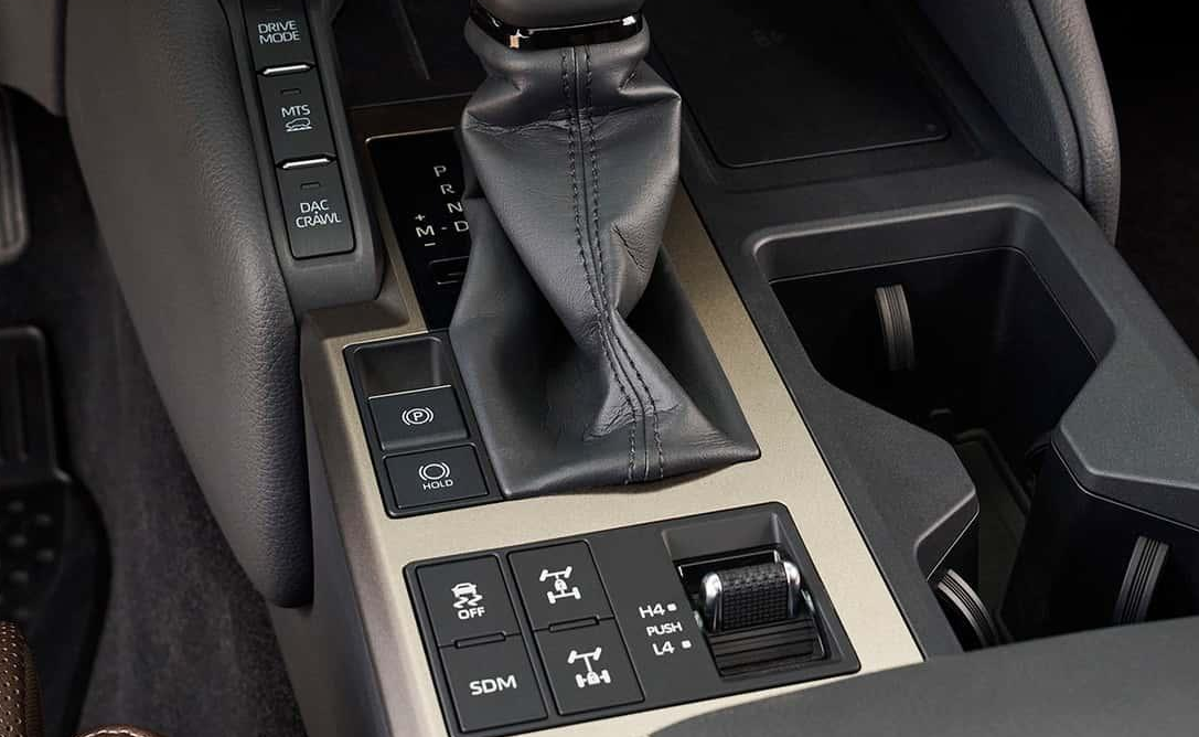

依然以丰田普拉多为参考,其前桥没有差速锁,然而依然可以越野。
因为其配备了“电子限滑”系统。
还是假设左侧有摩擦力、右侧没有,此时通过一套电子程序控制每个车轮的制动器;先检测到右侧车轮因动力过剩而打滑,随后给右侧车轮刹车——右侧车轮等于被动增加了强大的滚动阻力——主要制动力模拟的滚动阻力超过左侧车轮的滚动阻力,动力则不得不通过差速器传递给左侧车轮,车辆还是可以脱困的。
这就是电子限滑的概念,说白了就是通过制动器以刹车的方式给打滑车轮强加滚动阻力,迫使动力反向传递。

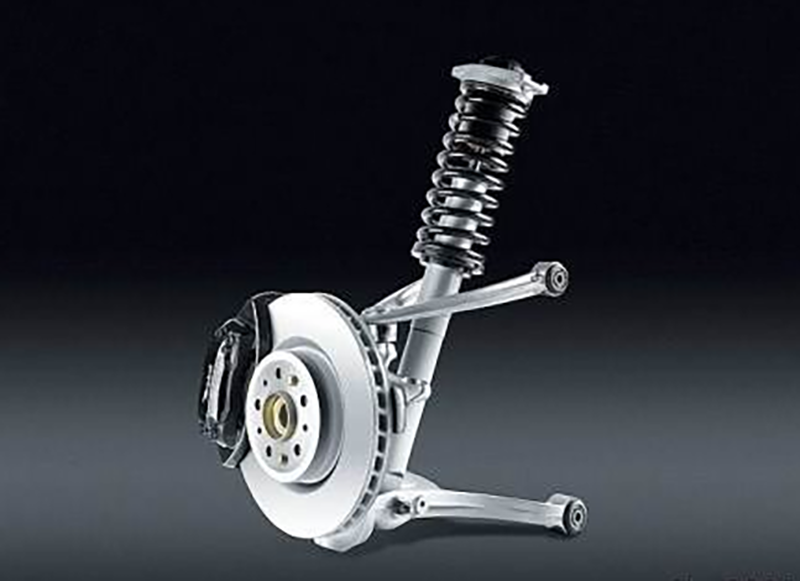

当然现在的越野车也不建议过度依靠前轮脱困,因其前悬架普遍采用独立悬架,类型多为双叉臂或普拉多的双横臂;这种独立悬架的强度没有整体桥式非独立悬架高,过度依靠前轮脱困可能会损伤前悬架甚至导致三角臂或横臂断裂,尤其是改装后的车辆。
