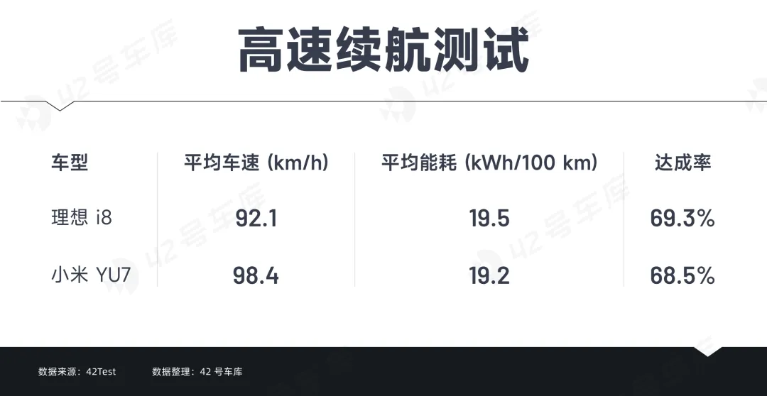

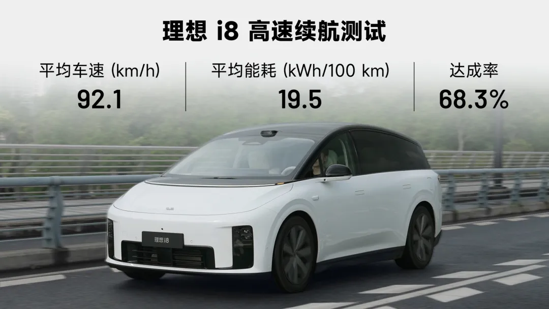

19.5,68.3%,这两个数字是我们之前测试的理想 i8 在均速 92.1 km/h 下跑出的高速能耗和续航达成率。
为了长续航,理想 i8 都做了什么?
乍一看这个成绩好像没什么,但如果我们拿小米 YU7 的成绩来参考一下,你就会发现理想 i8 的表现还是非常不错的。 要知道,理想 i8 可是一辆尺寸将近 5.1 米,还有着「9系」空间和 2.6 吨多车重的大家伙,结果却用更小容量的电池,做到了跟尺寸定位上都小一号车型相同的续航表现 ,这背后所付诸的努力,不言而喻。

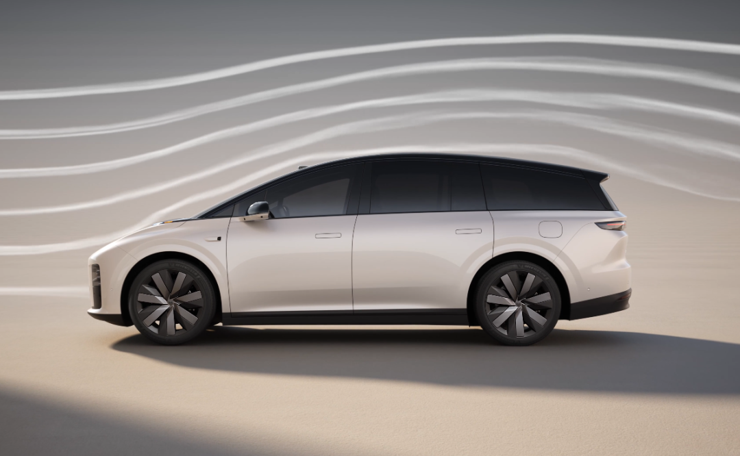

对于纯电车型,降低能耗大家能想到的第一个就是造型,毕竟时速超过 110 km/h,有 80% 的功率是用来克服空气阻力的。风阻系数每降低 0.01,车辆的续航里程通常会增加约 5-8 公里,还是非常可观的。考虑到目前电池的成本,降低风阻的这个投入产出比还是很可观的。
为了长续航,理想 i8 都做了什么?

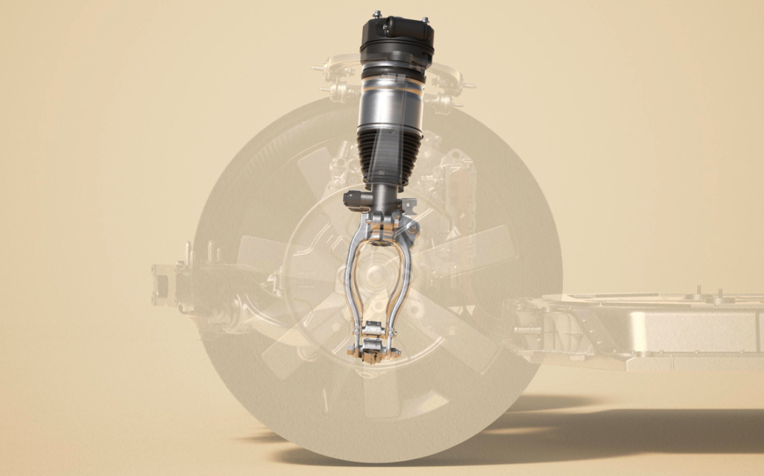

不过像理想 i8 这样在外形上如此纯粹的去追求低风阻,在纯电 SUV 中还是非常少见。 决心下得彻底,也就造就了理想 i8 这个 SUV 中极低的风阻系数,只有 0.218。 但这个低风阻也不仅仅是造型带来的,还有底盘的功劳,理想 i8 的双腔空悬,在时速 100 km/h 往上,会自动降低 25 mm,来进一步降低高速行驶的风阻。

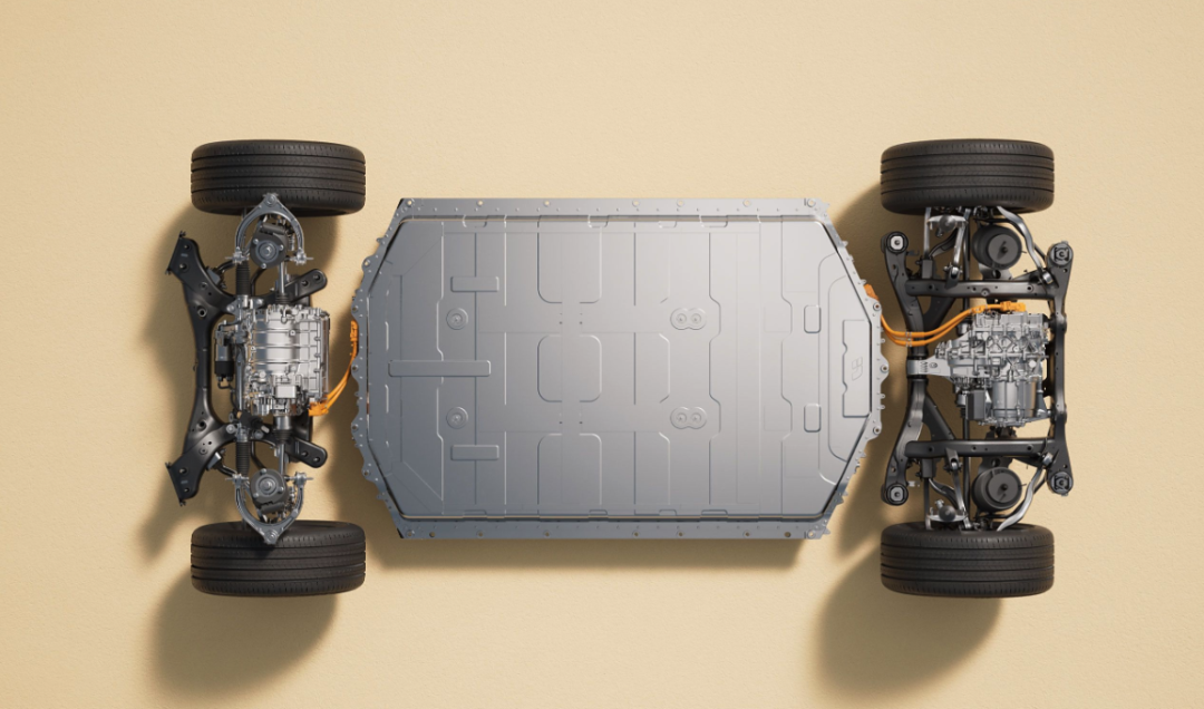

除了风阻,想要真正的做到低能耗,驱动和整车热管理的效率提升也很重要。 在三电技术上,理想 i8 采用了全域 800 V 高压架构和全栈自研的高效电驱。
800 V 的优势,相信大家都很了解了,毕竟所有车企在宣传自己的 800 V 时,都在强调它的一大优势就是低能耗。初中的物理知识告诉我们,同样功率下,电压升高一倍,那电流则降低一倍。而焦耳定律「Q=I²Rt」又告诉我们,电流降低了,线束以及车上的电器设备由于自身电阻导致的热损耗也可以减少。
为了长续航,理想 i8 都做了什么?

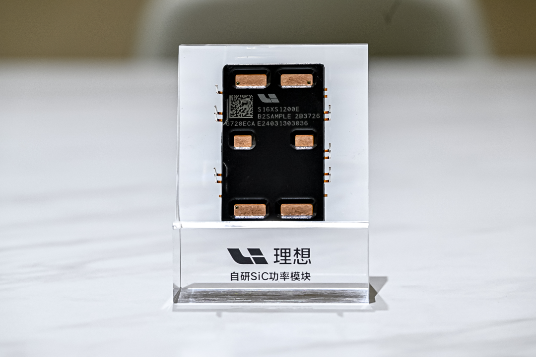

但 800 V 想要真正的发挥全部优势,还需要 SiC 这个黄金搭档。 相比更常见的 IGBT, SiC 的优势在于开关速度更快,能达到 IGBT 的 5-10 倍,这意味着 SiC 能够在更高的频率下工作,例如 50 kHz 以上,而 IGBT 通常限制在 20 kHz 以下,所以 SiC 开关损耗更少。 而理想 i8 搭载的是自研的 SiC 功率芯片,相比于市场常见的 SiC 芯片,采用了行业少见的六边形元胞结构,有着更低的内阻来降低自身的热损耗。

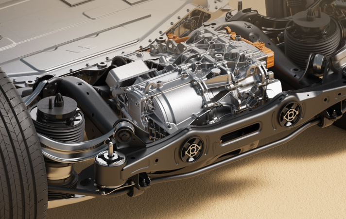

电驱层面,理想采用了成本更高的自研电驱润滑油,降低了油液黏度的同时,依然保证了更好的润滑效果和低温环境下的流动性,优化低温环境下的续航表现。 再加上自研的控制软件,理想 i8 电驱效率做到了同级最高。

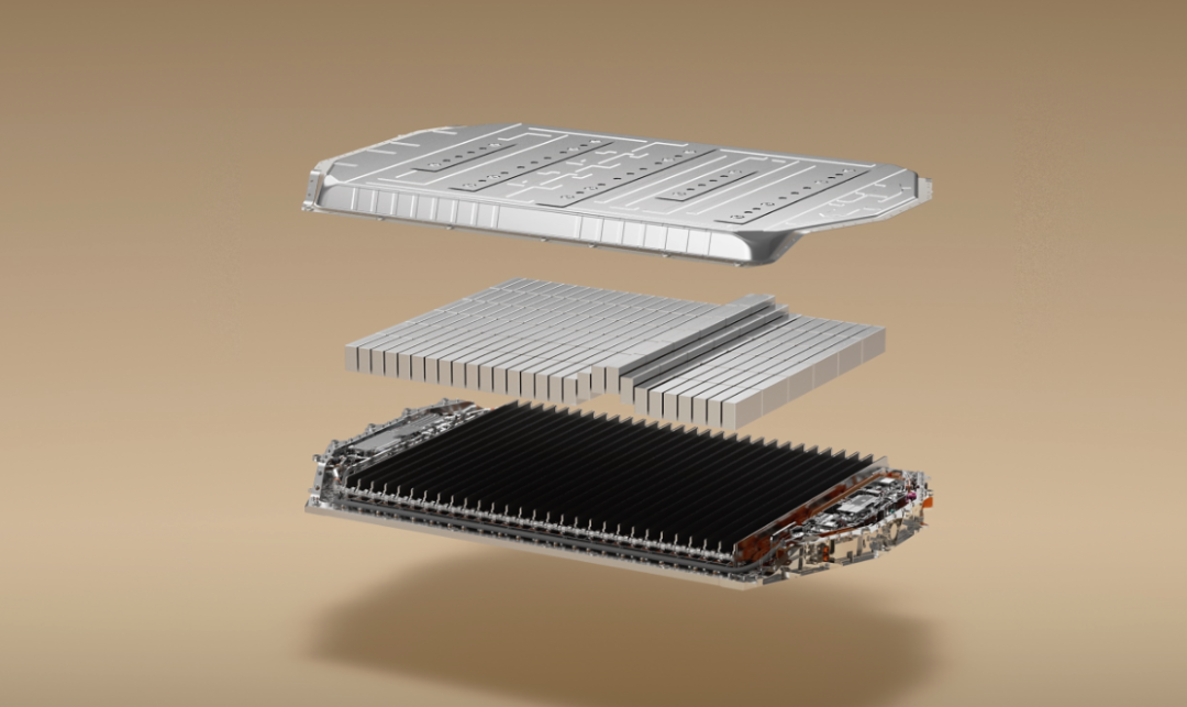

当然,最后能跑多长,决定因素还是电池容量。但这里要说的不是理想 i8 这块电池有多少度,也不是 5C 充电有多快,而是它的「省电」能力。通过采用超导电高活性正极、低粘高导电解液等技术,将 i8 电芯的阻抗降低了 30-40%,功率能力相应提升 30-40% 以上。如果放到整车续航测试工况来看,这意味着放电过程内阻能量损失减少 1%, 整体续航可以增加 2%。
可以看到,理想对于 i8 的目标非常清晰,就是要做到同级最长的续航。 那为了这个目标,再去一点点地抠,不放过任何能够降低能耗的细节,从而让理想 i8 的用户们告别续航焦虑。

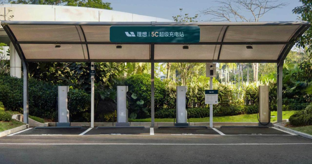

其实对于理想 i8 而言,解决续航焦虑的,靠的不光是超长的续航里程,还有它非常出色的 5C 充电能力,以及理想 3,100 多座且还在持续增加的超充站,这些组合在一起才使得理想 i8 能够真正的做到解决续航焦虑。
为了长续航,理想 i8 都做了什么?

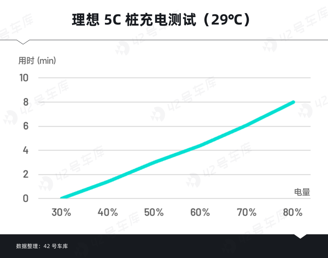

用过理想 5C 充电的车主应该都深有体会,理想应该是目前所有新能源品牌中,充电体验做得最好的。尤其是跟其它品牌对比之后,这种感受会更加明显。理想无论从路径规划、到降锁,还是最后的插枪,基本可以做到近乎无感。 当然,它体验最棒的还是充电速度,理想 i8 我们之前在理想 5C 测试过,30%-80% 只要 8 分钟,非常快。
为了长续航,理想 i8 都做了什么?
但快只是理想这 3100 多座超充站的优势之一,另一个很大的优势其实是给用户们对于补能的确定性。你开车出门,无论是不是长途,只要沿途或者目的地有理想超充站,就不会去担忧充不充得上电的问题。
