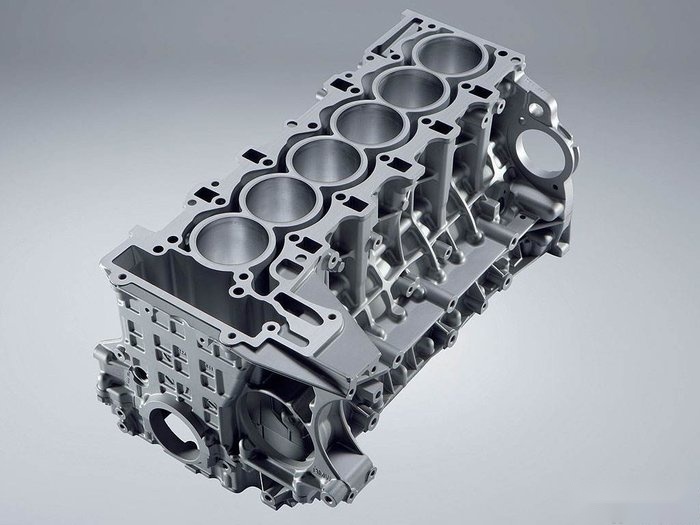

车辆在停放一段时间后,机油会受重力影响流回油底壳,发动机缸壁会处于无油状态,缺乏润滑。此时突然开始工作,必然会造成发动机磨损,影响使用寿命。

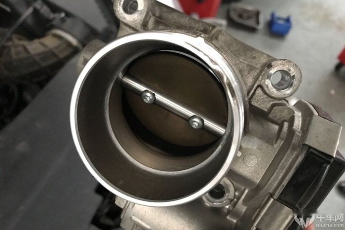

一些较老的车型,冷启动后转速不会自动升高,这时需要人为热车一两分钟。这里也有一个误区,很多人认为热车时间越长,发动机内越润滑,效果越好。其实不然,发动机长时间处于怠速状态下,燃油燃烧不充分,会造成节气门产生多余积碳,长此以往会影响车辆动力,增加油耗。
