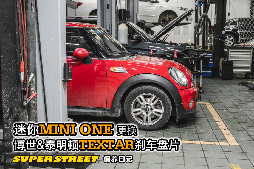

MINI ONE更换博世刹车盘片泰明顿刹车盘

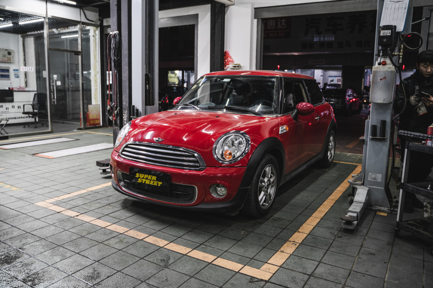

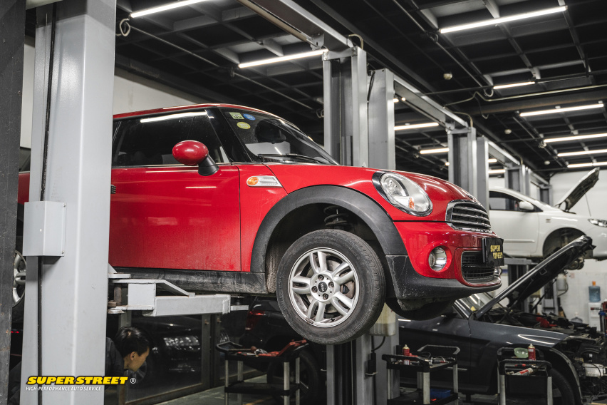

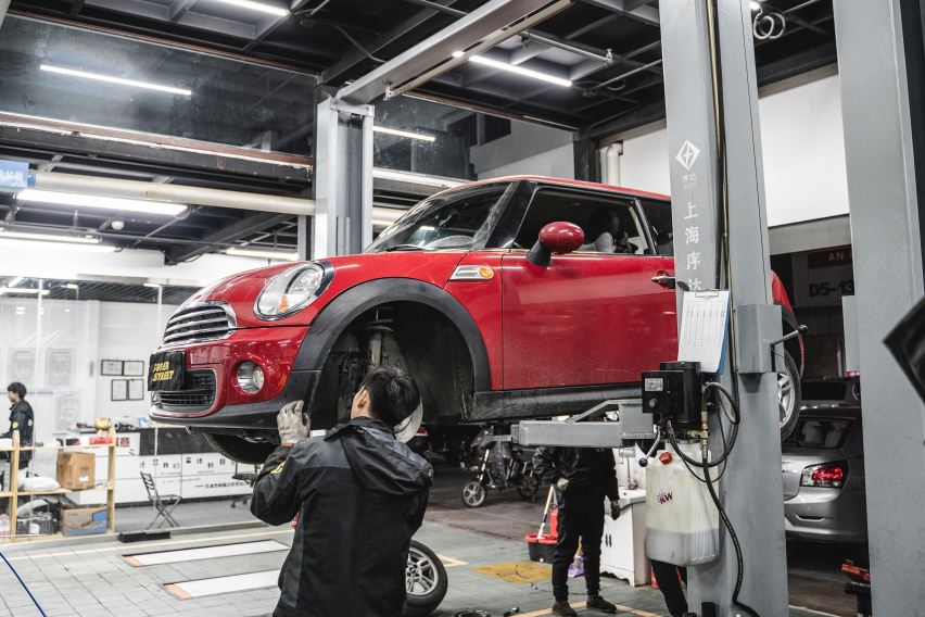

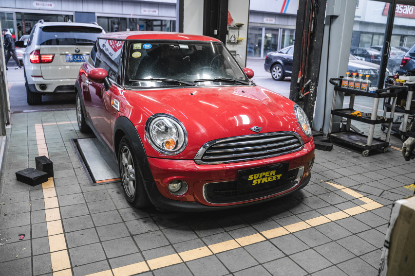

品牌:MINI; 车型:ONE;引擎:1.6L;年份:2012; 项目:保养

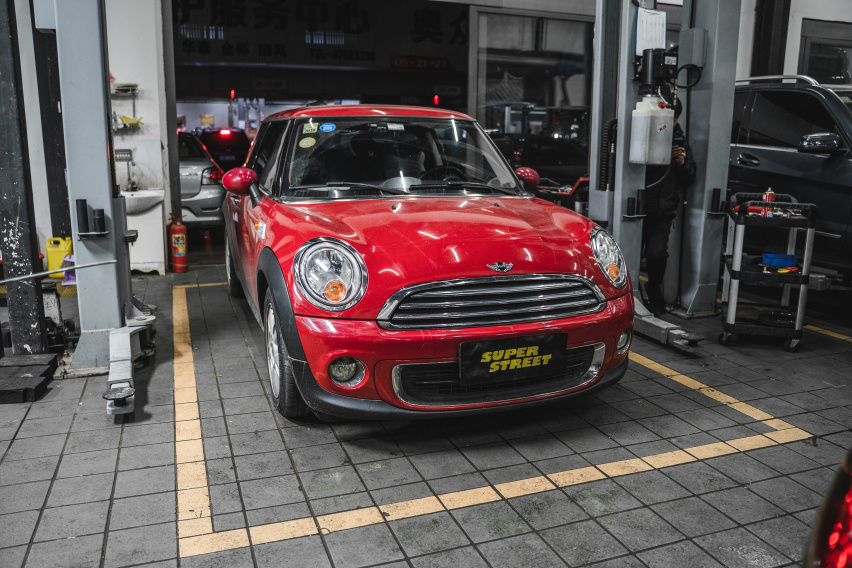

车主:我的车需要保养了,明天有空上门来取车。
JINGO:好嘞,我明天去取车,到我们店里保养。
说明:在保养的过程中,发现刹车盘片都磨损到了该更换了,于是在做保养的同是对全车的刹车盘片进行更换。选择常规品牌博世和泰明顿。

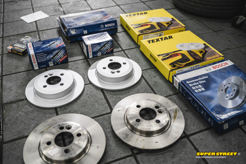

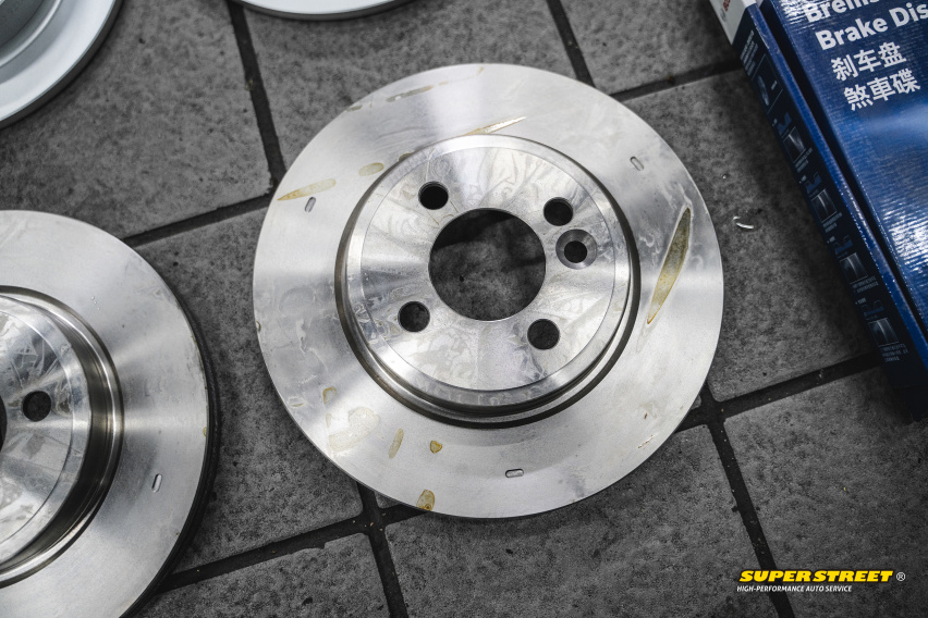

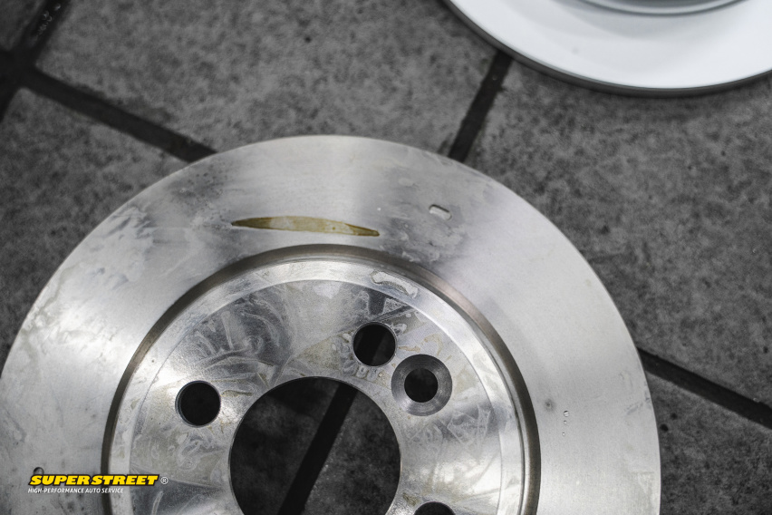

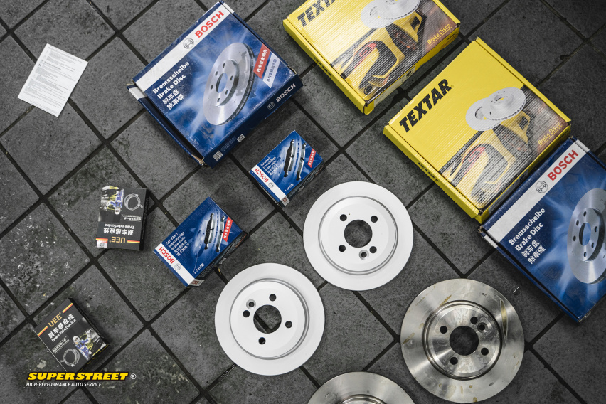

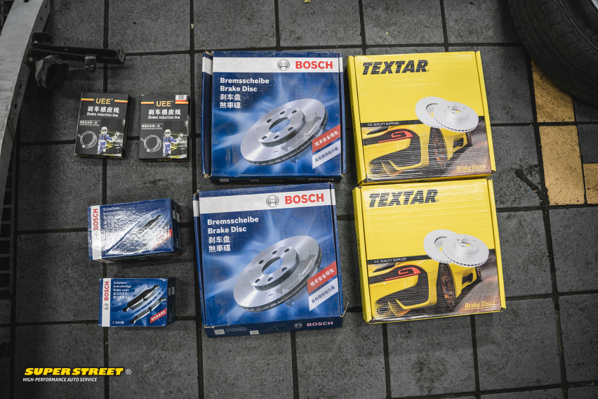

配件:博世刹车盘;表面内置磨损指示凹槽,更直观的判断何时更换刹车盘。博世刹车片;采用NAO和低金属配方,低噪音、稳定性高。TEXTAR刹车盘,传到性能好,有助于防止热龟裂和热变形,耐磨性能好,有利于降低刹车噪音。
TEXTAR泰明顿刹车盘,采用精密加工,在O.E.公差范围内转动。采用高科技冶金技术特种铸造工艺加工,优化热耗散通道桥梁、柱子或叶片。

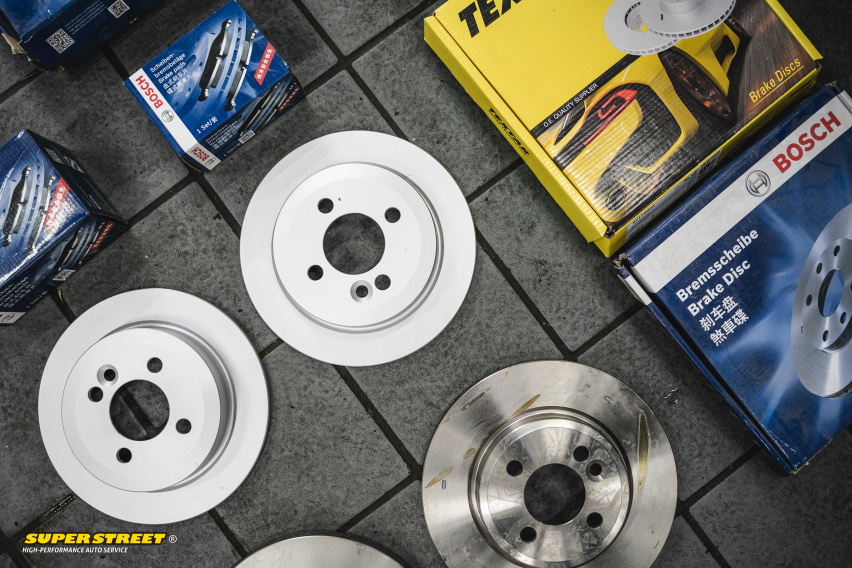

博世刹车盘的磨损指示器有三个孔位,分别对应半磨损、准磨损、完全磨损,如果三个孔位都已经磨平,就需要立即更换刹车盘。

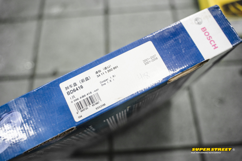

博世前刹车盘产品便签,产品编号:BD6416。

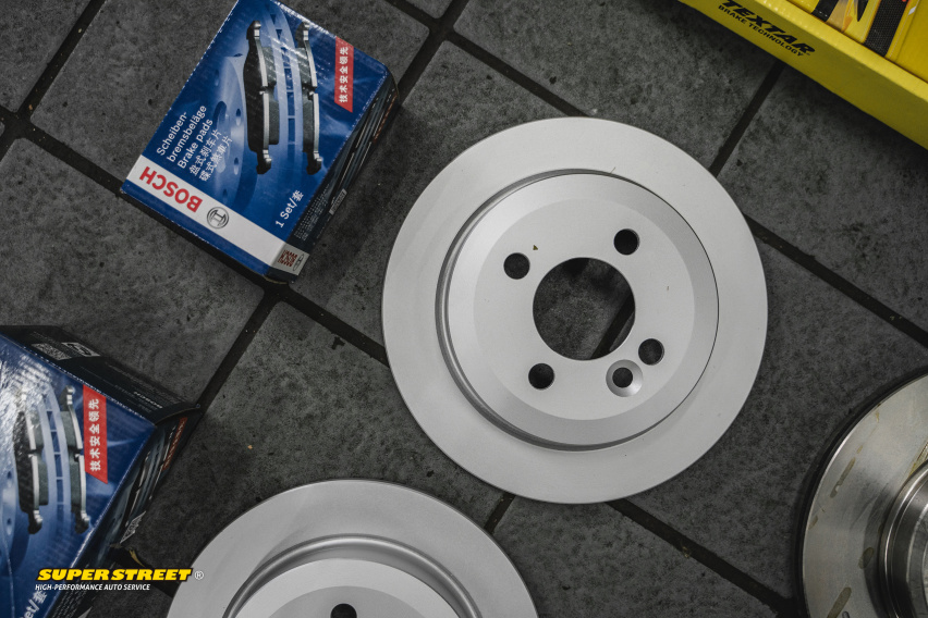

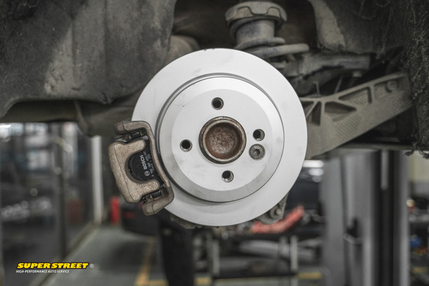

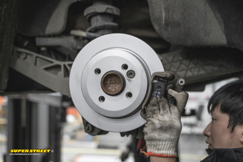

后盘使用TEXTAR泰明顿,它的特点是安全可靠、制动距离短、更低的部件损耗、舒适的驾乘感。

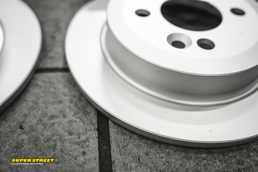

TEXTAR泰明顿刹车盘,为防止氧化,保持刹车盘的制动性能和外观,采用特殊的涂层工艺。使用盐水比较试验,常规无涂层的刹车盘会产生大量的锈迹。

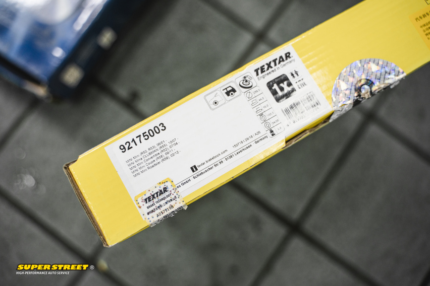

TEXTAR后盘92175003

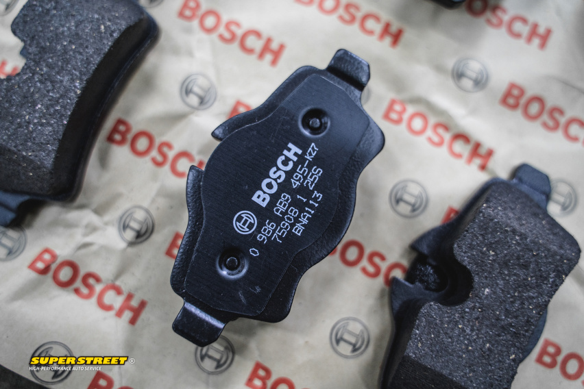

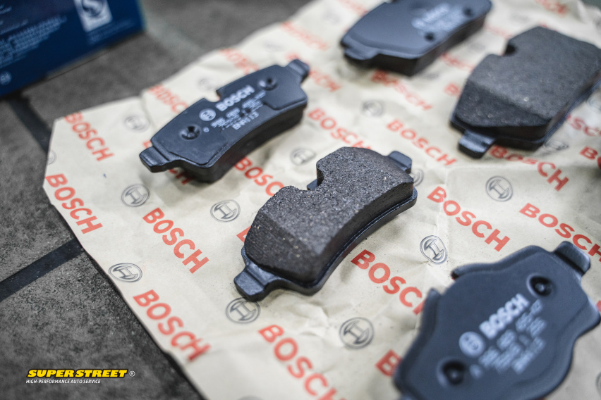

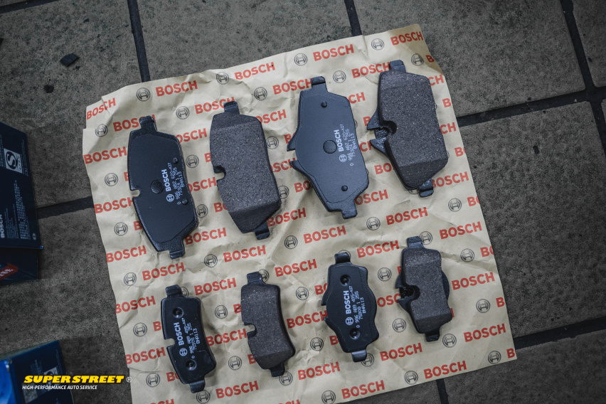

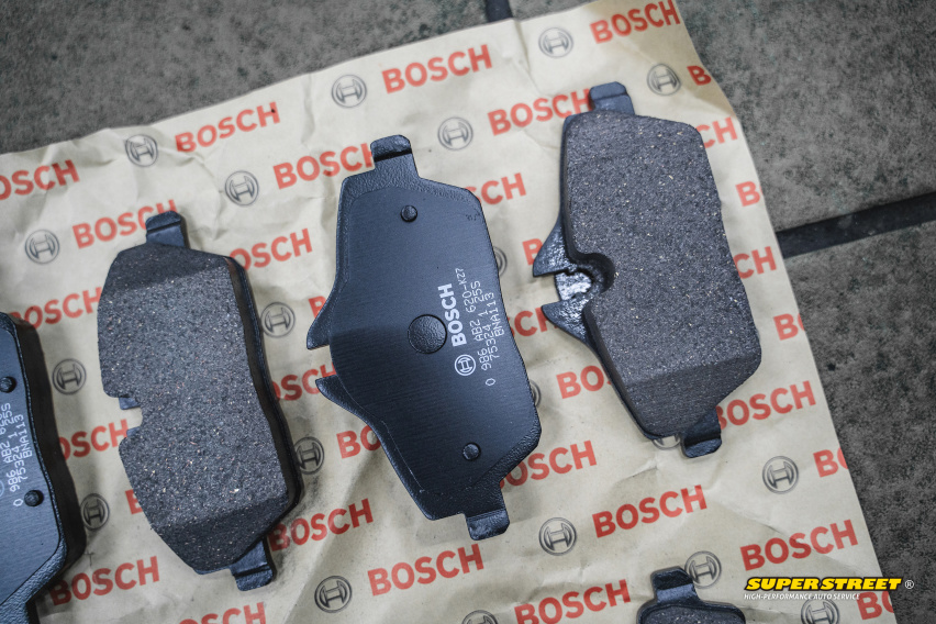

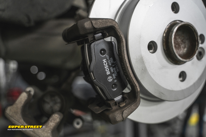

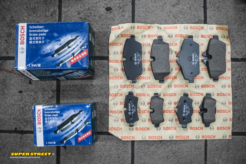

前后片都选择了博世品牌,日常驾驶足够了,特有的粘胶层,确保背板和摩擦材料之间的关键连接,使成品更坚韧。附有消音片,可以抑制抖动和噪音,提供更佳的踏板舒适性。

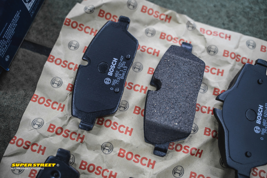

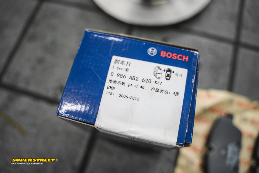

博世前刹车片编号:0 986 AB2 620;摩擦系数0.4。

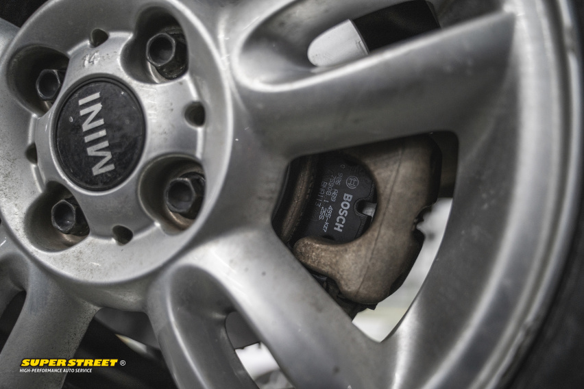

博世刹车片使用环保材质,低尘少粉,倒角设计,减少异响,高温下制动灵敏,散热快,制动不疲软。
博世刹车片采用低金属配方,制动安全平稳。使用寿命长、性能稳定,减少更换频率。

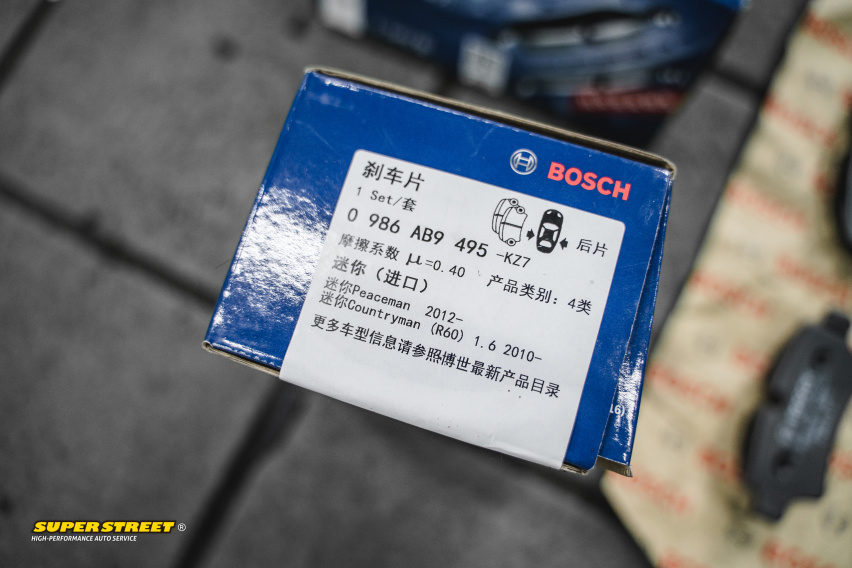

博世前刹车片编号:0 986 AB9 495;摩擦系数0.4。

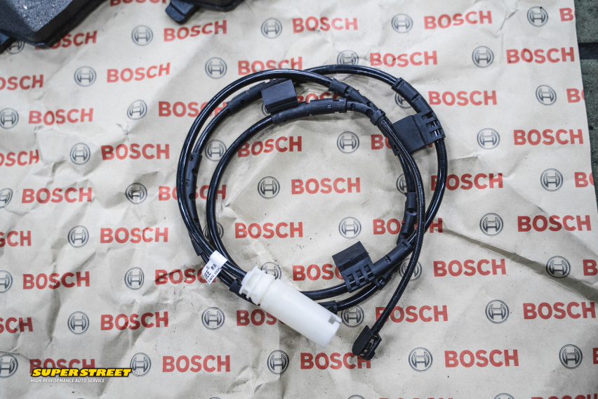

在更换刹车盘片的同时需要更换刹车线,这次使用的是UEE品牌的刹车线。

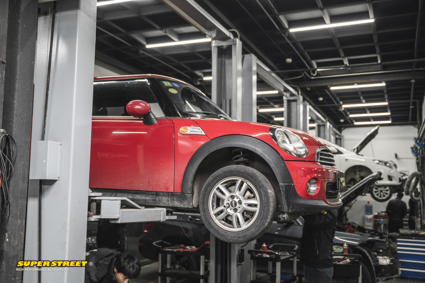

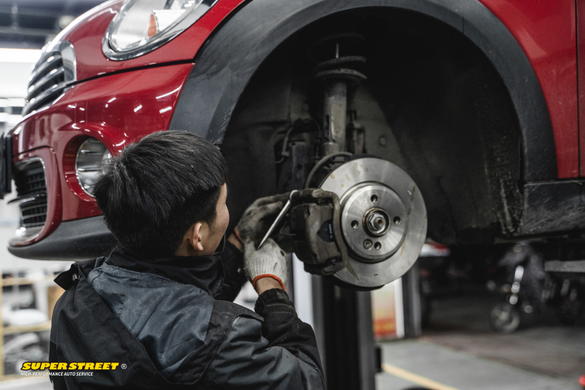

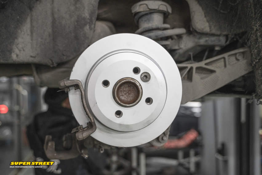

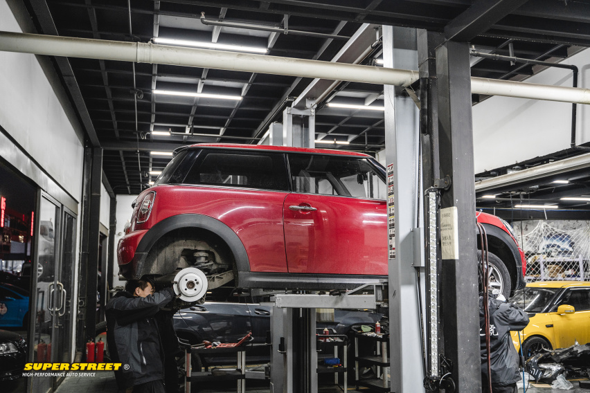

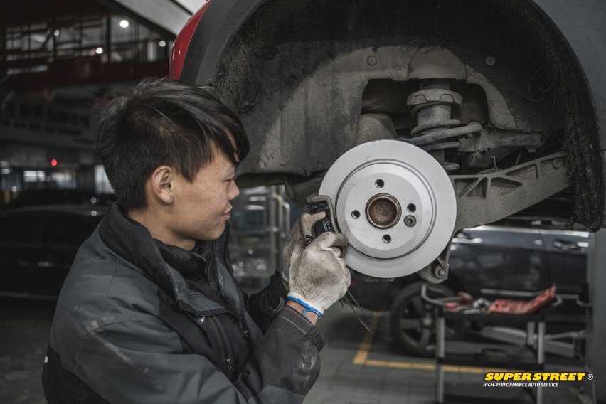

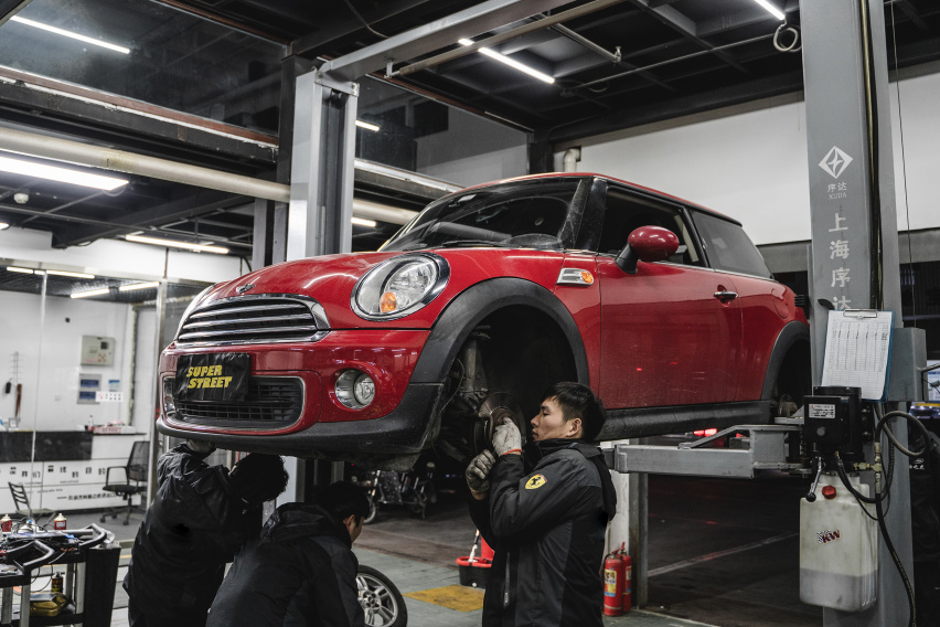

技师正在更换后刹车盘片

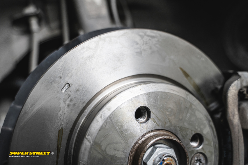

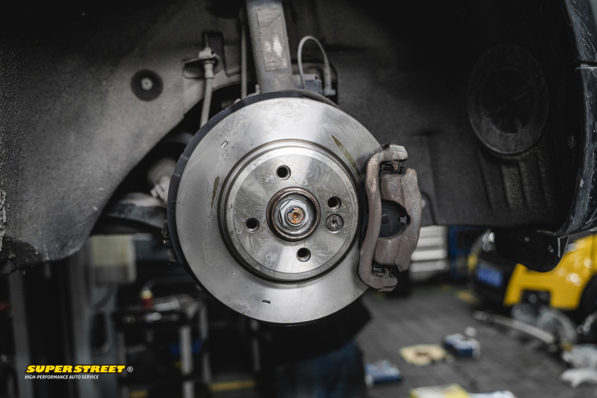

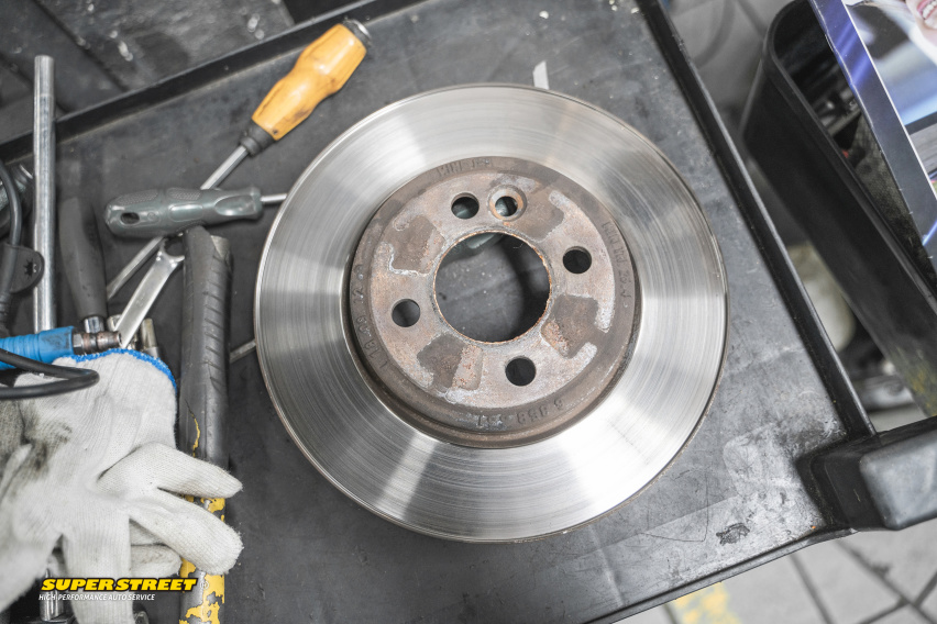

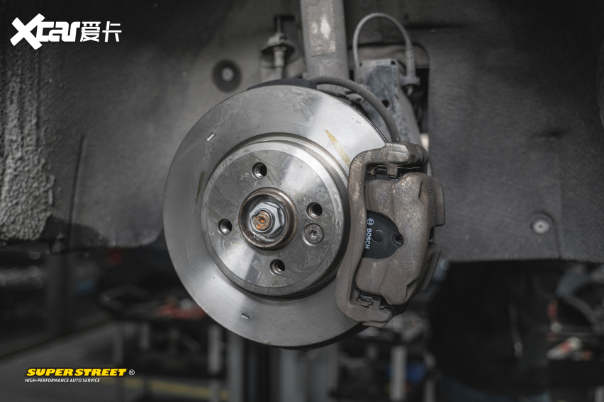

刹车盘使用很长时间没有更换,拆卸的时候费了很长时间。

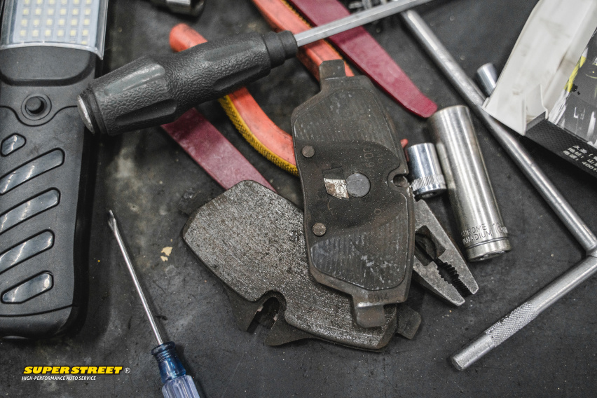

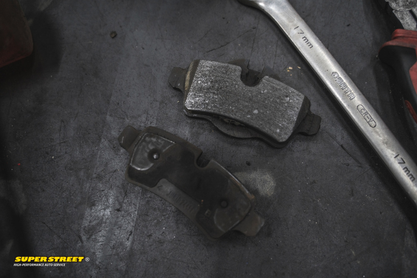

这是更换下来的旧刹车片,已经磨损的非常薄了。

这是更换下来的旧刹车盘,边缘的沟槽清晰可见,刹车盘磨损到2-3毫米就需要更换。

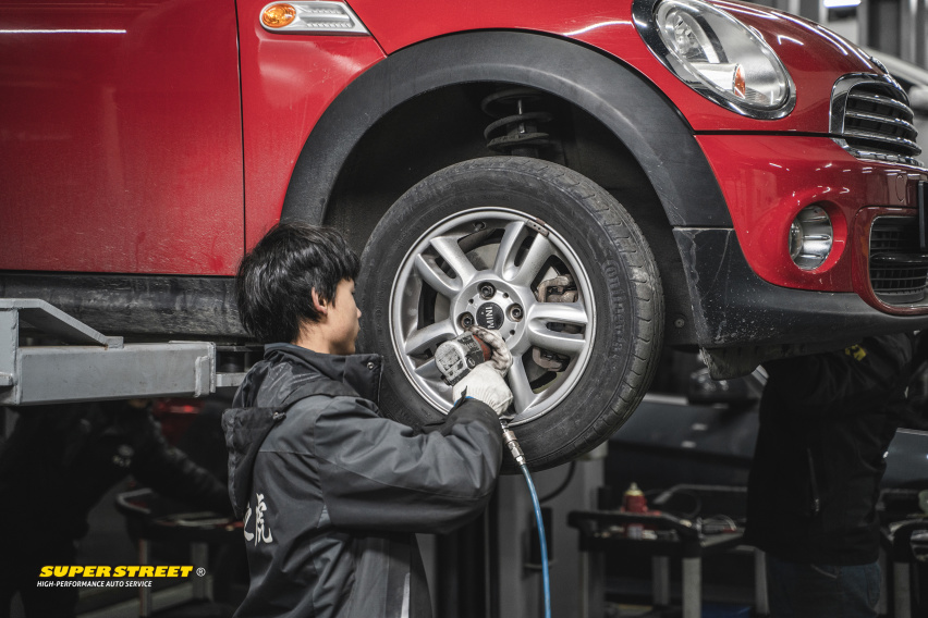

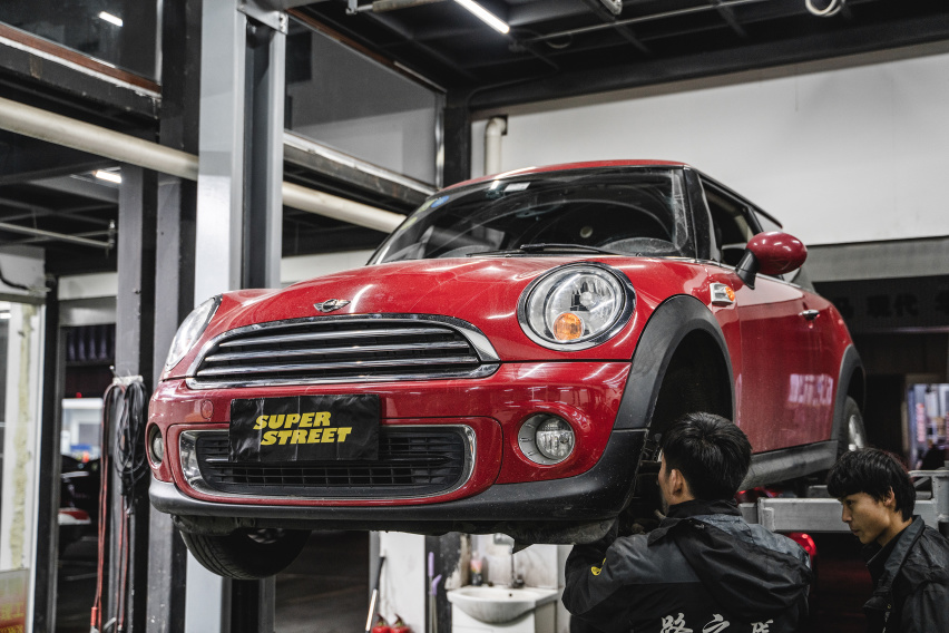

刹车盘片安装完成,技师正在紧固轮胎轮毂。
