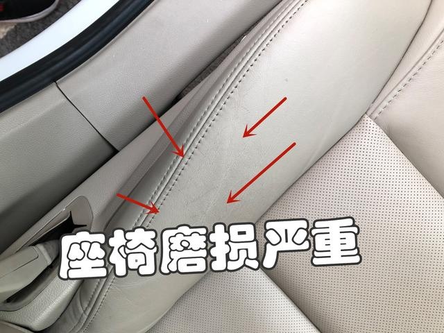

这台车表显6万多公里,一切都很正常,一年2万公里不到的里程,算是大部分家用车的正常水平!但是这台车公里数远不止6万公里,看完这台车的座椅你们就知道了
座椅磨损严重
这种程度的磨损,初步估算15万公里以上!我联系卖家确认了这台车的手续,发现这台车是某租车公司下来的,难怪公里数这么大!

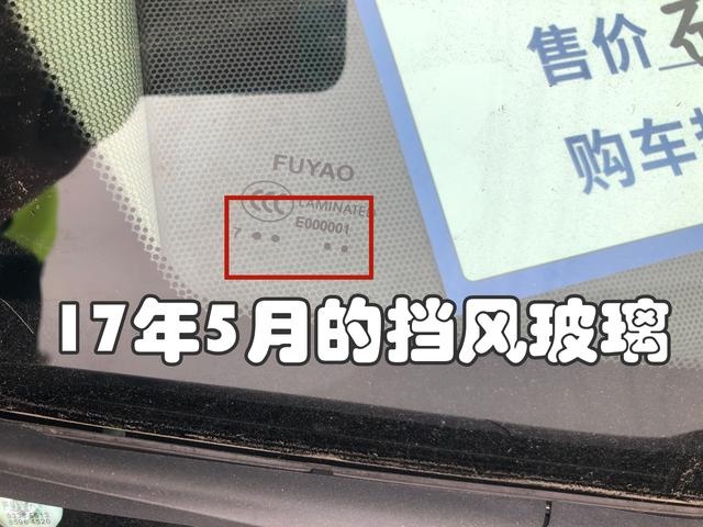

发现前挡风玻璃更换
挡风玻璃更换
7代表出厂年份,可能是17年也可能是07年,不过不管是哪一个,都不对……后面的两种圆点代表第二个季度的第二月,也就是17年5月生产的玻璃,16年出厂的车,是绝不可能用17年的玻璃的!

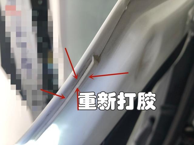

至于为什么引擎盖换过,大家可以看下边缘打胶的位置
引擎盖重新打胶
这是更换后重新打的胶,边角处有非常明显的翘边,同时里面还飞洒了一些漆雾颗粒!

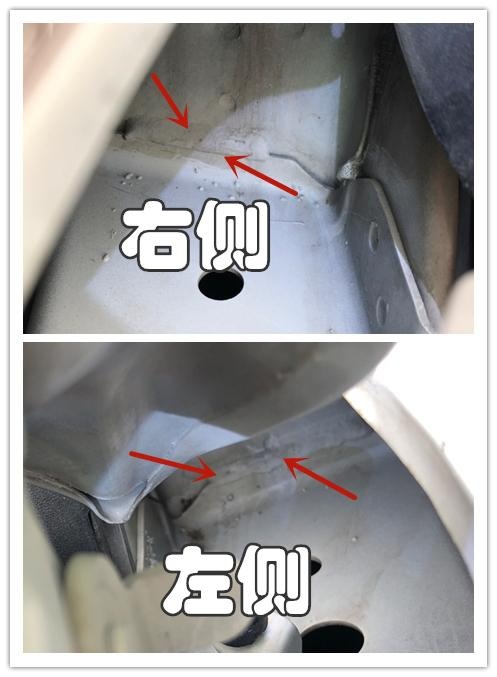

既然引擎盖换过,那这台车是事故车的概率便陡然上升了!
左侧打胶歪来扭去的,但是右侧非常平整规则,这台同一台车上出现显然是不正常的
加强梁打胶异常
当然单纯这一点并不能说明问题,因为确实也不排除原厂工艺出现了纰漏

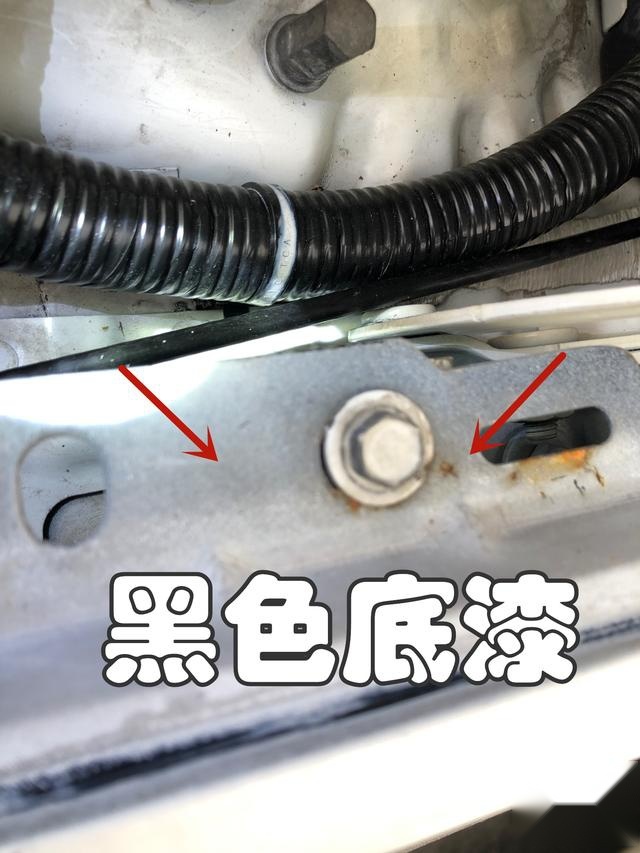

左侧加强梁外侧叶子板同样是换过的
叶子板更换
螺丝拆装很明显,并没有做什么太多处理,里面的漆大家可以看下,黑色的底色,这是更换的副厂件才会出现的情况

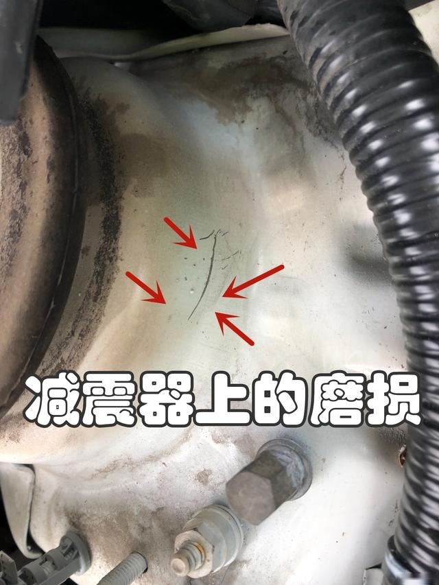

减震器座补漆、磨痕
在加强梁内侧的减震器座同样有很多异样,表面重新喷漆,还留下这些磨痕,说明这个减震器座"下地"过!

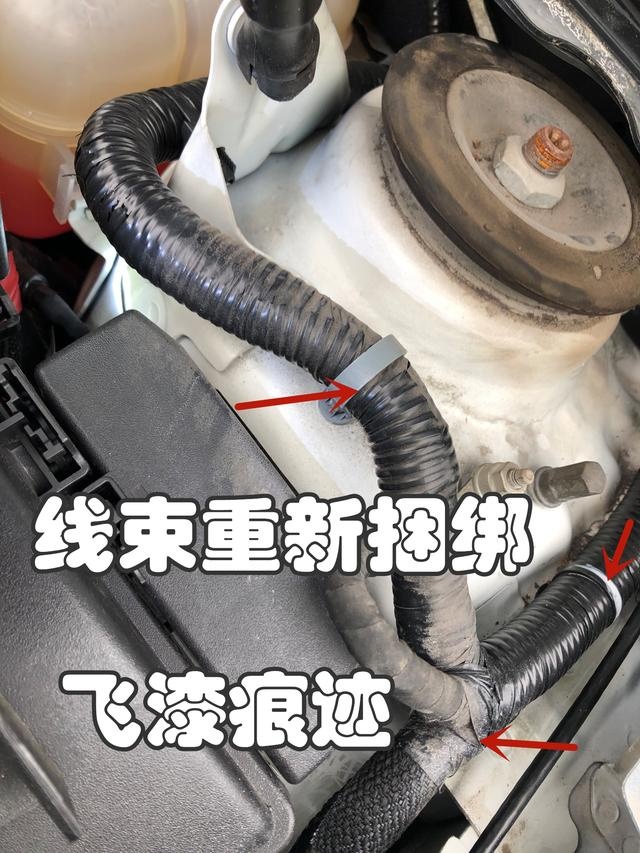

除了这些,左侧有大量线束重新捆绑,线束上有很多飞漆的痕迹
线束重新捆绑

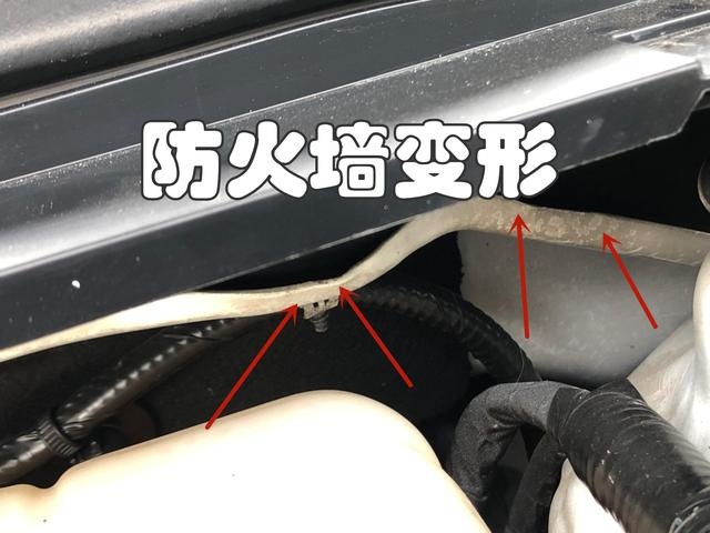

还没有结束,大家可以再看下左侧的防火墙铁板
防火墙变形
因为撞击褶皱,修复难度很大,修好后总是会留下这些波浪形的起伏纹路!

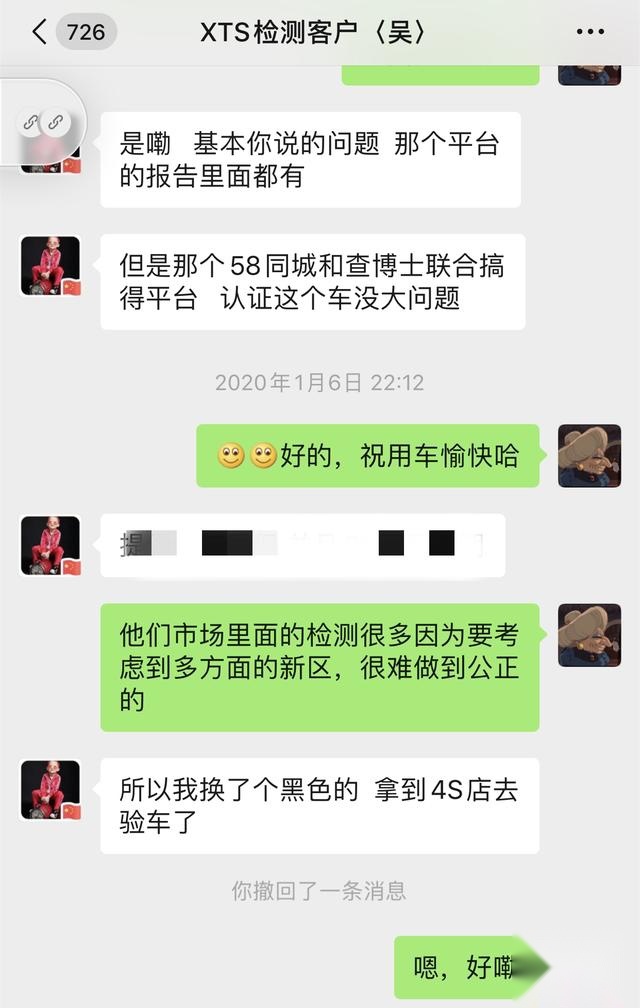

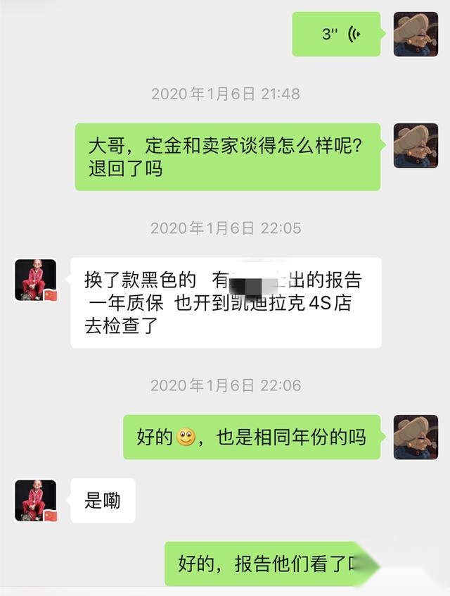

当我后面再和他联系时,他说当时他又找了另外的检测人员检测,结果和我的检测结果一致,卖家不得已,当然定金还是不退,答应换一台车,他买了一台黑色的同款车型!这样的结果,也算是皆大欢喜吧……

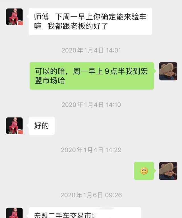

聊天记录
聊天记录
