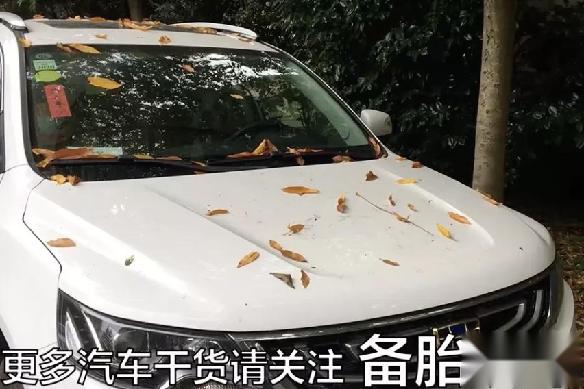

什么叫合适?能停室内停室内;没有办法,停室外;室外能停,不要停在有树、有鸟粪下面,对吧?相对安全,保护车漆。
因为这个车漆表面的清漆层主要成分是环氧类树脂,阳光紫外线的作用下,是会加速氧化的,导致车漆老化、变黄。

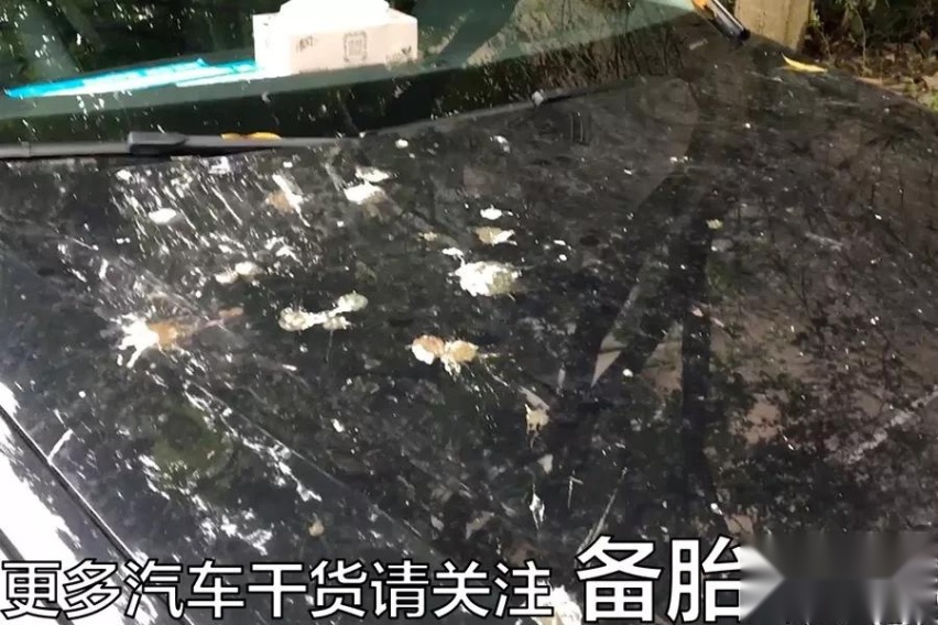

酸雨、鸟屎、树胶,这些都腐蚀性很强的,特别是鸟屎,酸性很强,PH值可以达到3.89。
短时间不处理,车漆就有可能有变色的斑点,甚至是膨胀和皲裂了。

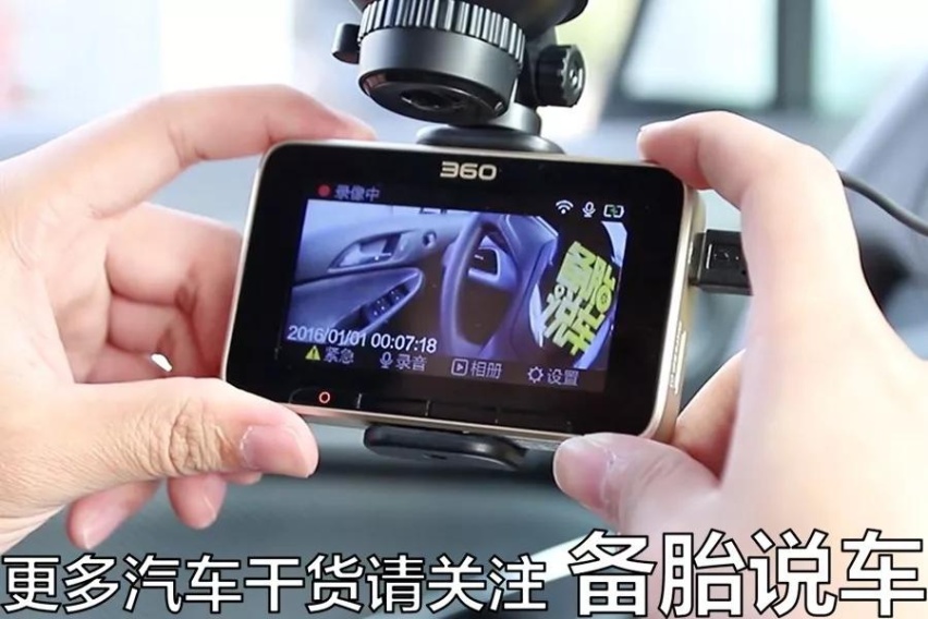

比如说,插在点烟器上的车充,或者是接USB上面的行车记录仪,全部都要拔掉。
车子长时间不开,应该做哪些事情

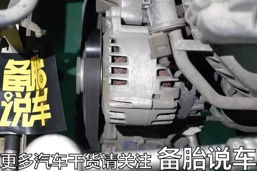

否则它们会不停地从电瓶取电,等到你要再用的那一天,电瓶亏电,木有电了。
  • 电瓶彻底没电会重置行车电脑数据
那么,电瓶亏电,不光是车子启动不了这么简单,有时候还会导致行车电脑数据丢失或者是重置的。
还有车窗升降失效、防盗系统锁死、发动机无法启动,好多事情,对吧?
比如说宝马,电瓶没电了、音响系统锁掉了,激活都要去4S店的,费钱费力。
  • 建议每过一段时间给电瓶及时充电
有条件的话,每过1个月把车子启动一下,原地怠速个10到20分钟,算是给电瓶充充电,保证电瓶不亏电,这样是最好了。

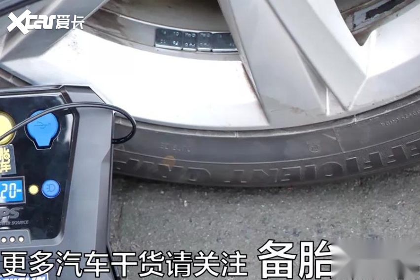

适当提高胎压

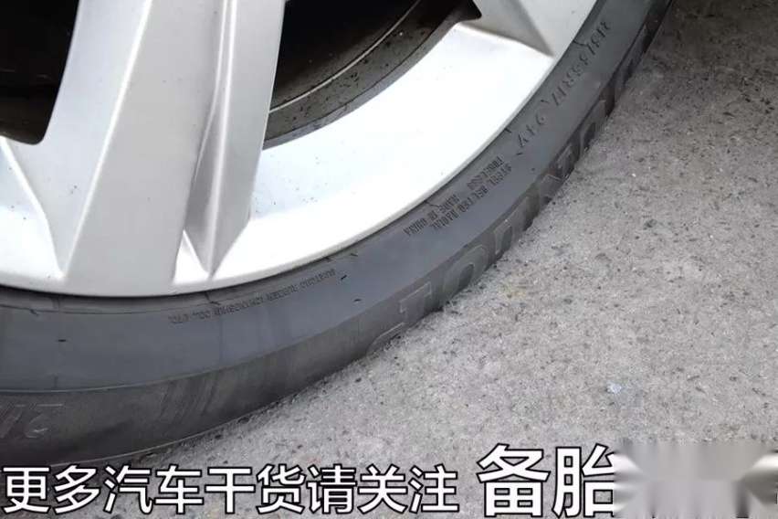

接下来就是,把轮胎的胎压适当提高。
因为车长时间停着不动,重量都集中在轮胎和地面接触的部位,就压的不是圆的,对吧?它会导致轮胎受力不均匀。
车子长时间不开,应该做哪些事情
再加上橡胶自身是会老化的,轮胎产生不可逆的变形,提高胎压,可以减少接触面积。
而且还能尽可能地保持轮胎的原有形状,有气撑在那边。
一般胎压达到3.0Bar,土话就是3公斤,就差不多了,4S店的新车也差不多就这水平了。

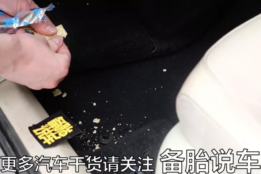

同样记得清理一下车子内部和外部的杂物,平时吃剩下的食物残渣、饮料什么都要清理干净,零食什么的也拿出来。

前挡的叶子啊什么,都要拿掉,不然容易发霉、产生异味。
就会带来:老鼠你过来,虫子你来看看,蚂蚁这里有好吃的,后面都是麻烦事情了。

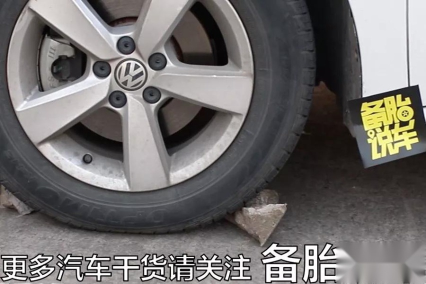

不要拉手刹
车子长时间停车,最好不要拉着手刹,因为手刹一直拉着,拉线会产生不可逆的形变。
就像牛皮筋,你一直拉拉拉,绷在那边,以后牛皮筋松掉了,手刹虚位会变大。
而且一直拉着手刹,有可能会让自动蹄片锈死在制动盘上面,最后轮子都动不了了。
怕溜车,砖头把轮胎顶住最好了。

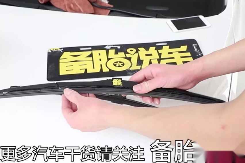

同样长时间不开车,记得把雨刮取下来,或者用东西包起来。
也是为了避免橡胶老化,黏在玻璃上面。
因为橡胶件长时间不用,反而特别容易出问题,你每天都用的话,倒问题不大了。

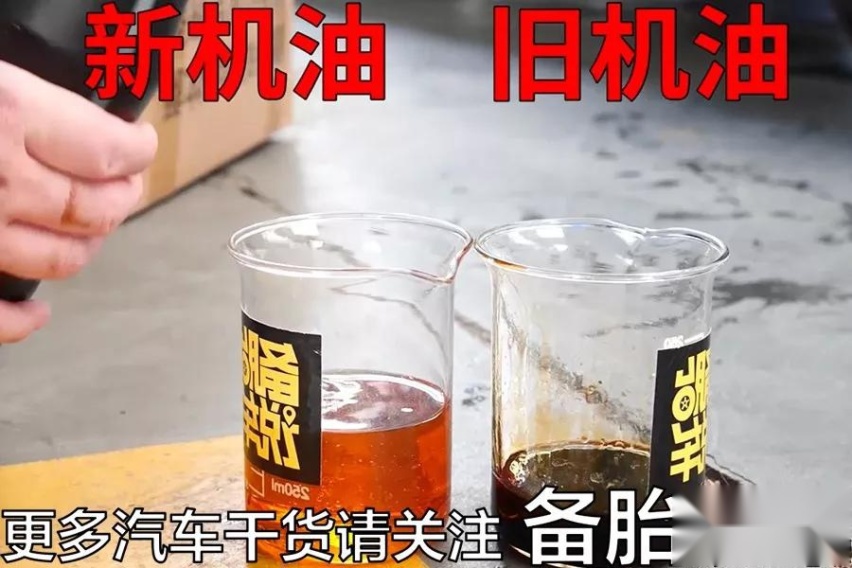

长时间停车建议提前换油液
那么,车内油液也是要注意的,特别是机油。
普通的合成机油放个1年失效,要停半年以上的,最好是提前换个机油,否则有点伤发动机的。
车子长时间不开,应该做哪些事情
如果就1、2个月那无所谓了。

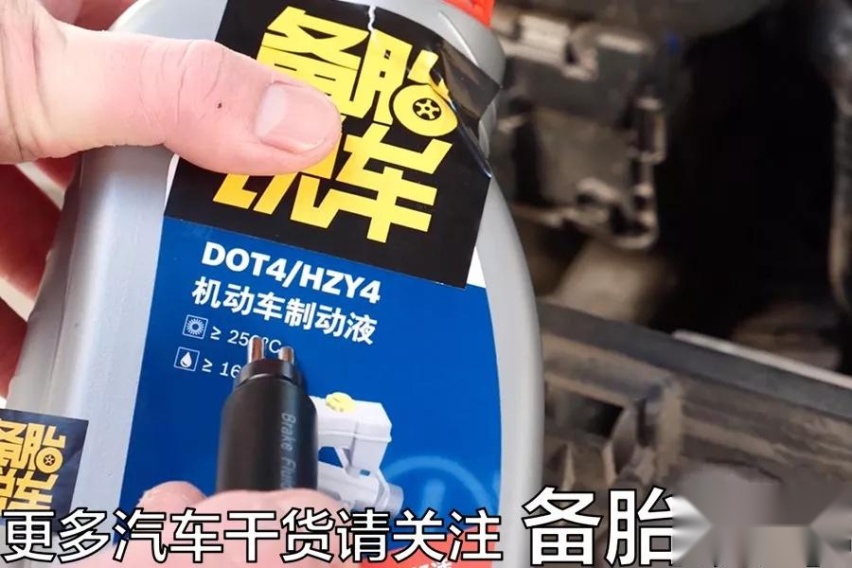

还有防冻液、刹车油,这些保质期都是2到3年左右。
具体车型,有可能有差异,但是你最好对着保养手册去看一遍,需要换的都提前换换掉。
