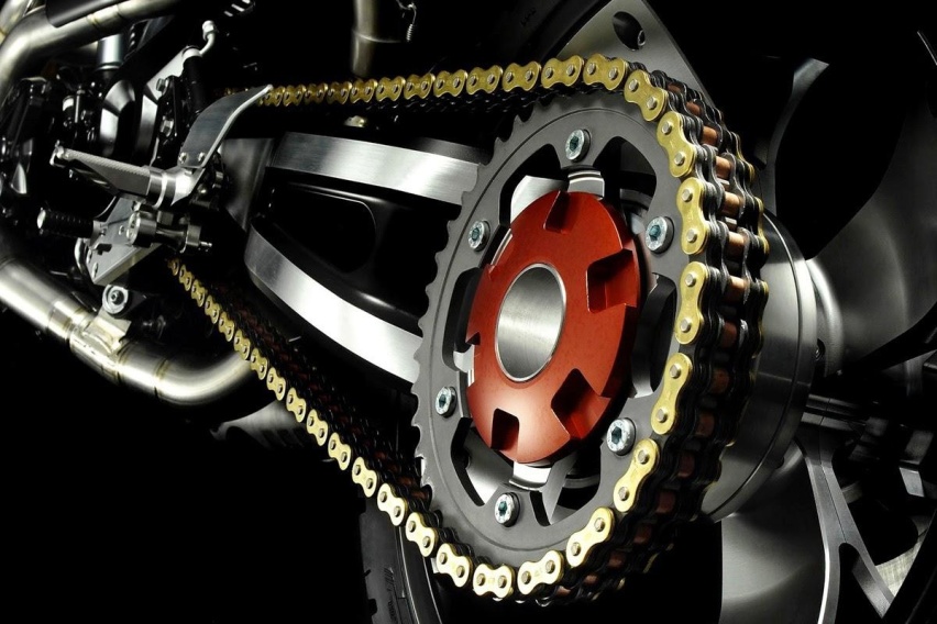

齿盘
在改装传动系统的齿盘时,有两个方向可以走,一是调整大齿盘及小齿盘的齿数,也就是变更减速比。若车主喜欢更绵密的档位,进行更强劲的加速,而得到更好的加速表现,则可以放大减速比。实务上,便是将小齿盘的齿数减少,而大齿盘的齿数增加。但这也会带来极速的降低,车主可以自行斟酌。第二方面则是更换重量更轻,强度更强的齿盘零件,例如更换铝合金的齿盘改装部品,便可以同时达到两项目的。

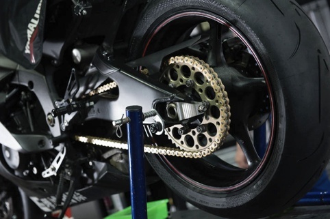

链条
改装链条的目的与改装齿盘的第二目的一样,在于更换重量较轻,强度更好的元件。不论是齿盘的改装或是链条的改装,车主仍然必须经常检查磨损及调整链条间隙才能延长使用寿命,增加安全性。
链条改装除了可以增加性能之外,对于视觉效果也可以有加分效果。

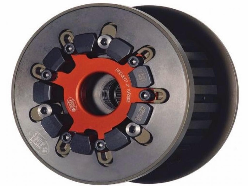

滑动式离合器
滑动式离合器是近年来热门的改装话题,早先用于MotoGP厂车之上,后来许多厂商推出套装的改装品,近年来已经常在原厂仿赛车上看到。滑动式离合器可以想作是一个单向离合器,也就是说,动力只能往一个方向带,不能反向带回来。例如一个单向离合器可以顺时钟传递动力,但当逆时钟旋转时,是无法传递动力,只能空转而已。除了离合器之外,启动马达的机构便需要类似的设计。当启动马达通电时,可以使引擎转动,但当引擎开始运转时,却不会带着马达转动。
图中为STM为BMW S1000RR 所设计的滑动式离合器。

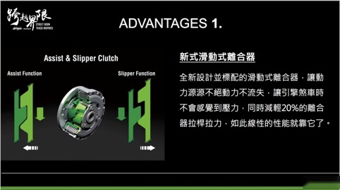

滑动式离合器的设计目的在于减少引擎刹车的影响。在一般的离合器上,引擎可以传递动力,同时在松开油门时,也会传递引擎刹车至后轮。在一般道路骑乘的状况下,引擎刹车可以在下坡时降低刹车系统的负担,但对于赛道骑乘而言,引擎刹车便不这么友善。在激烈的操驾中,退档所产生的引擎刹车经常会使后轮锁死,因而造成失控。使用滑动式离合器便可以降低引擎刹车所带来的反向扭力,使操作更为轻松。
辅助滑动式离合器的作动示意图。
