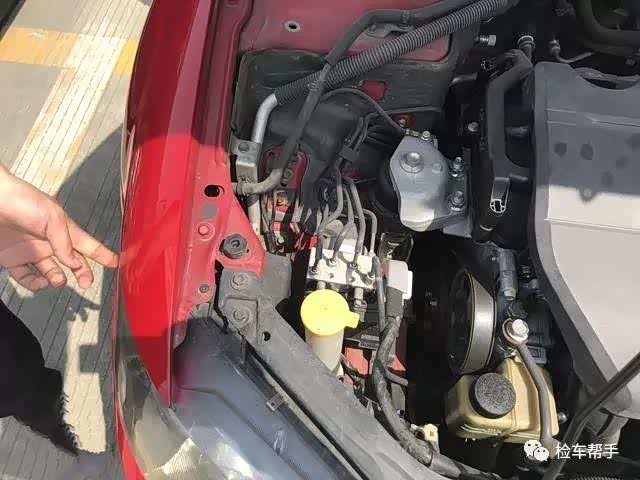

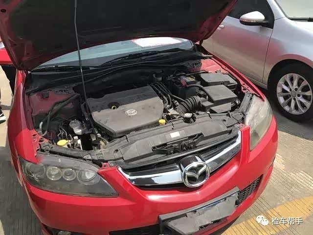

发动机舱清洗很干净,看上去跟新的一样,但气门室盖位置的渗油痕迹还是能看出来的,机脚垫的螺丝有拆卸,机脚垫有过更换(马自达6的机脚垫容易老化这是通病)。节气门总成也是有过更换的,成色格外的新,很显然与其它部件成色不符。发动机启动后有很明显的杂音,这显然不是6万公里发动机该有的状态,发动机工况较差。综合内饰的磨损和发动机的工况来看,实际公里数应该15万起!

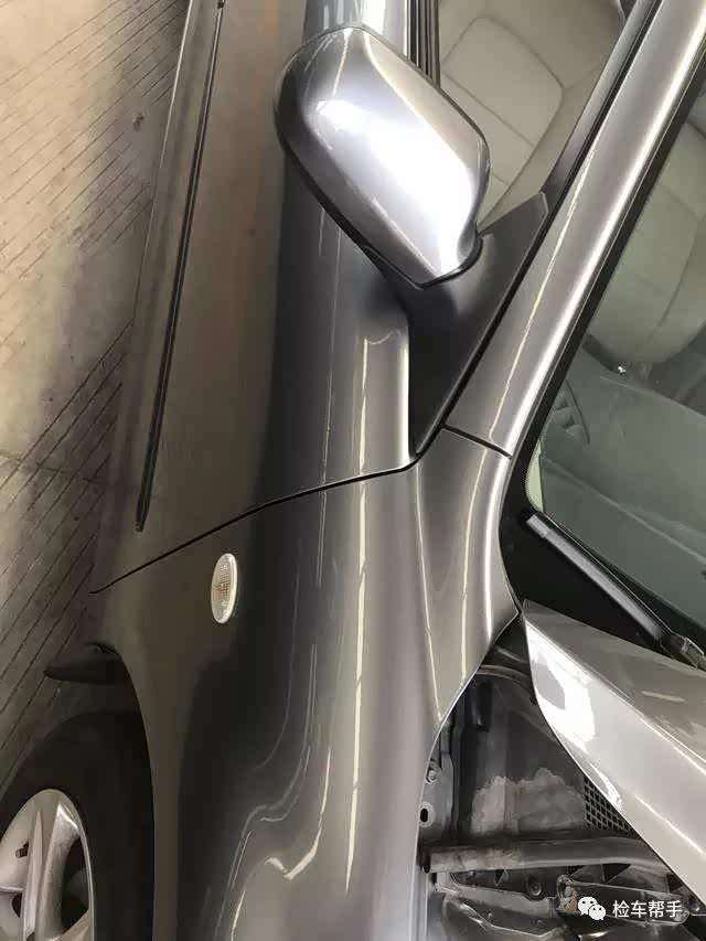

还有一辆是银灰色的马6,10年上牌的自动,车子看起来成色很棒,漆面光泽度都不错。内饰方面也很给力,几乎没有什么磨损的痕迹,内饰成色很好。

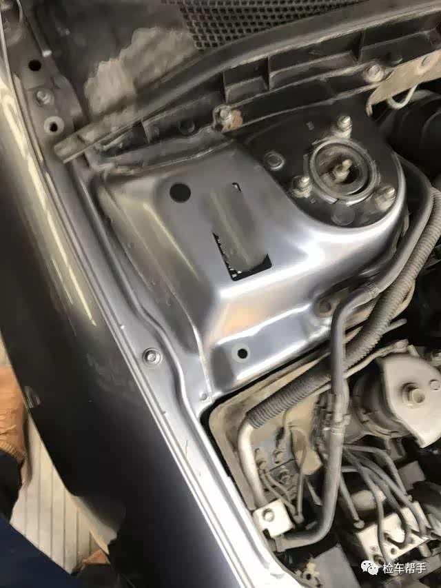

打开发动机舱进行检查,前脸部分没有任何问题,甚至一颗螺丝都没动过,启动发动机的后,发动机运转非常平顺。看到这时,我们对这台马6抱有很大希望。

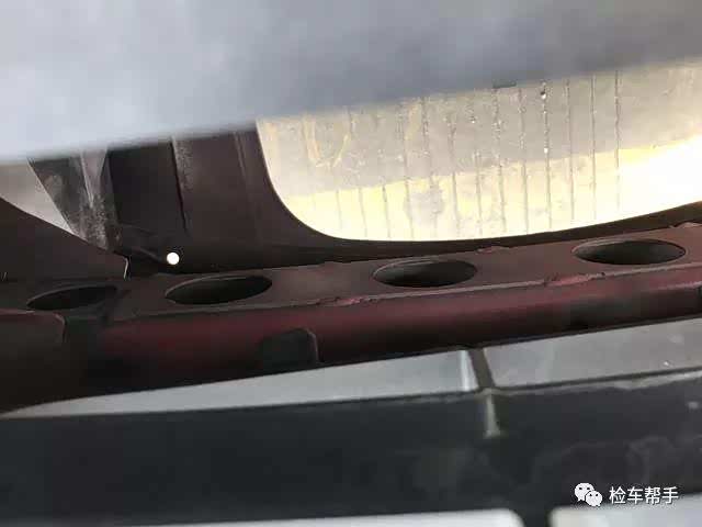

但现实往往比较残酷,扒开内饰板检查后背箱时,左后围板有钣金切割整形痕迹,深度还比较大;其余三个车门也都有拆卸的痕迹,但整车外部漆面做得非常好,几乎没有色差和残漆痕迹。
后来查了保修记录得到结果,这辆车全程在4S店做的保养,所有钣金喷漆都是在4S店做的,喷漆工艺方面很好,确实很难发现异常。
这台马自达6前任车主应该很爱惜这台车子,但驾驶技术可能不是太好,后围板的事故算比较严重。

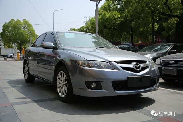

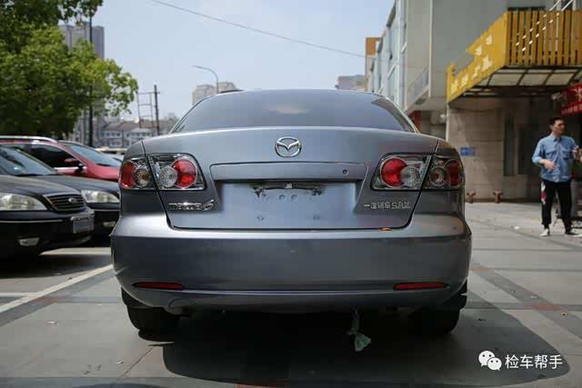

最后定下来的这台马自达6,是一台灰色2011款10月上牌的马自达6,2.0时尚版。
这台马自达6全车玻璃源码,全车都有做漆的情况,但没有大的钣金和刮腻子的情况,关键骨架结构没有任何问题。
表显里程10万多,维修保养记录到15年截至,根据15年最后到店的平均里程来看,10万多公里的里程数应该是真实的。(15年之前平均年行驶里程12000公里左右)在结合方向盘、档把、内饰的磨损状况看,应该是没有调表现象的。

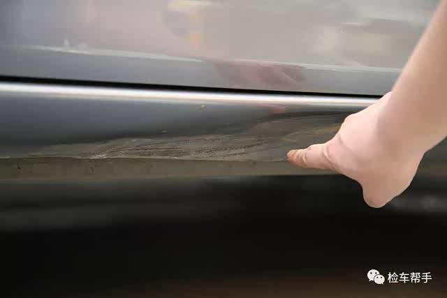

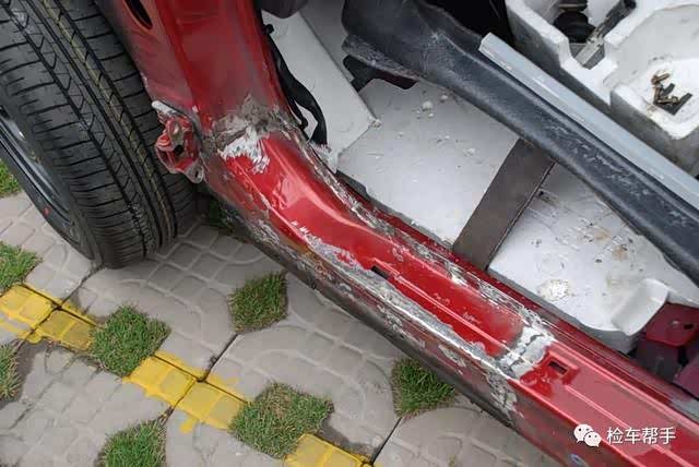

唯一有点不足的是底大边有一处刮擦,很显然是被马路牙子“啃了”!表面防刮图层已经被啃掉,还好底漆没有被剐蹭掉,如果看着变扭后期需要做个钣金。(不严重的刮擦和碰撞要有区分,事故撞击的底大边肯定是要切割了,这样就直接影响车身强度,不建议考虑)
基本上我们去市场上看二手车,发动机舱一般都会进行整备清洗,但这台马6并没做任何掩饰。(发动机舱比脸干净的更要重点检查,表里不一的太多了)可以看到,这台马自达6同样存在着侧漏的问题,现在的渗漏还不是很严重,如果后期渗漏明显更换新的密封垫就可以得到解决。(马自达6发动机出现渗漏的情况是很常见的,原厂的密封圈质量和寿命不敢恭维)当然,更换新的密封圈后渗油问题可以解决,但我们要明白,这个密封圈是易损件,行驶一段时间后依旧会再次出现渗漏问题。

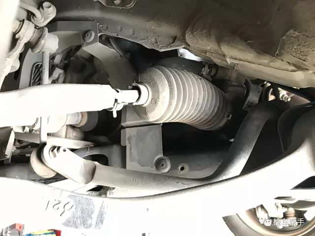

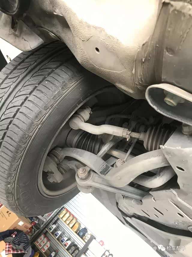

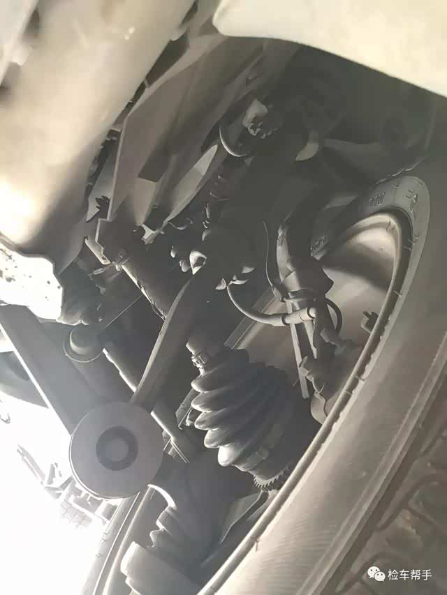

在没上架子检查之前,我已经做好了底盘会有渗漏的心里准备!(因为马自达6的方向机、半轴、减震比较容易渗漏)但这台马自达6的底盘真的是非常的干爽,处理右后减震器有轻微的渗漏现象,其他的部位都没有明显渗漏的情况,整个底盘依旧非常规整。
总的来说,这台马自达6的车况绝对没的说,底盘的干爽还是惊讶的,10万公里不漏的马6确实不多!

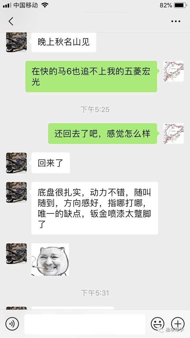

现在这台马6粉丝已经开上了,下面借用一下他的话:
今晚秋名山见!
