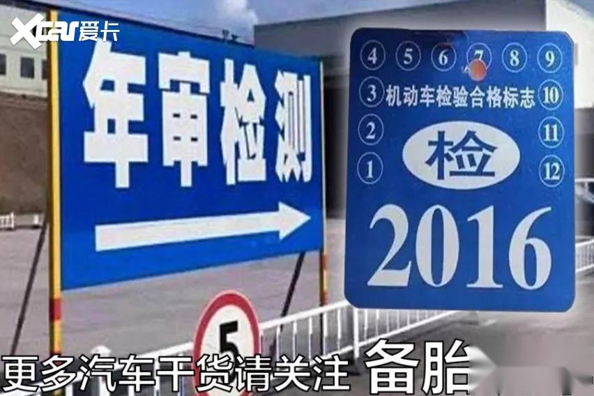

从去年开始,年检不仅是通过率降低了,而且费用也涨了快1倍。
比如说,我住的杭州,之前我去年检只要花100多块钱,现在普遍都要200多了,深圳那些地方甚至要400多块钱了。
年检为什么涨价
增加了检测项目
主要是因为需要检查的项目增加了。
国标GB 18285-2018《汽油车污染物排放限值及测量方法》上面规定:从2019年5月1号开始,年检增加了OBD检测、燃油蒸发检测和一些外观检测。
政府放开了年检公司定价权利
年检费上涨还和相关收费政策变动有关系的,《2019年国家发展改革委关于进一步清理规范政府定价经营服务性收费的通知》上面。
第1条:缩减政府定价范围和定价项目层级 规定……「嘚嘚嘚嘚」讲了一大堆。
反正意思就是:这个规定一出,做车检的公司就变成属于私营企业了,是可以根据市场竞争自行调整价格了。
人家是为了赚钱,肯定是不会放过这次涨价的机会了。
反正就基本上,一旦变成私营,一旦变成所谓的“市场化”,它就会变贵。
年检除了变贵了,通过率也变低了
年检不光是费用增加了,通过率还变低了。
苏州生态环境检测平台有个数据:苏州市18年5月1号到10号之间,检测车辆20402台,不合格1104台,不合格率5.4%。
实施新标准之后,同一时间,全市检测车辆总数是17952台,不合格2284台,不合格率12.7%,多了1倍了。
