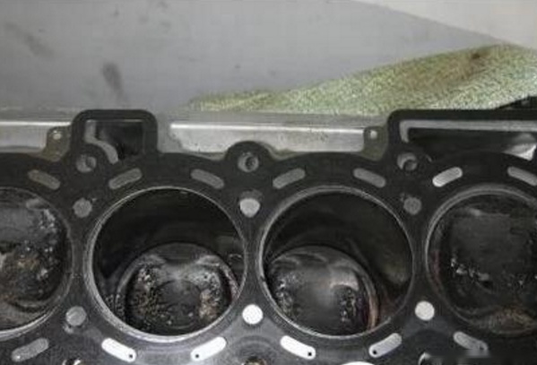

有句话,大家应该都听说过:“车不怕跑,就怕放”!如果车子太久没有开,汽车的零件相应地就会出现一些老化。那么,汽车最长能停放多久?长时间停车该注意哪些问题呢? 首先拿电瓶来说,如果长期不使用,电瓶里面储存的电就会流失,一般情况下,停车时间超过三个月,想要再次启动车子就会很困难了。如果长期这样下去,电瓶就会出现损伤。 所以当我们长期不用车子的时候,最好把车子电瓶的负极给拔了,或者每隔一个礼拜启动一次车子,给电瓶充电个5-10min。 其次是轮胎,长期停车,由于车身自重,会让橡胶的轮胎发生一定程度的变形,而这种变形如果一直持续好几个月就会难以恢复,一般来说,如果时间超过半年变形就会固定,难以回到最初的形状。同时,长期停车对于胎压的影响也很大,所以如果车辆长期停放,最好充入较高胎压,以免长期放置车辆导致胎压过低,进而促使橡胶老化,增加爆胎的风险。 正如文中图片看到的,当机油在空气中暴露一段时间,清澈油亮的机油因氧化作用会变得浑浊,改变润滑性能和清洁能力以及粘度,一般全合成的机油如果放在发动机里,一年不使用就基本失效了。 除此之外,还有防冻液、转向助力油、变速器油,这些最多也就能存放两到三年,刹车油差不多也在两年左右。所以,停车前,建议检查全车的油液,确保不要超过保质期。 总结:车辆长期放置百害而无一利,毕竟车子不是酒,不会越放越值钱。汽车正常不开,可以停放7天左右。如果停放时间低于3个月,最好是先提前做个保养,然后出去跑个把公里,让电瓶先充充电,然后停车后拔掉电瓶,这是不会伤车的。如果超过3个月不开车,那么一定要将车钥匙交给熟悉的人,让他每隔一个礼拜左右启动一次车子,出去溜几圈。
