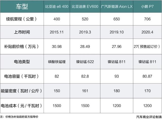

以下是首款突破400公里、500公里、600公里、700公里续航车型的相关信息汇总表。
53个月,400到700,续航里程加速增长的背后逻辑
能看出续航里程从400到500公里用时最久——3年零4个月,从500+到600+只用了7个月,600+到700+只用了6个月,如果没有疫情,应该只用5个月。

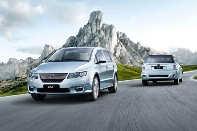

突破400公里——比亚迪e6 400
2015年5月,在工信部第四批免征车辆购置税的新能源汽车车型目录中,比亚迪e6一举把续航里程从300公里提高到了400公里。
2015年11月,比亚迪e6 400上市,成为国产电动车中首款实现量产的工况续航里程400公里的车型。
该车型在保持重量少许增加的前提下,用磷酸铁锰锂电池替代磷酸铁锂电池,提升电池能量密度,实现了续航里程的大幅提升,从300公里提升至400公里。
车辆搭载磷酸铁锰锂电池,电池容量为82千瓦时,能量密度达到150瓦时/公斤,成本约1500元/千瓦时,而当时国内车用锂电池成本普遍在2000元/千瓦时左右。
相对于磷酸铁锂电池,磷酸铁锰锂电池正极材料具备高电压、易管理、高体积密度、高循环寿命、高安全性、低成本和低温性好等优势。e6 400电池容量增加了19千瓦时,但整体电池质量反而减重50公斤。
为了在电池放电效率与稳定性上进行平衡,比亚迪e6 400采用新的电池控制系统以及全新的水冷散热系统。虽然采用与老款e6相同的防冻液,但是在电池组件内部通过增加散热鳍片和全覆盖的水道,用以保证电池工作的稳定性。

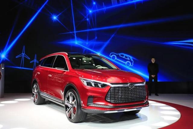

到了2018年12月,在工信部第二十二批免征车辆购置税的新能源汽车车型目录中,出现了两款续航里程突破500公里的产品,一款是东风风神E70,一款是比亚迪的唐EV600。
综合续航里程508公里的东风风神E70 600上市时间是2019年9月,而综合续航里程520公里的比亚迪唐EV 600是2019年3月上市的,后者成为首款续航里程突破500公里的车型。
比亚迪唐EV 600不再使用磷酸铁锂电池,而搭载了比亚迪自研的NCM622电芯(镍钴锰酸锂电芯,正极材料用60%的镍、20%的钴和20%的锰),电池组总容量为82.8千瓦时,能量密度达到了161瓦时/公斤,电池成本接近1500元/千瓦时。
由于采用大容量方形铝壳电池单体成组方案,电池单体容量达135Ah,减少了大量壳体材料重量,比上一代能量密度140瓦时/公斤的电池轻了77公斤。
除了超大容量电池组,基于全新e平台打造的比亚迪唐EV 600还采取了多方面的措施来增加续航里程,比如集成了智能电池温控系统,采用多重保温隔热设计,减少电池因受高低温造成的容量损失;还有将驱动系统电机、电控和变速器高度集成,并采用轻量化的车身设计、以及低风阻的轮毂的设计,实现了0.33cd整车风阻系数等。

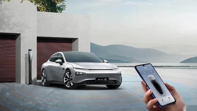

2020年3月13日工信部公布的第三十批免征车辆购置税的新能源汽车车型目录,出现了续航里程达706公里的小鹏P7。
这款将于4月上市的车型搭载了宁德时代新一代811电芯,采用全铝箱体、SMC复合材料等轻量化技术打造的方形电池组,电芯额定能量80.87千瓦时,能量密度达170瓦时/公斤。
小鹏P7通过精细化设计的智能热管理温控系统,能够实现-30℃~55℃超宽温度使用范围;高性能三合一电驱系统全球率先搭载德国英飞凌950IGBT模块,可持续40s向电机输出580A大电流;采用实时精确的温估算技术,有效管理IGBT核心温度;配备大扭矩水冷减速器,国内首创外置冷却水道。
整套电驱系统体积仅18.6升,功率密度达到行业领先的2千瓦/公斤;通过系统优化匹配,电机系统最高效率大于95%,NEDC综合工况效率大于85.5%。
为了增长续航里程,小鹏P7采用了流线型轿跑车身,通过主动式前格栅、半隐藏式雨刮设计、隐藏式电动门把手、低风阻外后视镜、精细的尾部设计以及车身底部平整化布置,将车身风阻系数降至0.236Cd。风阻系数对于续航里程非常关键,以P7为例,风阻系数每降低0.01Cd,NEDC综合续航里程将增加约8公里。

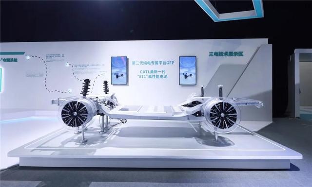

续航里程之所以能在5年内翻倍,主要得益于电池技术进步和成本下降。
目前电池厂商的增程降本主要是从两方面入手,一方面是改良电池的制造工艺,一方面是对电池材料进行革新改良。

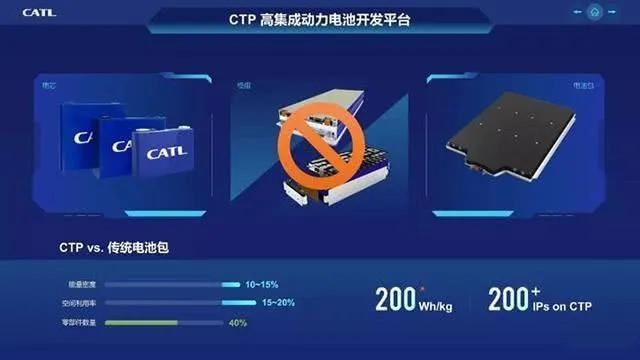

制造工艺方面,CTP(Cell to Pack)技术成为新方向,把电芯直接集成为电池包,省去了中间模组环节。目前CTP有两种技术路线,一是采用完全无模组方式,二是以大模组替代小模组的方式。
比亚迪的“刀片”电池属于前者。首款搭载这种电池技术的比亚迪汉纯电版将在今年6月上市。
后者的代表企业有宁德时代、特斯拉、蜂巢能源等。北汽已经宣布将在其电动车EU5上采用宁德时代CTP电池包。

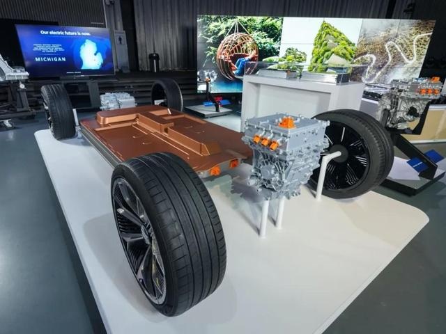

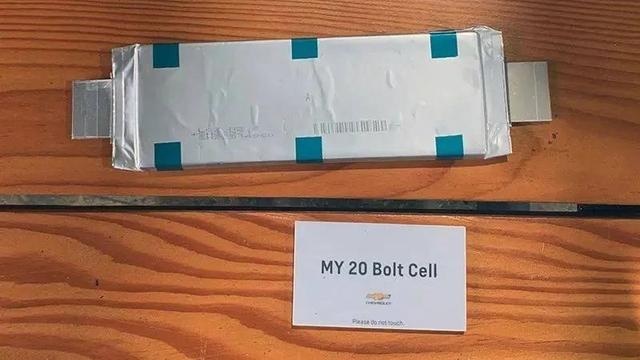

3月4日通用汽车与LG化学一同推出的新电池Ultium在正极材料镍钴锰中加入铝,提高能量密度和安全性,同时通过降低钴含量进一步拉低成本,预计2021年量产。
国内电池企业中,蜂巢能源2019年7月发布的NCMA四元锂电池也将在2021年量产。
