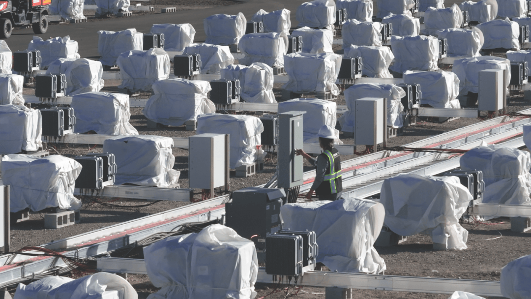

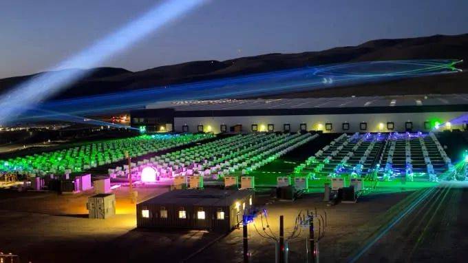

在内华达沙漠中的山丘上,两座巨大的建筑物之间,805块退役电动汽车电池整齐地排列着,每一块都用不起眼的白色防水布包裹着——而且就静静地躺在那里,毫不起眼。这就是Redwood Energy为人工智能基础设施公司数据中心供电的微型电网。

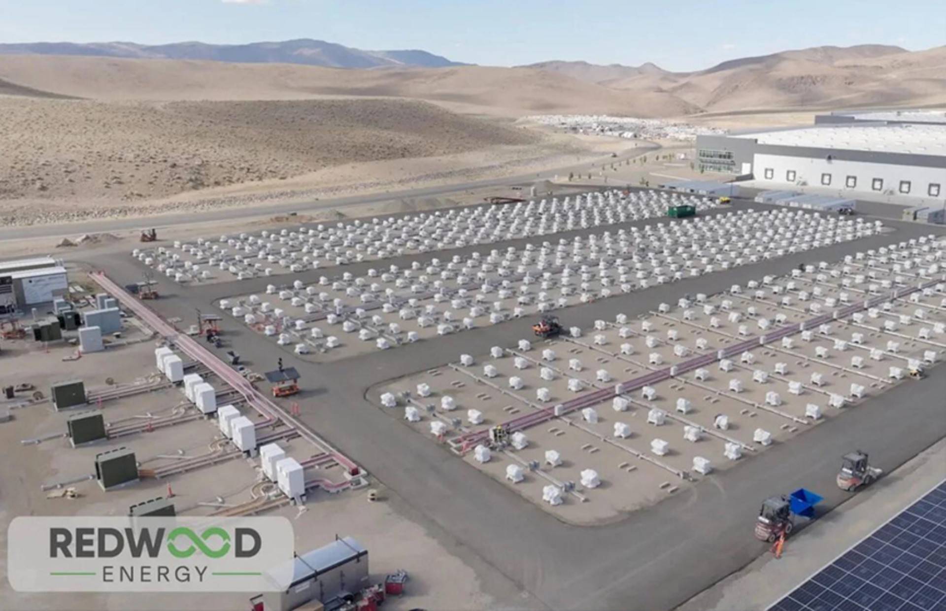

这是Redwood Energy为人工智能基础设施公司Crusoe的模块化数据中心供电的微型电网,发电功率为12MW,储能容量为63MWh,其能源成本低于传统电网。

该微型电网所供电的模块化数据中心包含2000个GPU,并专为对能源需求高的人工智能工作负载而设计。Redwood Energy公司称其此举是“全球规模最大的二次使用电池应用项目”,其所储存的能量足以满足“9000户家庭的用电需求、支持20次从纽约到华盛顿特区的阿特蒙铁路运输,或者为一辆电动汽车提供 38万公里的续航里程(相当于从地球到月球的距离)”。

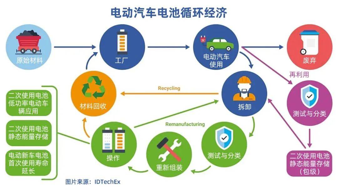

这些电池的再利用可以在多个阶段进行,包括电池组、模块或单个电池层。据英国研究公司IDTechX称,电池拆解程度越深,再利用的成本就越高。但一直拆解到电池单个单元层也能让企业挑选出性能最佳的电池,并利用它们来创建二次使用电池系统。

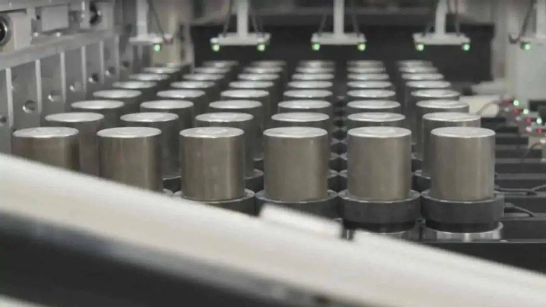

在Redwood回收这些电池组后,会先将其安全存放起来,然后进行测试。接着,电池会接受诊断测试,以确定是否需要回收利用,或者是否可以用于二次使用。那些仍有可用能量容量的电池组会被转换为储能电池,无论这些电池最初是由哪家公司生产的,或者其电池的化学成分如何。
