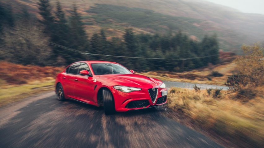

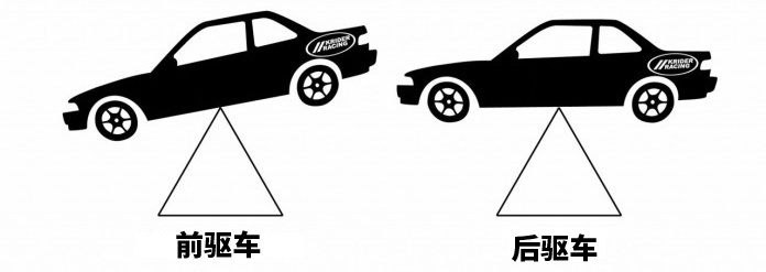

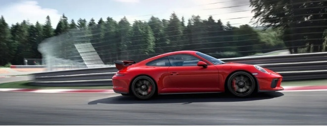

想让前驱车开出后驱车的感觉,有一个前提,就是我们必须得知道后驱车开起来究竟是什么样!首先,后驱车由于驱动轮在后方的缘故,所以在出弯加速时会产生一种非常奇妙的推背感,那是一种后方发力推着你走的感觉,与前驱车拉着你走的感觉是完全不同的。
其次,由于后驱车的车身整体配重会更偏向后方,所以在入弯且制动的过程中,车尾会由于惯性的作用产生一定的横滑。此外,在正常入弯时,如果车速过快,突破了车辆极限,那么车尾也会产生横摆的趋势。而以上这些后驱车特有的操控特性,便是让驾驶者上瘾的根本所在。

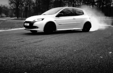

刚刚跟大家开了个小小的玩笑。如果是只考虑正着开的情况下,让前驱车获得后驱车驾驶感受最简单的方法其实是更换前宽后窄的轮胎。或者在不改变轮胎尺寸的情况下,将前轮更换成抓地力更好的运动型轮胎。
这样一来,由于车辆前方抓地力会明显大于后方抓地力,所以车辆的操控极限便会因为前轮抓地力的提高而提高,入弯速度也会明显增加。此时,抓地力较弱的后轮就会被更快的过弯速度突破极限,从而带动车尾出现同后驱车突破抓地力极限时一样的尾部横摆。

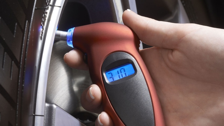

除了更换轮胎以外,适当降低前轮胎压的同时提高后轮胎压,也可以起到降低后轮抓地力的作用,从而让前驱车呈现出甩尾的趋势。不过相比于更换轮胎来说,提高后轮胎压所带来的车身动态变化并没有那么明显。
相对于更换轮胎和调高胎压来说,改变车辆前后配重就显得有些硬核了。首先我们要明白一个道理,那就是通过更改车辆配重,是可以让前驱车实现横滑过弯的。
方法有二,其一是降低车辆后部的重量,从而减少后轮与地面之间的压强,实现降低抓地力的效果;其二是增加后部重量,在过弯时利用重量的惯性带动车辆出现甩尾。这两种方法看似矛盾,但如果加一个前提便不会矛盾了。这个前提就是,车头和车尾的重量差必须大。
由于前驱车的前后配重比通常为70:30,如果按照“车头和车尾的重量差必须大”的前提来看,那车尾要增加的重量可就太多了,实现起来困难比较大。所以咱们就主要说说如何降低后部的重量。

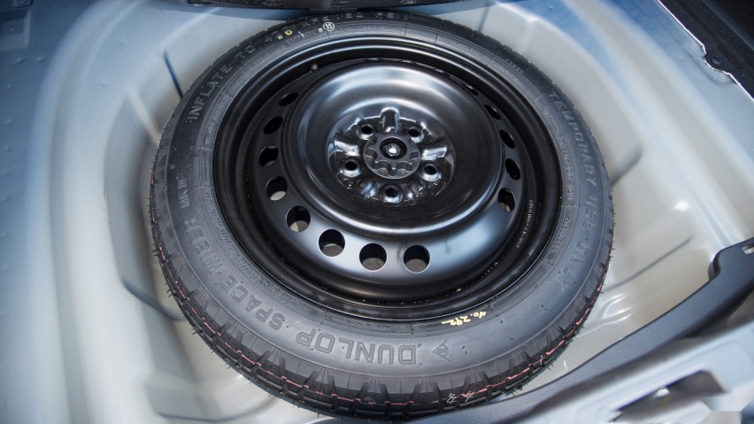

如果你还是觉得车尾不够灵活的话,还可以继续往前拆,把后座,甚至是把后排的内饰板和喇叭也拆除,这样一来效果就会明显很多了。

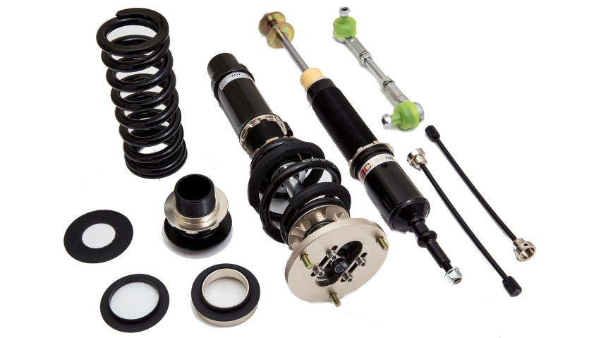

在完成上述一系列的调整后,如果车辆还是呈现不出甩尾的态势,或者说甩尾的姿态还不够明显的话,那就需要在悬挂软硬上下功夫了。首先你需要将车辆的避震更换成可以调节软硬的绞牙,然后再通过调整绞牙的阻尼来改变车辆悬挂的软硬。通常来说,前软后硬的调校可以更好地让车辆呈现出转向过度的趋势,这样一来车尾在弯道中自然也就会更加活分了。
更换完绞牙后,你还可以通过修改轮胎的倾角和束脚进一步改善车辆在弯中的操控特性。

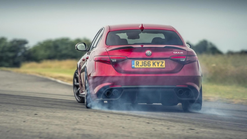

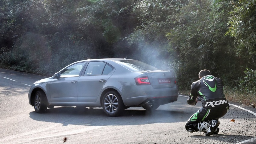

除了调校车辆外,其实通过不同的入弯驾驶方式,同样可以让一台前驱车拥有后驱一般的操作快感,其中最简单的自然就是拉手刹了。只要你在正常行驶时,大力拉起手刹并转动方向,那车辆的尾部就会直接甩起来。
除了拉手刹以外,还有一些方法可以让前驱车享受尾部滑动所带来的快乐。第一种操作是在入弯时大力踩下刹车,再快速转动方向盘,从而利用车辆的重量转移,使前轮充当“轴心”,让后轮进入滑移状态。不过这种方法只适用于本身操控就偏向转向过度的车型。如果是中性或偏向推头的车辆设定,这样做只会将推头的态势放大。
第二种操作是利用“斯堪的纳维亚”的方法促使前驱车完成甩尾动作。首先我们要做的还是在直道将车速提升到相对快的状态。然后在准备入弯时,先向弯道的反方向小幅度打方向,紧接着再快速向入弯的方向转动方向盘,利用车身的快速重量转移,使后轮瞬间突破抓地力。最后,你只需考虑如何把车救回来就哦了!
