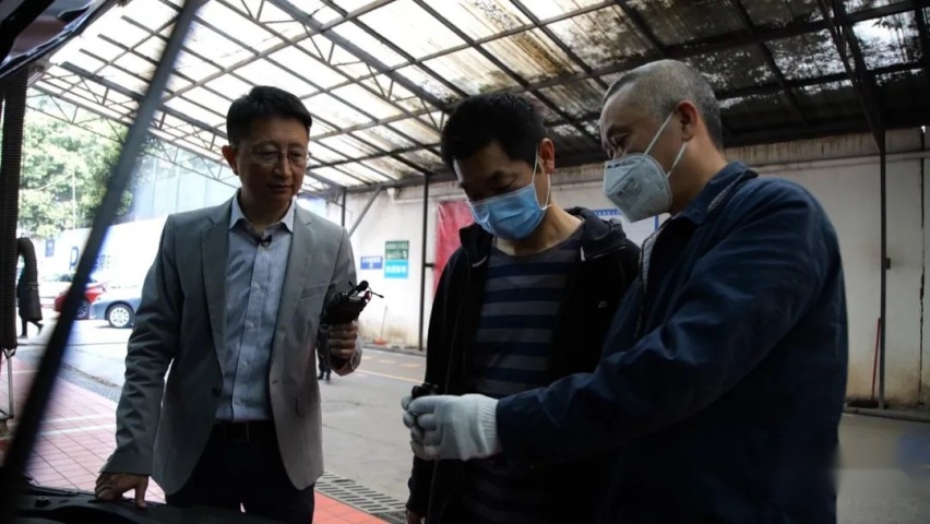

对于普通汽车用户来说,因为不懂汽车技术,“机油增多和乳化”的消息的确容易让人担忧。为此,麻辣车事从车主粉丝中随机找到了一位成都亚洲龙车主张先生,同时,也专门请到了在汽车行业从事17年维修的资深技术专家、在全球汽车售后比武中夺得过金奖的毛建军先生。

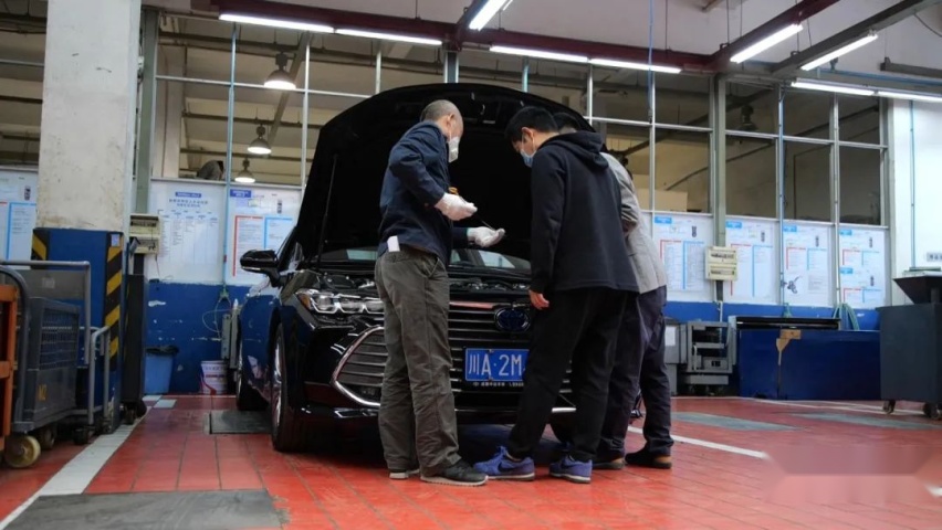

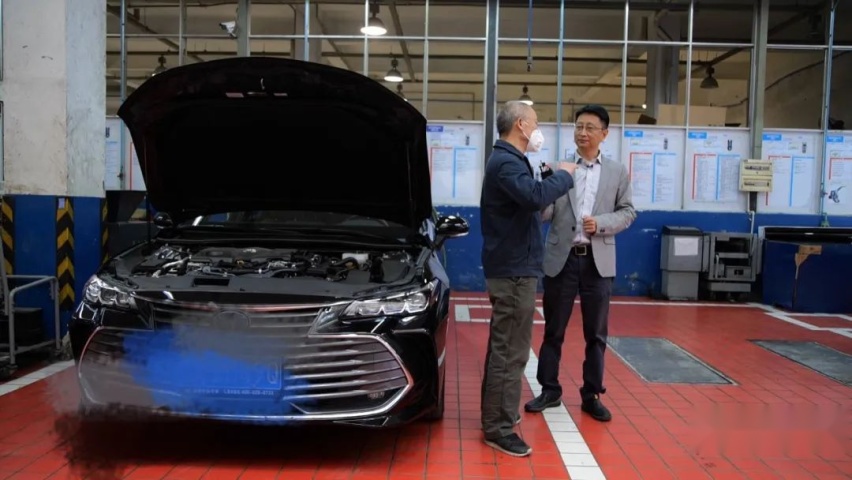

在真实车主和技术专家以及媒体的共同见证下,我们打开了这台行驶了一万多公里的亚洲龙2.5L车型的发动机机油盖,希望能通过这样的呈现方式,客观、真实解读亚洲机油增多、乳化现象。
据亚洲龙车主张先生介绍,他一直很喜欢丰田汽车的产品,第一台车是丰田花冠,去年9月份换车,购买了丰田的新旗舰轿车亚洲龙。最近网上传出消息称,亚洲龙的发动机存在机油增多、乳化现象,不过,从提车到现在,行驶里程一万多公里,驾驶体验非常好,还没有出现任何异常状况。
“我认为,机油乳化现象极有可能是个别现象,既然有机会和媒体以及权威专家一起,对车辆进行监测,到底机油有没有乳化?相信打开发动机机油盖之后,一切都会真相大白,也可以打消我的顾虑。”
据资深汽车维修专家毛建军介绍,机油增多并不是本田和丰田等几款车的“专利”,而是在特定的工况和使用条件下所有汽车都会出现的常态。按标准的测量方法测量机油油位,如液面未超过F线 25mm,但用户对机油增多问题还是很担心,可以到4S店进行检查。
“机油乳化”在很早以前就存在,在汽车市场上,几乎所有汽车品牌和车型都可能出现“机油乳化”现象,这不完全属于产品的质量问题,是一个“可以接受”的正常状况,对此,大家不要大惊小怪。如果乳化现象不严重,车主大可不必在意,因为轻微现象根本不会影响发动机润滑性能,也不会伤害到车辆发动机,甚至出现故障。

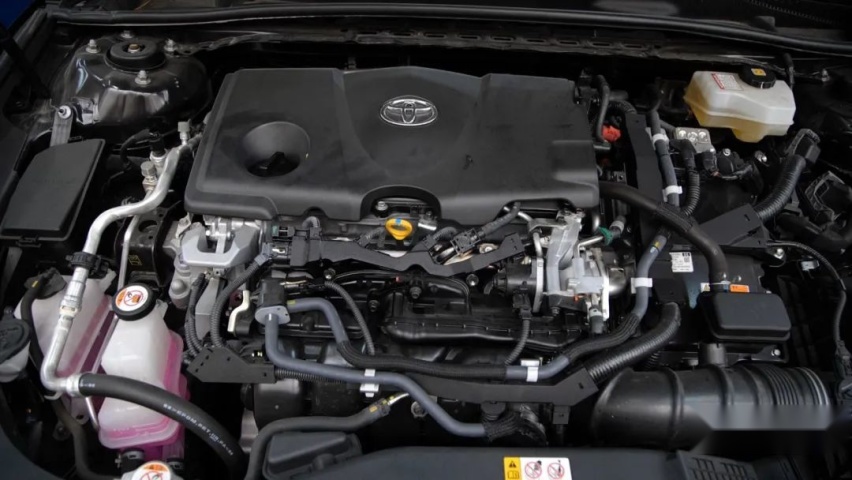

在资深汽车维修专家毛建军的帮助下,张先生的亚洲龙发动机机油盖被打开。经过毛建军仔细检查后发现,发动机机油盖上面没有残留任何颜色的泡沫状液体,因此,张先生的这台车并没有出现机油乳化现象。同时,毛建军拉出机油尺检查,发现液面也并未超过F线25mm,机油增多的现象也并没有发生。一番仔细检查后,张先生内心的顾虑被彻底打消。“我相信丰田汽车的技术,也相信产品品质。”
据毛建军介绍,机油乳化主要是因为发动机反复在无法充分暖机(水温在 80 度以下)的状态(低速短距离,气温 10 度 /30 分钟)下使用时,发动机内的少量的结露水不能蒸发,且混入到发动机机油里,因此在机油加注盖内侧等部位会有乳化现象的发生。同时,出现发动机机油乳化现象,和车主的用车习惯也有一定关系,例如,车辆长时间停放等等行为。
毛建军还介绍,导致机油增多原因也有很多,一是发动机工厂以F刻度线为准注入机油,但会有一定的公差。实际注入机油时有超过F线的情况,若未超过F线25mm,则仍在规定范围内。二是在车辆保养更换机油时,也有可能超过机油液面F线。三是发动机机油增多与用车环境和习惯相关,冬天低温情况下,若发动机在未充分热车情况下运行,部分未燃烧的汽油蒸汽会溶解到机油内,这是所有发动机都存在的正常物理现象。四是机油液面高度测量时,液面高度会受测量时地面的倾斜度、发动机温度(油温越高,机油膨胀率越大)等因素影响而出现差异。
