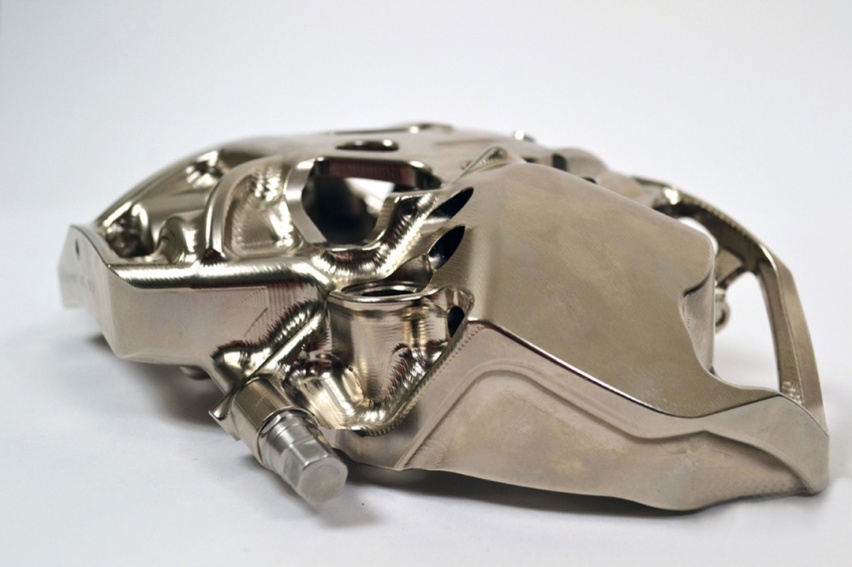

为什么听起来那么像传销的话语?根据某博主所称,该刹车型号为:AP Racing CP6169,没错这款卡钳确实是应该用在赛车上,究其原因不过是因为其轻量化、高强度的原因,绝不是因为其是从F1车队上流出,更不是稀有,也不需要吹嘘成神。我们可以从中看到在赛用领域使用的卡钳跟民用的区别,并可以窥探到目前高新技术的应用。

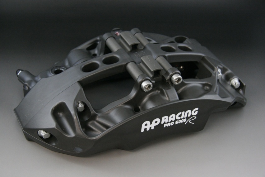

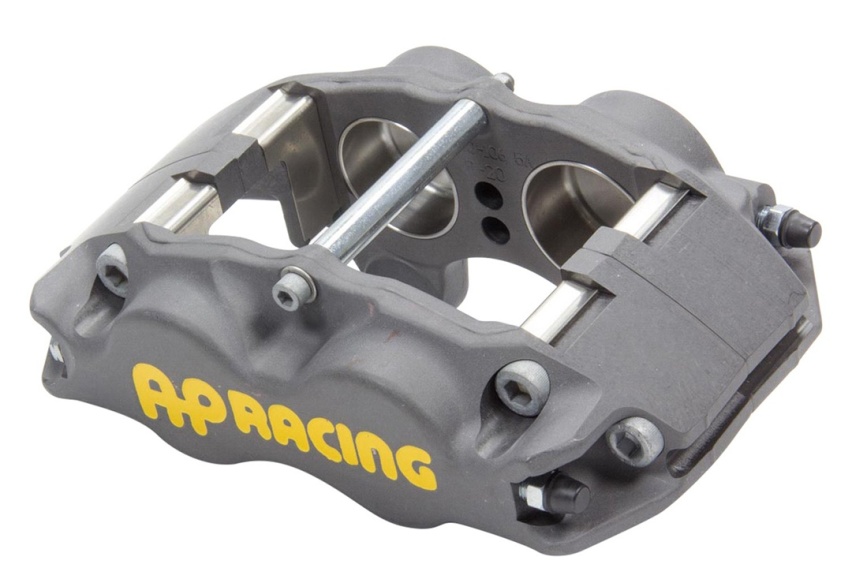

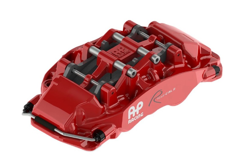

关于赛用刹车,AP Racing早有5000 R系列,并且由于其出色的性价比、优秀的性能成为了不少赛道英雄、狂热玩家的心头好。CP6169系列,是AP Racing在2016年发布的专攻于赛道对抗的赛用卡钳。
赛事,就会有赛事的规则,无论是FIA GT赛例还是Super GT赛事都会对刹车有明文规定的限制,例如活塞数量、刹车盘的大小、活塞的尺寸等都会有要求,厂商会根据赛事的准则去研发卡钳,尽量做到大规模的适用性。

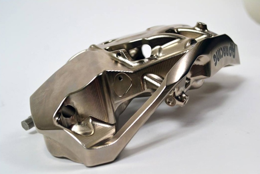

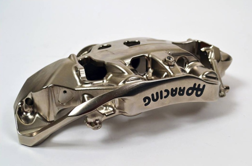

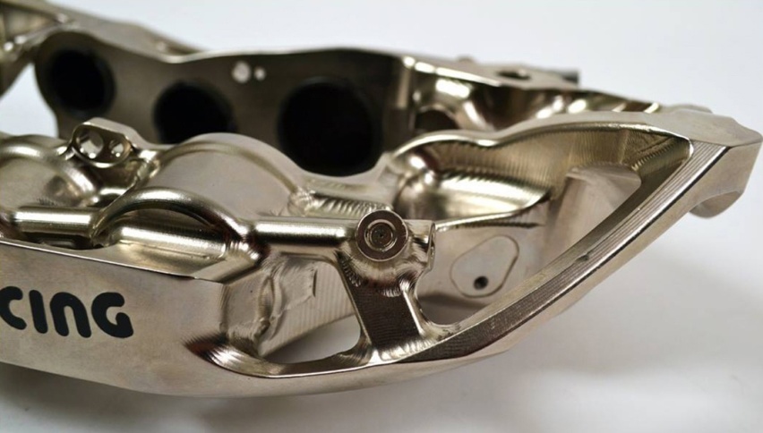

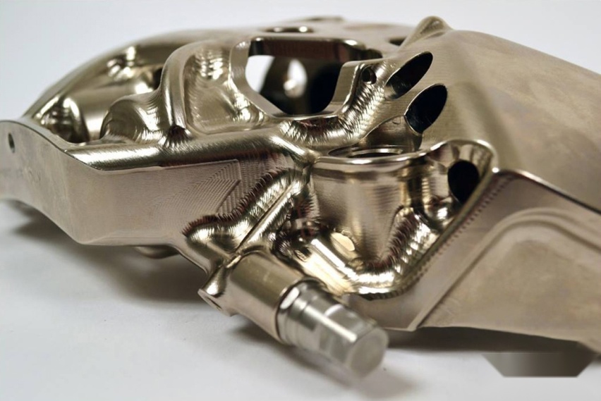

AP Racing CP6169整个卡钳呈现金属颜色并辅以镀铬降低卡钳由于刹车粉尘以及雨水等侵蚀,而卡钳本身为CNC一体式成形,简单来说,就是通过机床将一块铝块用刀铣得,我们还可以从图片中看到CNC机床独有的刀痕。

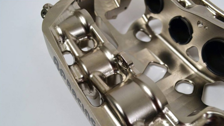

该卡钳最大的亮点在于极致的轻量化,从图片可以看到,整个卡钳布满了大大小小的偷轻设计,所谓“轮下轻一斤,轮上轻10斤”,更低的簧下重量能够有效提升车辆的可控性、反应速度,在斤斤计较的赛场上学会偷轻的一项基本技能,对提高成绩有不错的帮助。一般情况下,制造商会在某些部分使用深凹的设计,达到减重的目的,从图中可以看到,CP6169大量镂空,甚至露出了刹车油路。
偷轻的同时还需要考虑强度,要知道刹车的工作就是通过刹车油推动活塞,从而夹紧刹车盘,将车辆的动能转化为热能,再将热能散发到空气中,实现减速的目的。在活塞挤压刹车盘的同时,刹车盘也会对活塞有反作用力,特别是在赛场上高强度的使用,会进一步将此影响扩大,而AP使用一体成型来解决该问题。
据官方宣称:单颗CP6169卡钳的重量为1.95kg,此外,活塞使用钛合金材料打造,并对活塞进行偷轻设计,这也是为什么该卡钳能够做到极致轻量化的其中一个原因。

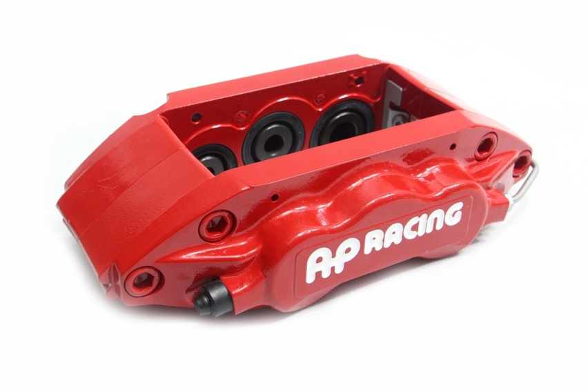

如果用价格来衡量卡钳的性能,未免太武断。其实赛用的刹车并不适合街道使用,但很多人喜欢追求赛转民,其实是不够理性的。赛用刹车卡钳由于其工作环境单一且温度较高,所以赛用卡钳的活塞是不带防尘罩的,在赛场上运用尚可,毕竟赛车是需要经常维护,跑个几场比赛就将车辆深度保养,但是我们街道上使用的环境要恶劣得多,泥水、砂石路面上的各种物品都有可能影响到活塞的工作。
而防尘罩的作用就能最大程度避免活塞收到各种脏物的影响,卡钳的活塞可以类比成发动机的活塞,发动机活塞遇到异物就会造成拉缸,甚至爆缸的情况,而刹车卡钳也不例外,异物进入活塞侧面后,会影响活塞的工作,导致活塞回位不正确,拖刹等、刹车片过早磨损等问题,所以并不是所有的赛用部件都适合街道上使用。

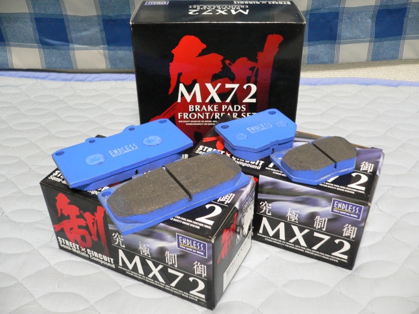

我们大部分家用车是使用单活塞或者双活塞卡钳,不排除个别高级别车型会使用多活塞卡钳,针对单活塞或者双活塞卡钳,想要提升制动性能,只需要更换更高摩擦系数或者更高性能的刹车皮即可,没必要去追求所谓的“大鲍鱼”刹车,原厂的刹车卡钳的力度已经足够我们日常街道使用,而更换大尺寸的刹车卡钳对刹车总泵的要求更高,只换分泵,不换总泵,会使刹车行程变长,更加不利于刹车性能的提高。
刹车皮的选择上也有窍门,不要选择初始工作温度过高的刹车皮。有些赛用刹车皮是需要达到一定温度才进入正常工作状态的,我们街道上没时间去预热刹车片,所以选择一些0°左右的刹车片即可。

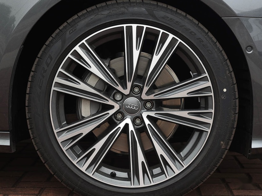

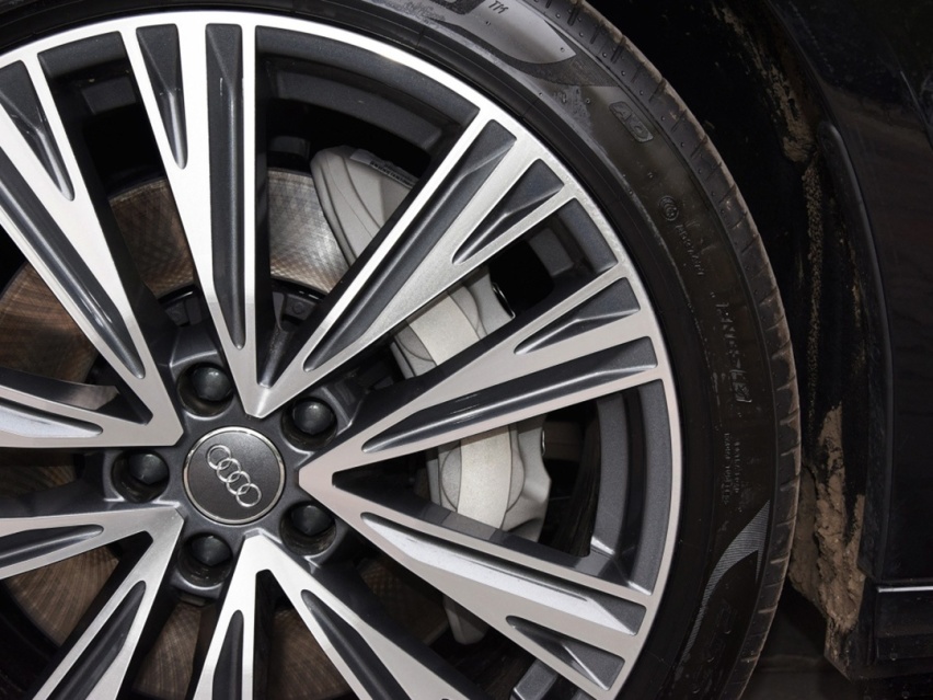

上:A6L 55TFSI,下:A6L 45TFSI
例如奥迪A6L 55TFSI原厂就配备前6活塞卡钳,100-0km/h刹车距离为37.99米,而同集团的A4L 40TFSI使用单活塞卡钳依然能做到37.27米的成绩;A6L 45TFSI则使用4活塞卡钳,100-0km/h刹车距离为37.89米。可见,多活塞刹车卡钳对于提升车辆的刹车性能没有直接作用,更多的是刹车脚感的不同。车厂会根据车型的定位去配置一辆车的刹车配置,但我们也没必要因为刹车卡钳较小而放弃一款车。

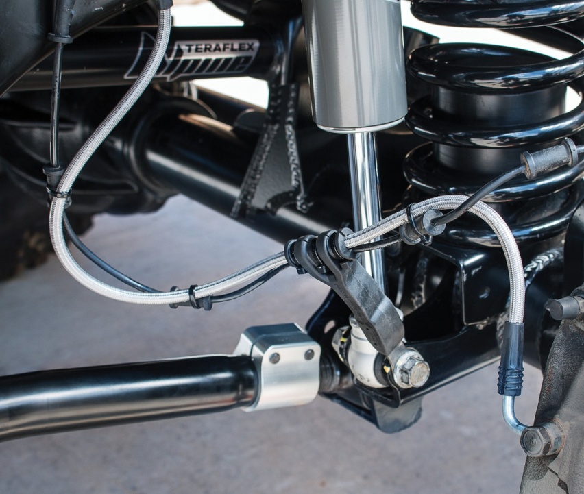

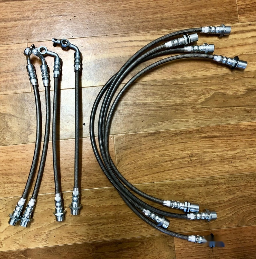

刹车钢喉,普通刹车油管是橡胶材质,在踩刹车的时候,刹车总泵推动刹车油到分泵之前,由于橡胶管有伸缩特性,会影响刹车力的传递,从而造成“刹车软”的现象。更换刹车钢喉是能够解决由于刹车油管膨胀导致的刹车力不足问题,刹车钢喉在橡胶管的外面包裹着一层钢丝,由于金属的变形量小,所以更能将刹车力集中在分泵上,自然刹车性能也更好,但也是由于金属原因,刹车钢喉不能长时间弯折,否则包裹在外面的钢丝会断裂,所以厂家为了增加车辆的耐用程度,使用普通橡胶管作为刹车油管。
