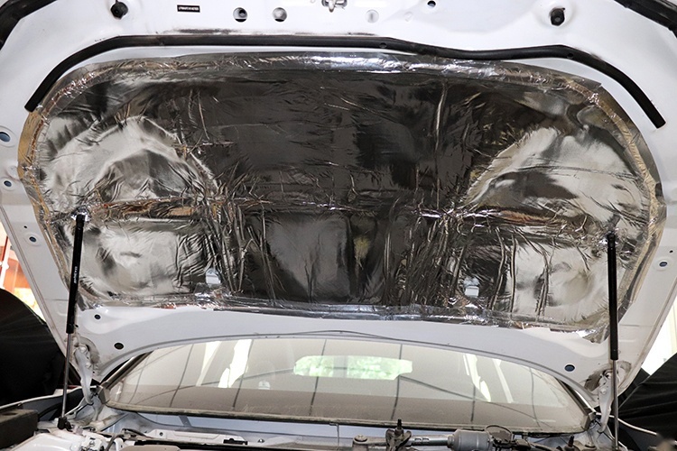

在引擎盖粘贴防火隔音棉,可以压制、吸收发动机的噪音,减少发动机噪音通过空气传播的可能,同时还能起到隔热的作用,保护引擎盖的漆面。

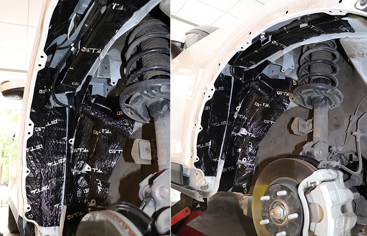

前后翼子板和轮弧
在翼子板和轮弧上粘贴隔音棉、止震板,可以吸收胎噪,减少轮胎悬挂的震动,从而减少噪音向驾驶室的传递。

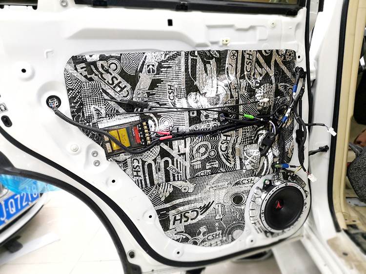

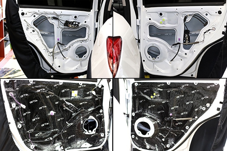

车门内部

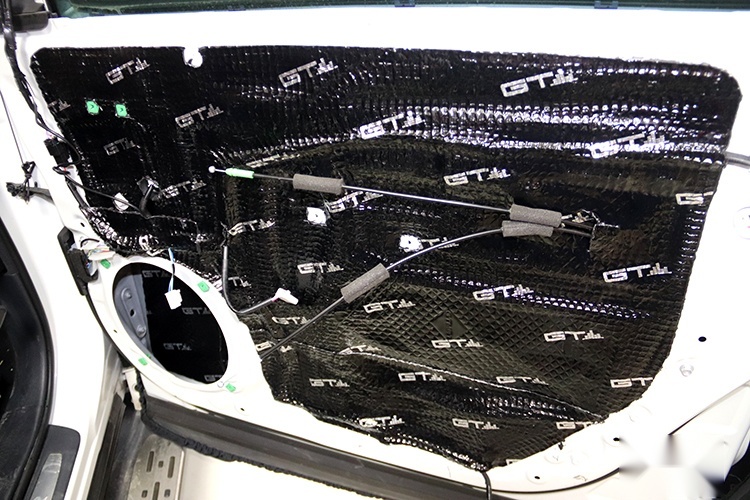

车门隔音需要在车门内加装止震板和隔音棉。它可以阻隔风噪、部分胎噪;减少车门零件的震动;同时车门隔音还阻隔了车内声音向外界的传递,以及外界噪音对车内声音的干扰,能提高音响的品质,这也是改装音响必做的汽车隔音项目,如果隔音效果差,再好的音响也体现不出真实的效果。

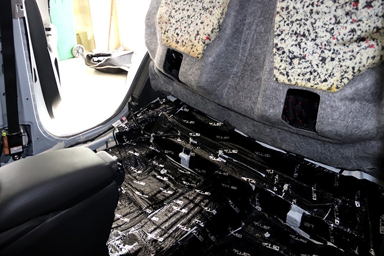

汽车隔音做好这几点?10万的车也能做到50万的静谧性

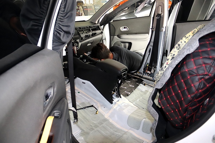

底板分为驾驶室底板和后备箱底板,做底板隔音时需要拆除座椅,然后大面积的粘贴隔音棉和止震板。这样就能有效地抑制底板的金属震动传音,压制胎噪和车身结构噪音。
