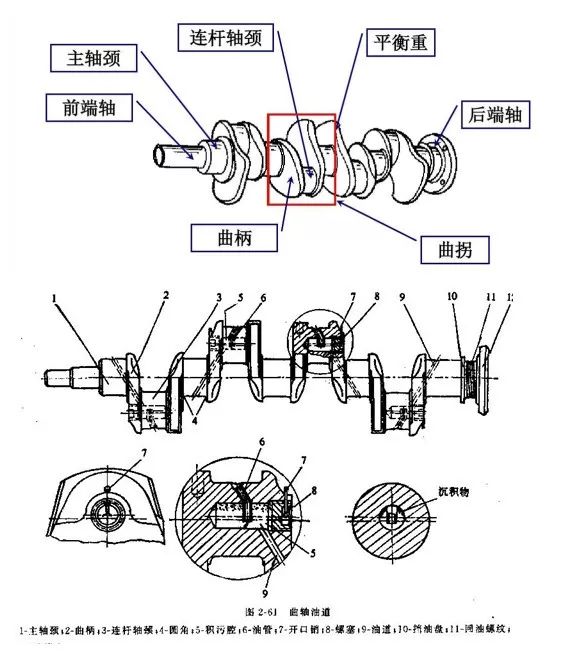

曲轴的作用是把活塞连杆组传来的气体压力转变为扭矩对外输出,并驱动配气机构及其它附属装置。大多采用优质中碳钢、中合金碳钢或、球墨铸铁铸造而成。曲轴的结构包括前端轴、主轴颈、连杆轴颈、曲柄、平衡重、后端轴等,并且在其中有贯穿主轴颈、曲柄和连杆轴颈的油道,以便润滑主轴颈和连杆轴颈。由于它在使用中会受到各种力的作用,所以会有一定量的磨损,并且不同的部位有不同的磨损特点。

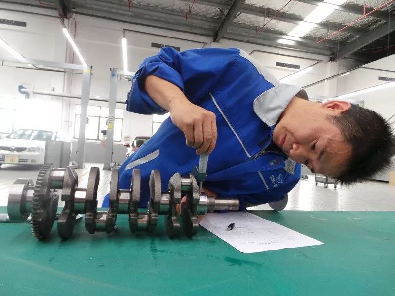

曲轴的磨损量可以使用千分尺来进行测量,对曲轴短轴颈的磨损以检验圆度误差为主,对长轴颈则必须检验圆度和圆柱度误差。具体的测量方法为:每各轴颈取两个截面,每截面取二个点。同一截面最大直径与最小直径之差值的一半为圆度误差;两个截面中最大直径与最小直径之差值的一半为圆柱度误差。在正常工作情况下,曲轴的磨损量是极小的,一般不会超过0.01mm,圆柱度更是在0.0025mm以下。

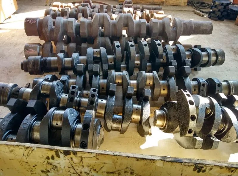

曲轴常见损伤形式有轴颈磨损、裂纹、烧伤、弯曲或断裂等,我们可以从曲轴磨损状态分析发动机的工作状态及损伤原因。比如曲轴磨损量过大,轴瓦甚至漏出了底色,这种情况一般是润滑不良、机油压力过低、机油不符合使用要求等原因造成的;曲轴圆柱度过大,说明发动机长时间大负荷工作;曲轴烧伤、发蓝、抱死,一定是润滑不良造成的,最常见的就是缺机油。
