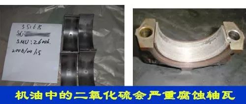

发动机使用的燃料中,不论是汽油还是柴油,其中都含有一定量的硫。当这些燃料进入发动机中燃烧时,硫也会随之一起燃烧,并生成二氧化硫。这些二氧化硫并不会完全排除发动机体外,其中的一小部分会窜入到曲轴箱中,与水蒸汽结合后会生成亚硫酸,并被吸附到机油中使机油呈现弱酸性,进而腐蚀发动机缸体、活塞、轴瓦等零部件。由于中国的燃油品质不佳,含硫量一般都比较高(特别是柴油),所以这种现象更为严重。如果发动机经常在低温下运行,这种腐蚀作用会更加明显。

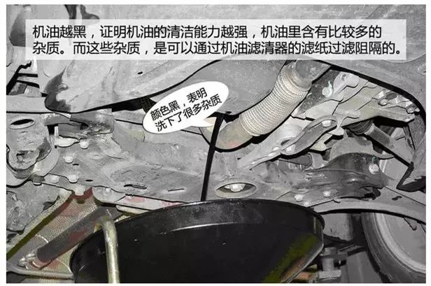

另外,发动机在工作过程在还会不可避免的产生一些胶质、油泥、漆膜、金属屑等,这些物质沉积在发动机润滑系统中,就像人体血管中的血栓一样,会影响甚至阻碍润滑系统的正常工作,增加发动机的磨损。所以,这些物质必须及时清除,而能够完成这项工作的物质就是机油中的清净分散剂,它是机油中的一种弱碱性物质,能够中和机油中的亚硫酸,并可以将胶质、油泥、金属磨屑等从发动机缸体上清洗下来并带回油底壳。当机油的这项功能起作用时,机油的颜色就会逐渐变深,甚至会完全变成黑色。相反,如果机油一直不变色,说明机油的清洁功能没有起作用,或者清洁功能很微弱。另外,机油变黑的程度还与发动机的工作状况有关,发动机燃烧越差,机油越容易变黑。

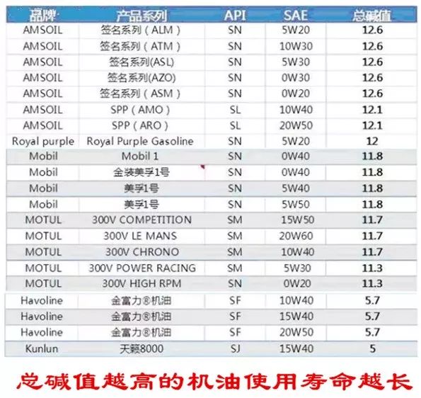

那么如何衡量机油的清洁性能呢?在机油的技术指标中,有一个参数叫做总碱值,英文简称TBN,它表示的机油中清净分散剂的含量。它的数值越高,表示机油的清洁能力越强。同时它也是机油使用寿命主要影响因素,一般总碱值越高,机油的使用寿命也越长。比如说主打长效的安索系列机油,它的总碱值可以高达12以上,所以这种机油可以在一万甚至一万二千公里更换一次;而普通的矿物质机油,总碱值只有5左右,这种机油就必须在五千公里之内更换。

所以,机油使用一段时间后就变黑是正常的,这是由于机油中的清净分散剂将发动机工作过程中产生的油泥、积碳等物质清洗下来,并使之悬浮在机油中而导致的;相反,如果机油不变色才是真的有问题,很可能是这种机油的清洁能力太差了。
