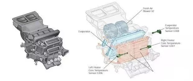

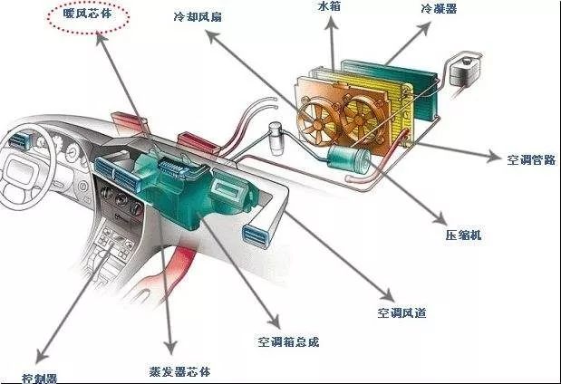

首先我们来看看余热水式暖风装置。这是目前使用最广泛的汽车暖风装置。它是在发动机和水箱之间并连着一个暖风水箱,流经发动机带着热量的冷却液在流向水箱的同时也流向了暖风水箱,这个暖风水箱安装在驾驶室中,相当于把发动机的热量引一部分到驾驶室,用来提高驾驶室的温度。它一般和汽车的空调系统是组合在一起的,很多零部件是共用的,比如鼓风机、温度传感器、风道、控制系统等。这种暖风装置利用的是发动机工作时产生的多余的热量,实质是一种废物利用,所以它不会对汽车的油耗产生任何影响。

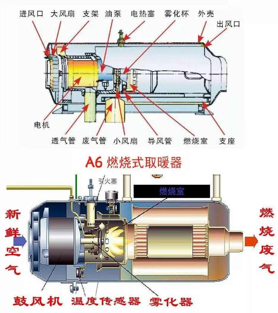

最后再来说说燃烧器式暖风装置。这种暖风装置也叫驻车加热器,一般应用在装备风冷柴油发动机的工程机械上,或一些特别寒冷区域的大型车上,现在一些乘用车也有安装的。它外形有点像一个小型的液化气罐,内部是一个小型的燃烧室,燃油在这里面燃烧产生热量,冷空气从外表面经过被加热送入驾驶室。这种暖风它的暖风效果非常好,即使在发动机停机的状态下,也可以给汽车供暖。这种暖风装置的热量来源是燃油燃烧,所以它会直接影响汽车的油耗。
