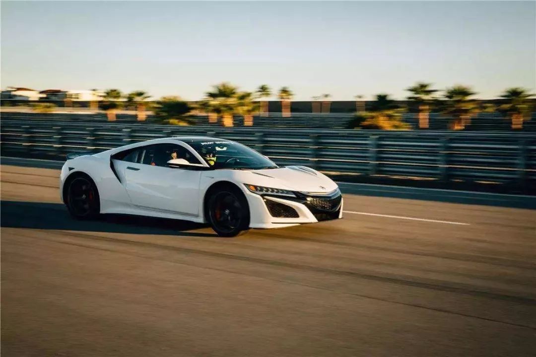

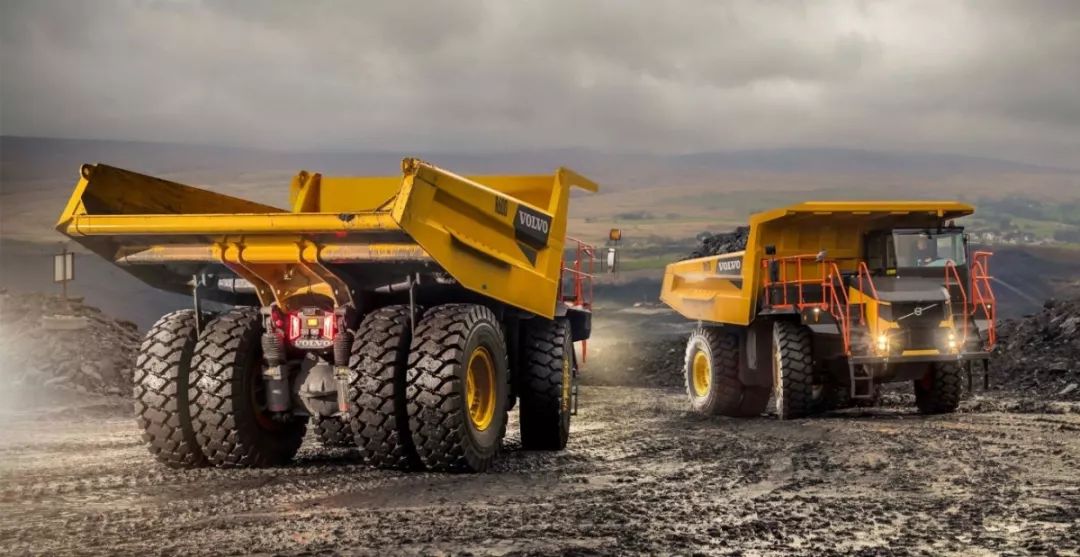

汽车在二档时最快能跑多快,得看具体的车型参数,比如发动机的最高转速、变速器二档传动比、主减速器传动比、轮胎直径等。最高的超级跑车二档可以干到200公里/小时,最低的自卸卡车可能就是几公里。常见的家用车一般在60~100公里/小时之间,能超过一百的也有,但很少。

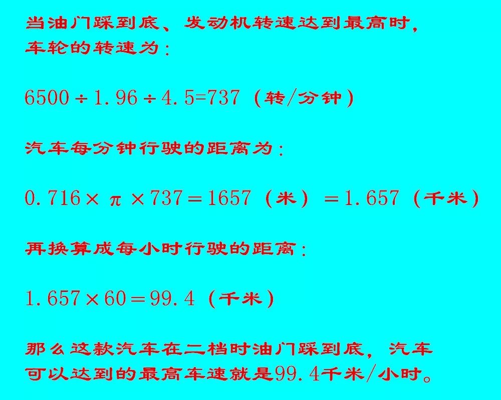

其实这个速度我们是可以根据汽车的参数算出来的。比如某款车型发动机最高转速是6500转/分钟,二档的传动比是1.96,主减速器的传动比是4.5,配置的是235/55/R18的轮胎,轮胎直径是0.716m。
其它的车型,只要知道这些参数,套用这种方法,也是可以算出来的。一般家用轿车的总传动比都小于10 ,二档最高车速不会超过一百公里/小时;而一些自卸卡车的总传动比会大于100,二档的最高车速不会超过十公里/小时;超跑动力强劲,总传动比小,二档最高超过二百公里/小时也是有可能的。
