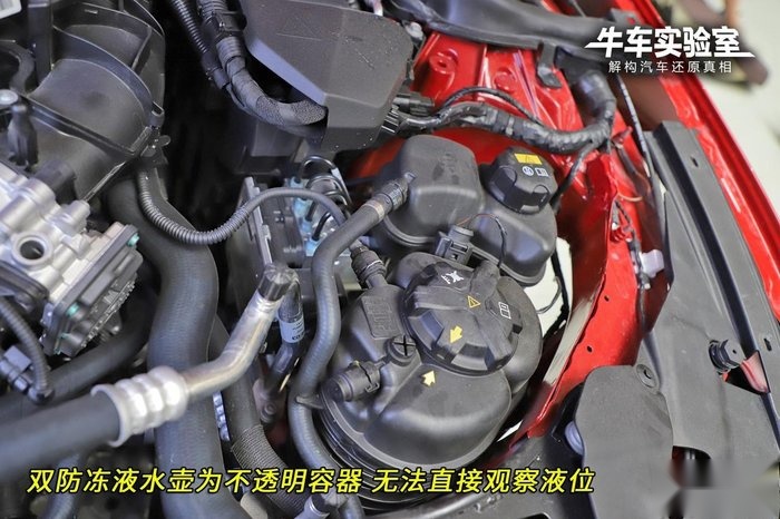

发动机舱黑色双防冻液壶(常规为一个透明壶):
双防冻液水壶倒是不常见,大的是常规防冻液,小的是空调水冷散热用。不过宝马这种不透明的水壶看起来并不只管,从外面无法一下看出液面高度。优点是,水壶老化的话,黑色塑料会膨胀变成白色。

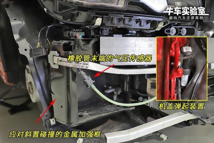

车头两角金属加强框:优点缺点并存!斜角碰撞车头时伤及行人但让车本身降低损伤。
新3系在车头两角处设计了特殊的金属加强框,材料为钢制。一般来说,车头两角处是雾灯、玻璃水壶、甚至是ABS泵的位置,宝马新3系专门设计了这组金属结构后,玻璃水壶被移到了右侧翼子板内。应该说,这组加强框很必要,提升了车前部25%-45%碰撞时的安全性,大部分车型这里都是薄弱点,新3系这个设计在上一代是没有的。不过在保护了车身的同时,这么硬的金属框,可能提升了对行人的伤害程度。

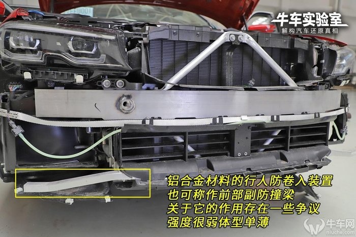

异形行人腿部防卷入梁:强度不足,作用并不明显,存在质疑。
行人腿部防卷入装置,也可以叫做前部副防撞梁,还有的厂家称其为行人防护钢梁。总之,就是在碰撞时,弥补主防撞梁的不足。如果是撞击到行人,该装置可以碰到行人的腿部,并将行人弹起到机器盖上,虽然听上去也很惨,但是总比卷入车底下要好吧。
不过很多业内人士对此设计也提出了一些疑虑:本身这个装置无论采用铝合金材料还是钢材料,都是比较单薄的,强度都不高,用手一掰甚至都能轻微变形。真到了出车祸的时候,它到底能够起到多大的作用,也不是很容易验证。另外,对于如今千变万化的新车外观,前杠皮的里外造型都在挑战设计和生产工艺的极限,有的时候,类似于这种副防撞梁的东西,可能还起到了支撑前杠皮的作用,是不是有些让人哭笑不得呢。
