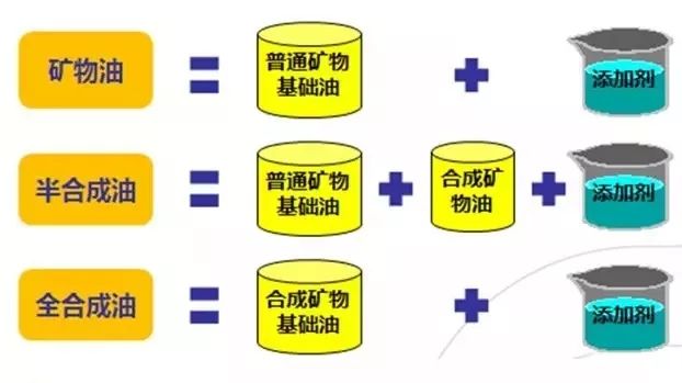

首先我们来看一下矿物质机油、半合成机油、全合成机油有什么区别。这三种油最大的区别就是基础油的不同。矿物质机油是以石油提炼的矿物油为基础,添加了部分添加剂调和而成的;半合成机油是在矿物机油的基础上,添加了大量合成机油添加剂制成的,它的性能好于矿物油,是矿物油向合成油的理想过渡产品;全合成机油就是完全由100%全合成基础油作为基础油调配而成的,它的各方面性能最好,换油周期可以更长。另外,它们所使用的添加剂也有区别,相对来说全合成机油使用的添加剂更多、更好,所以全合成机油拥有更好的黏温特性、清洁性和耐久性,可以使用更长的时间。

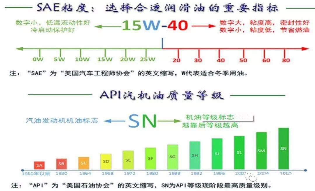

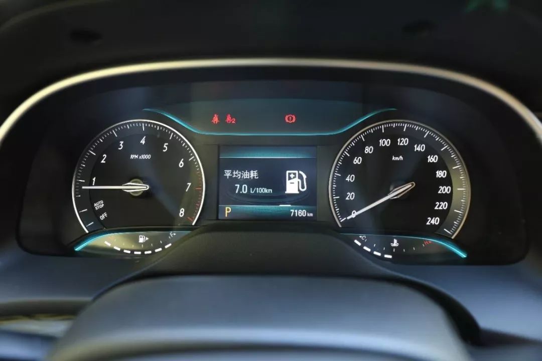

接下来我们再分析使用这三种机油对汽车动力性和油耗的影响。大家知道,发动机的动力和油耗与机油的粘度有直接关系,一般来说,机油粘度越高,特别是低温粘度越高,发动机运转阻力越大,汽车的油耗也就越高,汽车的动力也会下降。因此,同一辆汽车使用不同型号和等级的机油,汽车的动力和油耗都会有所不同,使用全合成机油油耗最低,动力性最好;半合成机油次之;矿物质机油油耗最高,动力性最差。这种差距在城市拥堵路况下和短距离行驶时,以及北方寒冷的冬季,体现的更加明显。
这个结论已经被很多科学实验证明了。根据美国汽车工程师学会( SAE) J1321标准燃料消耗测试程序,把柴油卡车中的矿物质机油换成了全合成机油,汽车减少了8.2%的燃油消耗;普通家用车从矿物质机油换成全合成机油之后,汽车减少了 1%到4%的燃油消耗。在实践中也有很明显的体验,比如说某款车型,从矿物质机油换成全合成机油后,油耗从百公里6.7升降低至6.5升,大约相差了3%的油耗。

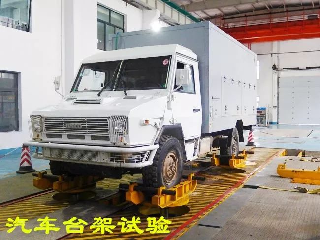

对于汽车的动力性方面,同样也有实验来验证。宾夕法尼亚理工学院曾经用野马汽车做了—个台架实验。把汽车固定在台架上,分别使用矿物质机油和全合成机油,测试发动机的最大功率和最大扭矩。实验表明,使用全合成机油比使用矿物质机油最高功率高4.4马力,最高扭矩高3.5牛米,大约提高了2%的动力。其它机构的类似实验也证明了这一点,只是数据略有不同。在实际驾驶中,很多人也有这样的体验,换了全合成机油后,汽车加速更有力,动力性明显变得更好。
