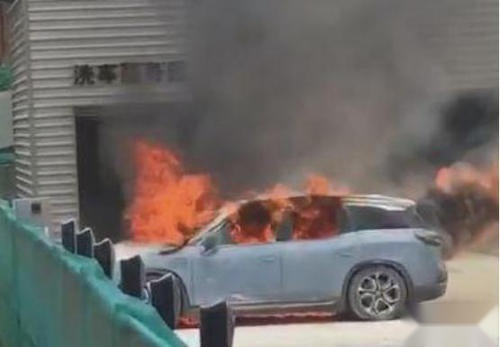

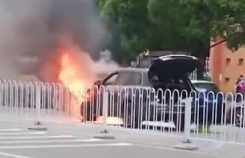

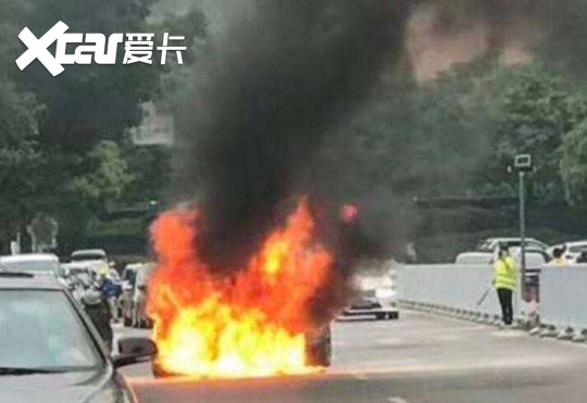

5月8日中午11点30分,正值饭点的湖南长沙街头,一辆理想ONE的机舱突然开始冒烟,随后内部起火,整个车身前部面目全非。

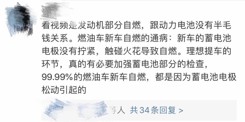

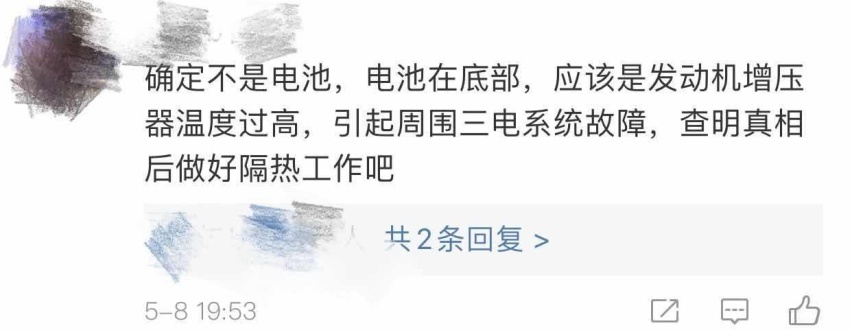

有理性分析着火原因的:
理想ONE,这次真的“火”了
理想ONE,这次真的“火”了

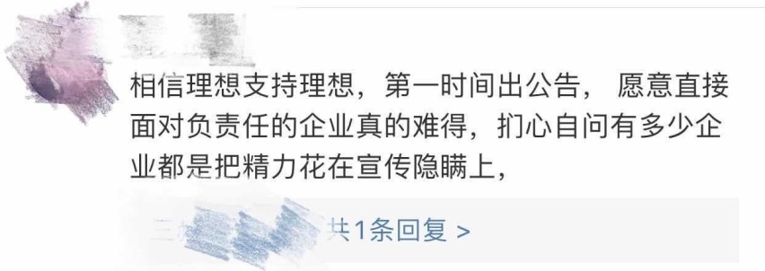

有表示鼓励的:
理想ONE,这次真的“火”了

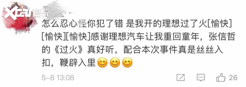

当然也不乏冷嘲热讽:
理想ONE,这次真的“火”了
理想ONE,这次真的“火”了

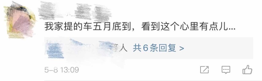

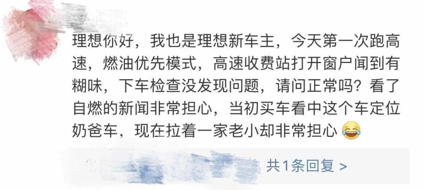

还有内心担忧不已的车主、准车主:
理想ONE,这次真的“火”了
理想ONE,这次真的“火”了

而当事车主,一位有着5年军龄的消防兵,事后在理想车主群里还原了整个事件的经过——这辆理想ONE刚提7天,当时车辆正处于正常行驶中,使用的是燃油模式,没开空调也没开音乐。事故发生时,车辆有两声爆炸声,用了三个灭火器但灭火效果不明显,之后附近的保安帮忙接了水枪,这才把火灭掉。

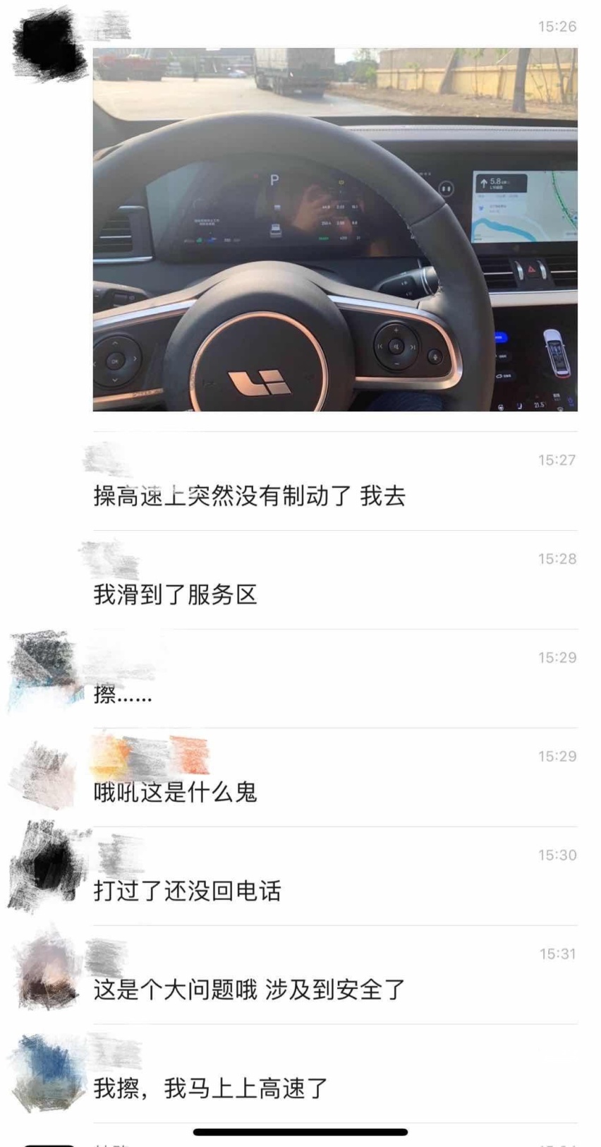

说来也巧,就在当事车主还在感叹“幸好自己当了5年消防兵”的时候,网上又曝出了另一件事:5月7日,有车主表示,自己的理想ONE汽车在高速上突然遭遇“刹车失灵”,最后靠的是动力回收系统的制动才让车辆停下来。

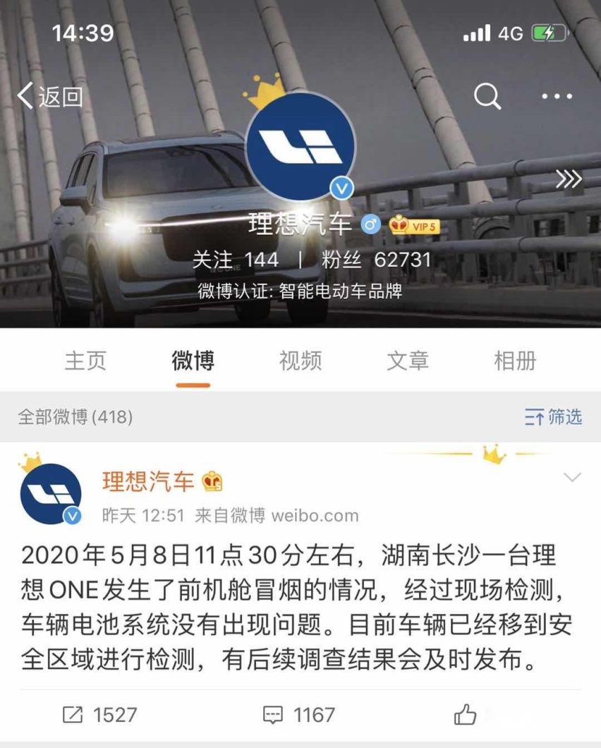

虽然两次事件,官方的回应速度都不算慢,但给出的回应都没能让网友和车主们满意,于是才有了前文的众说纷纭。

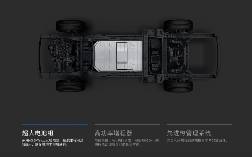

早前出现过的新能源汽车自燃事件,相信大家都有所关注,大多都是因为电池系统出现了不同程度的短路、破损而引起。
理想ONE,这次真的“火”了
理想ONE,这次真的“火”了

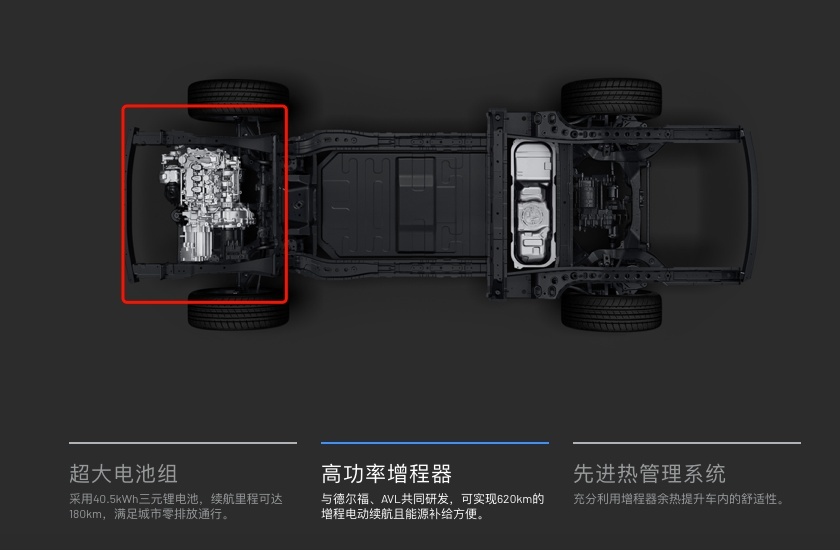

但从这次事故的视频、车体燃烧的位置来判断,冒烟、燃烧的主要位置是位于车身前部的机舱,而非通常新能源汽车电池包的所在位置——车体中部下方。
理想汽车官网上的结构布局图也证实了这一点,在电池包布置上,理想ONE跟当下的主流电动车型一样。
所以可以得出结论,这次自燃不是电池系统引起的。

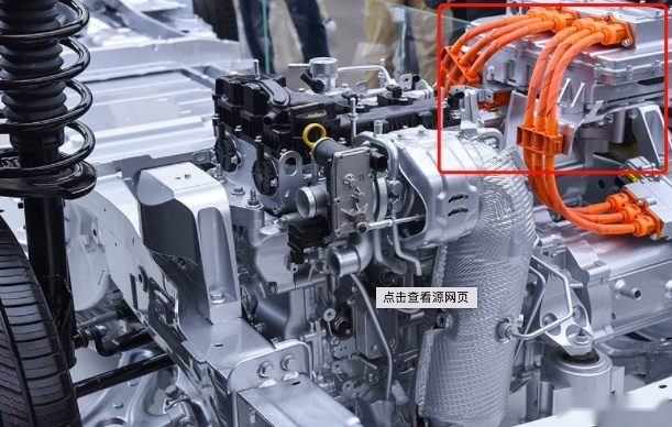

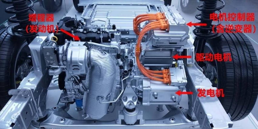

先来看看理想ONE的机舱里都有些什么。
依旧引用理想汽车官网上的结构布局图,我们可以清楚地看到机舱内的主要要部件:发动机和前轴电动机,以及连接其中的线束、管路。

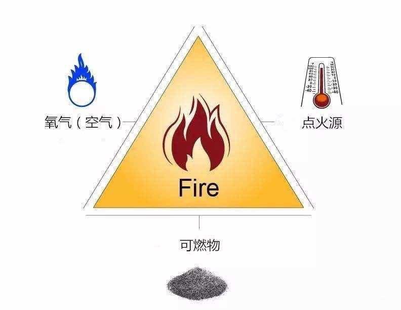

中学物理课上老师有讲过,构成燃烧的三元素为可燃物、助燃物和着火源,咱们不妨从燃烧的本质上来一探究竟。
理想ONE,这次真的“火”了
首先,可燃物。
可燃物,指能与空气中的氧或其他氧化剂其燃烧反应的物质,如木材、纸张等等,而在理想ONE这辆车上,线束、管路抑或者高压油泵喷射时逸出的油气,都满足成为可燃物的条件。
其次,助燃物。这一点很好理解,机舱内空气中的氧气就是助燃物。
理想ONE,这次真的“火”了
最后,着火源。

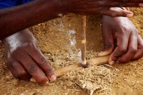

着火源一般指供给可燃物与助燃剂发生燃烧反应能量的来源,说简单一点,有了可燃物和助燃物,你还需要一样东西来让可燃物达到燃点,才能促成燃烧。生活中最常见的办法是加温,钻木取火就是这个原理。
理想ONE,这次真的“火”了
在理想ONE的机舱里,摩擦起火显然不太可能,但是机舱内的高温工作环境提供了条件。
虽然汽油的自燃着火点高达427℃,但在与空气充分混合达到一定比例之后,油气的闪点(在规定的试验条件下,使用某种点火源造成液体汽化而着火的最低温度)在45℃以下,而机舱内一般在70℃-90℃之间的正常温度,足以成为着火源。
理想ONE,这次真的“火”了
当然还存在另外一种可能。
根据当事车主的描述,车辆在事故时有两声爆炸声,这是密封的电控系统泄漏时可能出现的情况,也就是说,电控系统短路升温也是燃烧的可能原因之一。
理想ONE,这次真的“火”了
所以根据上面的推论,江湖君猜测可能是发动机中逸出的油气,在机舱高温下或是电火花作用下燃烧,最终导致了这场自燃的发生。
