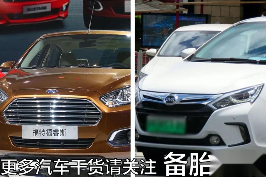

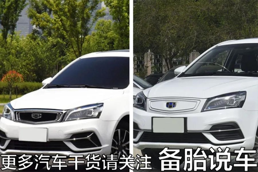

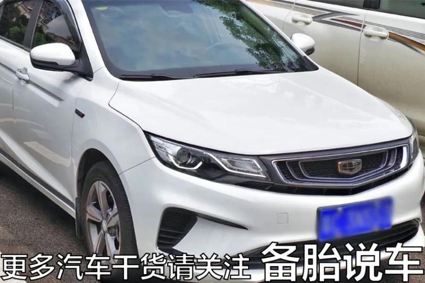

燃油版和纯电版销量都不错的帝豪举个例子,燃油版帝豪98800,优惠2万块,加上购置税、交强险等等,一共88000差不多了。

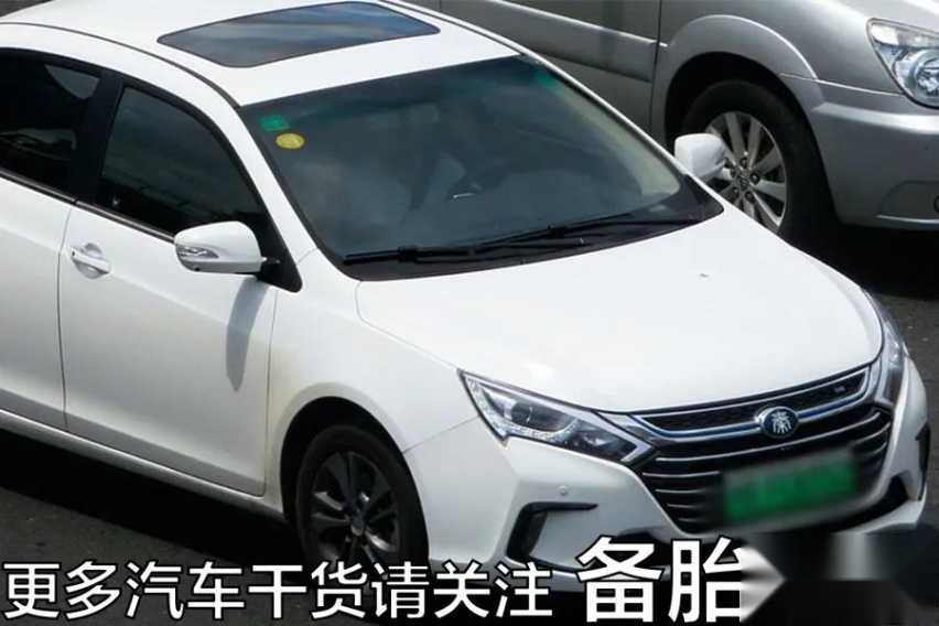

纯电版本EV500,顶配补贴之后价格159000块钱,没有优惠,当然也没有购置税,我们就算只有个交强险费用好了,是吧?
算它16万,再加上地方补贴,再减掉2万,一共算14万好了。差不多的车子,新能源不就贵了52000块钱嘛?

帝豪在汽车之家上实际油耗7.7L/100km,油价现在已经便宜起来了,我们按照过去两年的平均油价算,也就7块钱。综合下来,每公里油耗成本5毛3。

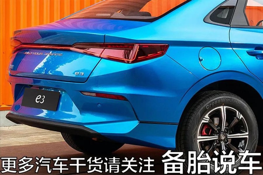

EV500电池52kW·h,工信部的续航里程400km,但工信部的NEDC标准有点过时的,存在一定水分,不解释了。
这马自达曾经对马自达2的纯电版,进行一个测试,NEDC里程和实际续航里程相差超过30%。
所以说,我们差不多按这个讲的话,400km就按300km来算,每公里消耗大概0.17度电。

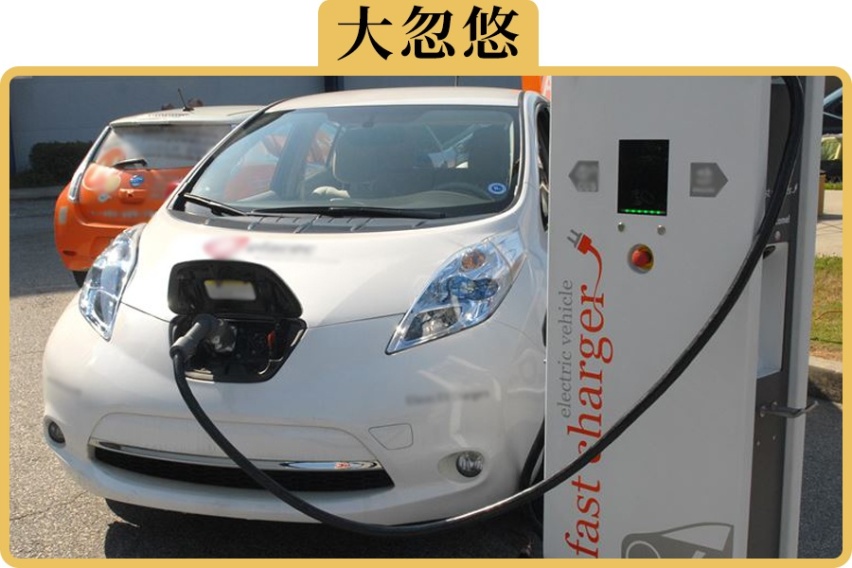

新能源充电的时候,不是说1度电上面「叭」充下来,充到车子里也是1度电,有消耗的。
就好像1斤水果,去榨个果汁,榨出来果汁也是1斤,你连皮都吃?没有这种事情的。
美国国家可再生能源实验室在计算充电效率的时候,一般是按照85%来算的,那我们也按这个来吧。
0.17度除以85%,就是说:新能源车每公里需要0.2度电,电费不同地方价格还不一样,白天、晚上还有峰谷电,还要分几档,比较复杂。

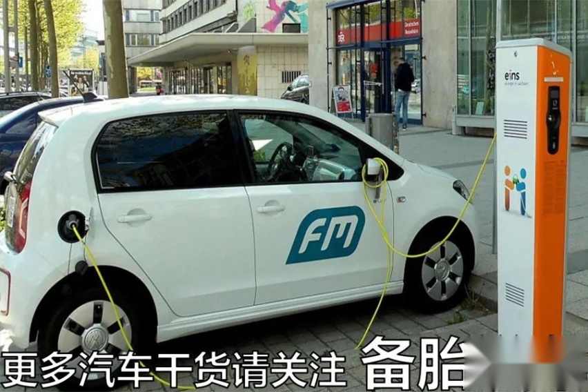

外面还有充电桩,6毛钱1度,外面还算便宜了。
各种情况我们最后算下来,纯电动新能源车1km电费成本1毛2。比燃油车是便宜4毛1分钱的,的确是便宜不少的。
